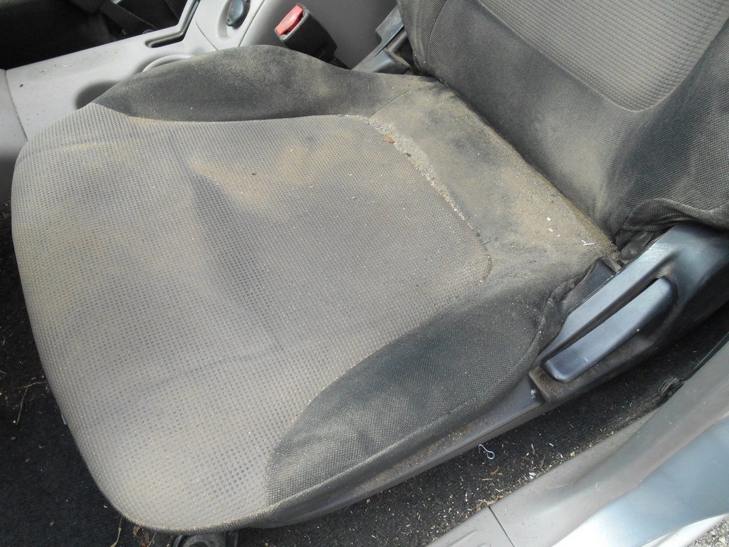

    ma femme ayant acheté une polo de 2007 avec un intérieur un peu voir beaucoup crasseux, j'ai enfin pris la décision d’acheter un I/E, j'ai pris le VAX 7151.
    Première fois que j'en utilise un, alors voilà, ma question est toute simple, quelle méthode efficace pour bien l'utiliser sur les sièges en particulier?
    merci a vous ;)

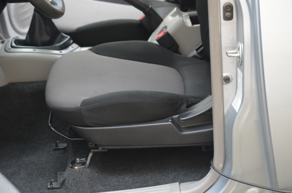

    A titre d'exemple, j'ai fais ma technique sur ce siège
