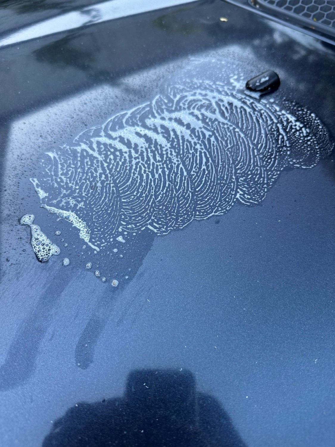

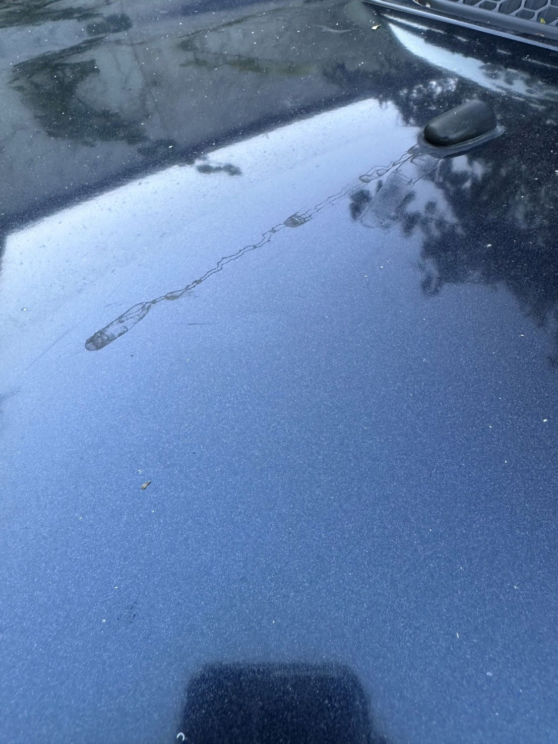

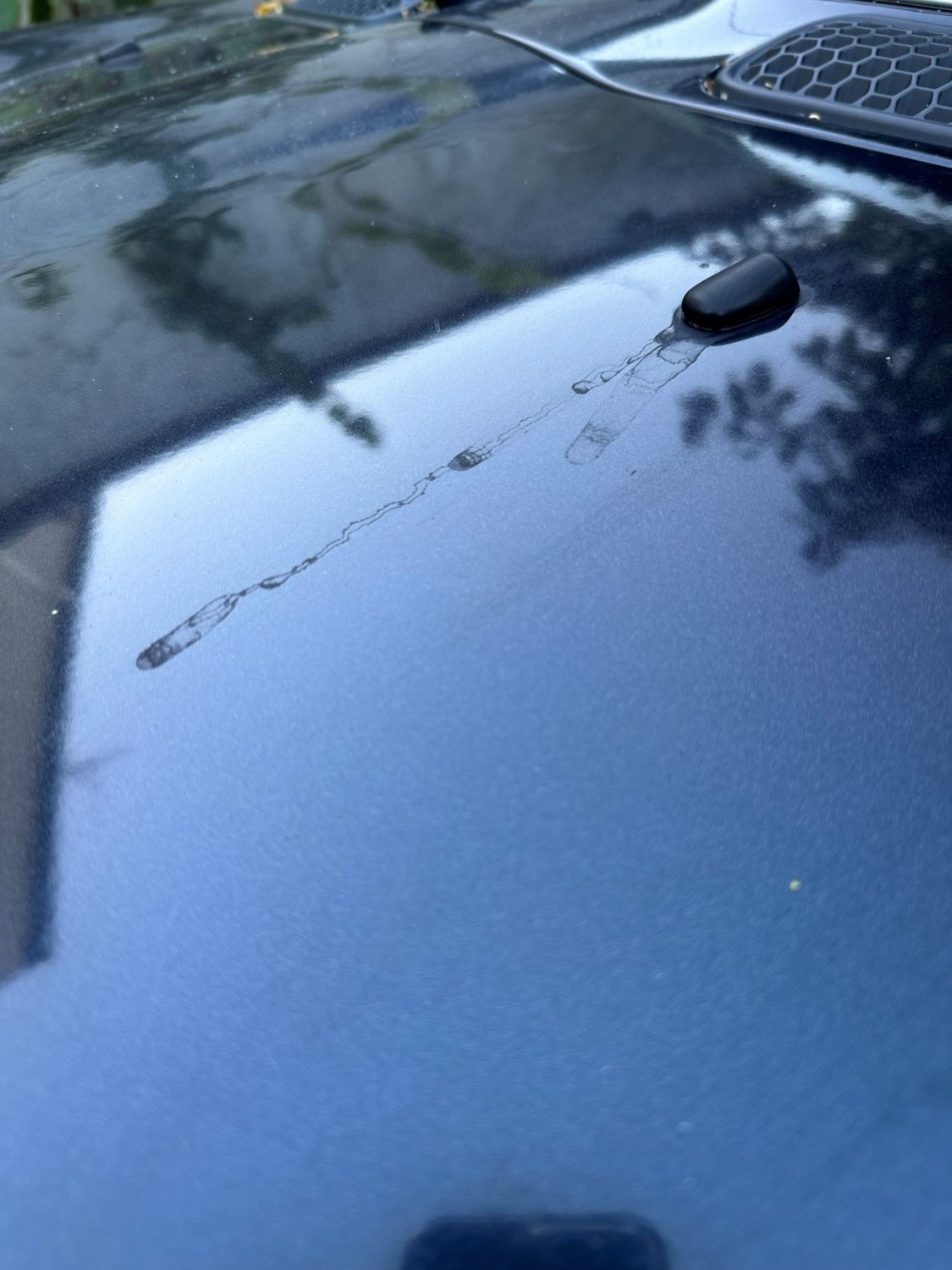

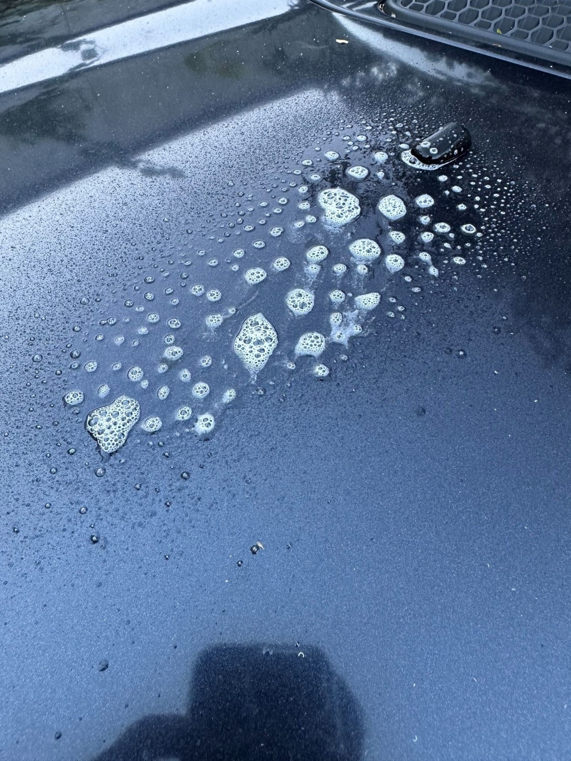

    Premier essai sur une tache ancienne sur la Mini
    La tache en question présente depuis des années sur le véhicule
    On pulvérise sur la tache et on laisse agit 1 à 2 minutes
    A l'aide d'un pad mouse on active un peu le produit
    et on laisse agir a nouveau 1 à 2 minute avant d'essuyer avec un microfibre.
    comme on peut le constater sur la photo, aucun effet sur une tache bien incrusté. passage pas la case polissage si on veut la supprimer.

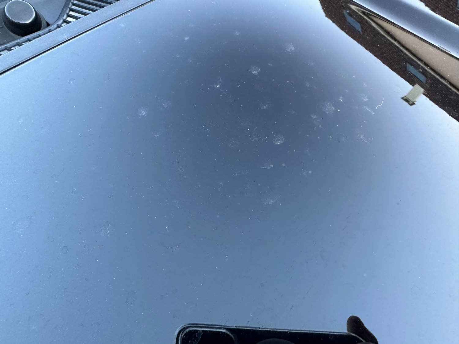

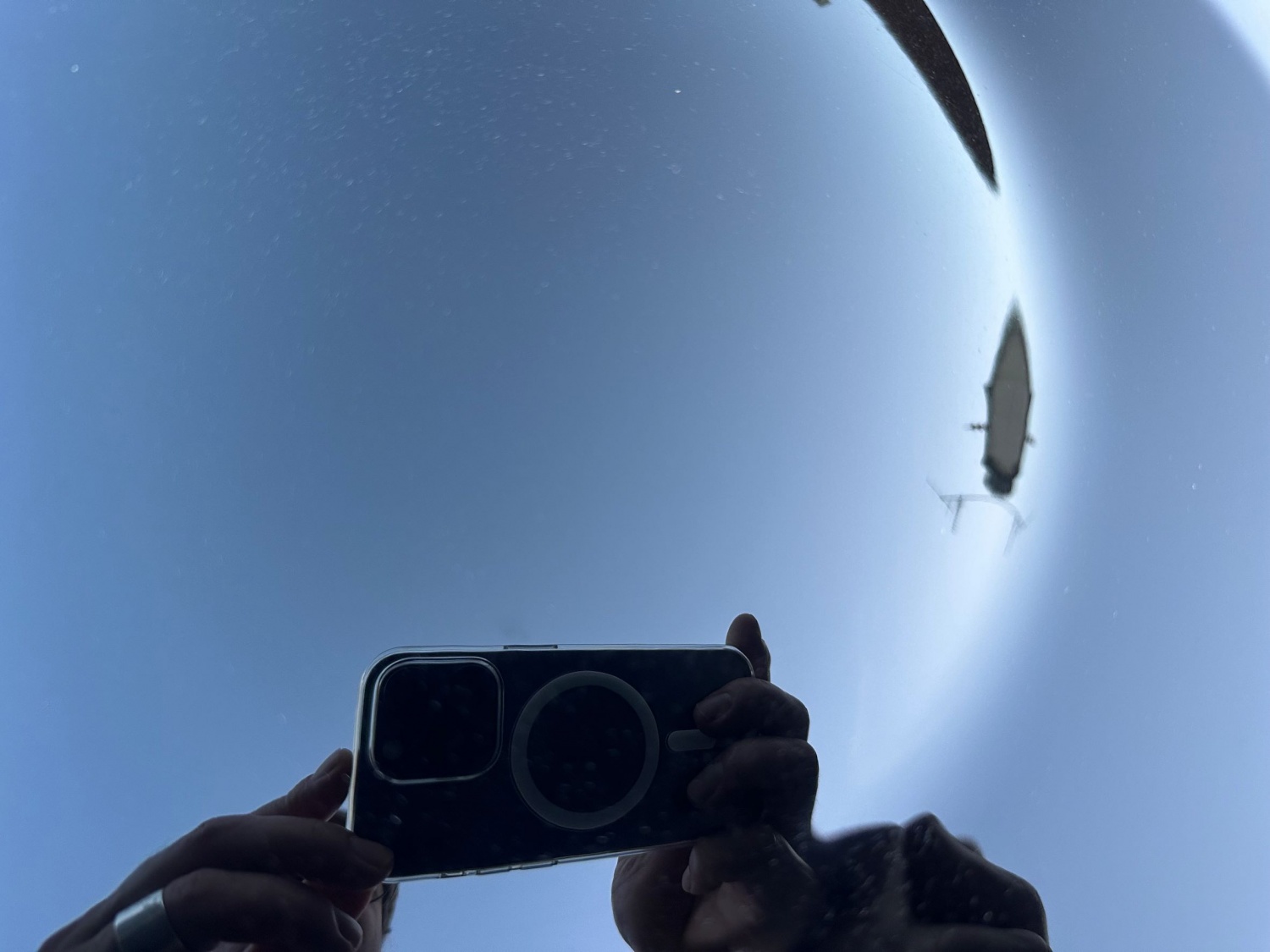

    Utilisation sur un cas simple, traces ressentes de water spot sur la mimix.
    Ici les taches on quelques jours.
    Utilisation sur le même principe que précédemment .
    Résultat tout autre, les petites traces qui restent c'est que j'ai mal essuyé, depuis elles ont disparus​
