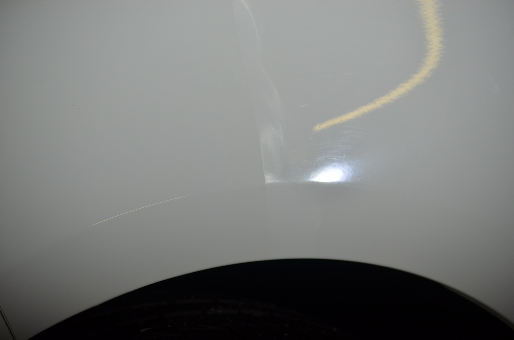

    By:Béhième30 Novembre 2017
    21 163
    8 211
    +8 211 / 0 / -0
    C4 grand picasso 2014
    Carpro clearcut VS Sonax cutmax.
    Malheureusement je suis incapable de voir une différence sur une teinte blanche comme la mienne.
    J'ai fais le test avec 2 pads identiques et les résultats sont fabuleux pour l'un comme pour l'autre.
    A noter et je suis trés surpris, je n'ai aucune poussière et je dis bien aucune.
    Dans les grandes lignes pour avoir mis le koch chemie en compétition avec les 2 autres.
    En faisant 2 passes avec le koch chemie H8.02, je suis loin du résultat avec une seule du cutmax ou clearcut.
    Même si le koch chemie a un peu moins de cut, il me reste des défauts, malgré les deux passes.
    Avec le cutmax ou le clearcut, une seule passe et 0 défaut derrière.
    Il me faudrait les tester sur une teinte foncée, car la je ne vois rien.
    Pour vous parler de la vertool, c'est un vrai tracteur ce truc, elle tracte et ne ralentit pas et peu importe l'appui que je lui met.
    A contrario une rupes 15 ou 21 va ralentir si on leut met de l'appui.
    By:Béhième1 Décembre 2017
    21 163
    8 211
    +8 211 / 0 / -0
    Bon j'ai enfin pu voir une différence entre les 2 et avec pads identiques.
    Les portes étant assez marquées par un voile terne, avec le clearcut j'arrive à faire des hologrammes et je n'y arrive pas avec le cutmax.
    A noter que j'ai un résultat équivalent en terme de correction.
    Je n'arrive pas à vous faire mieux en photos
