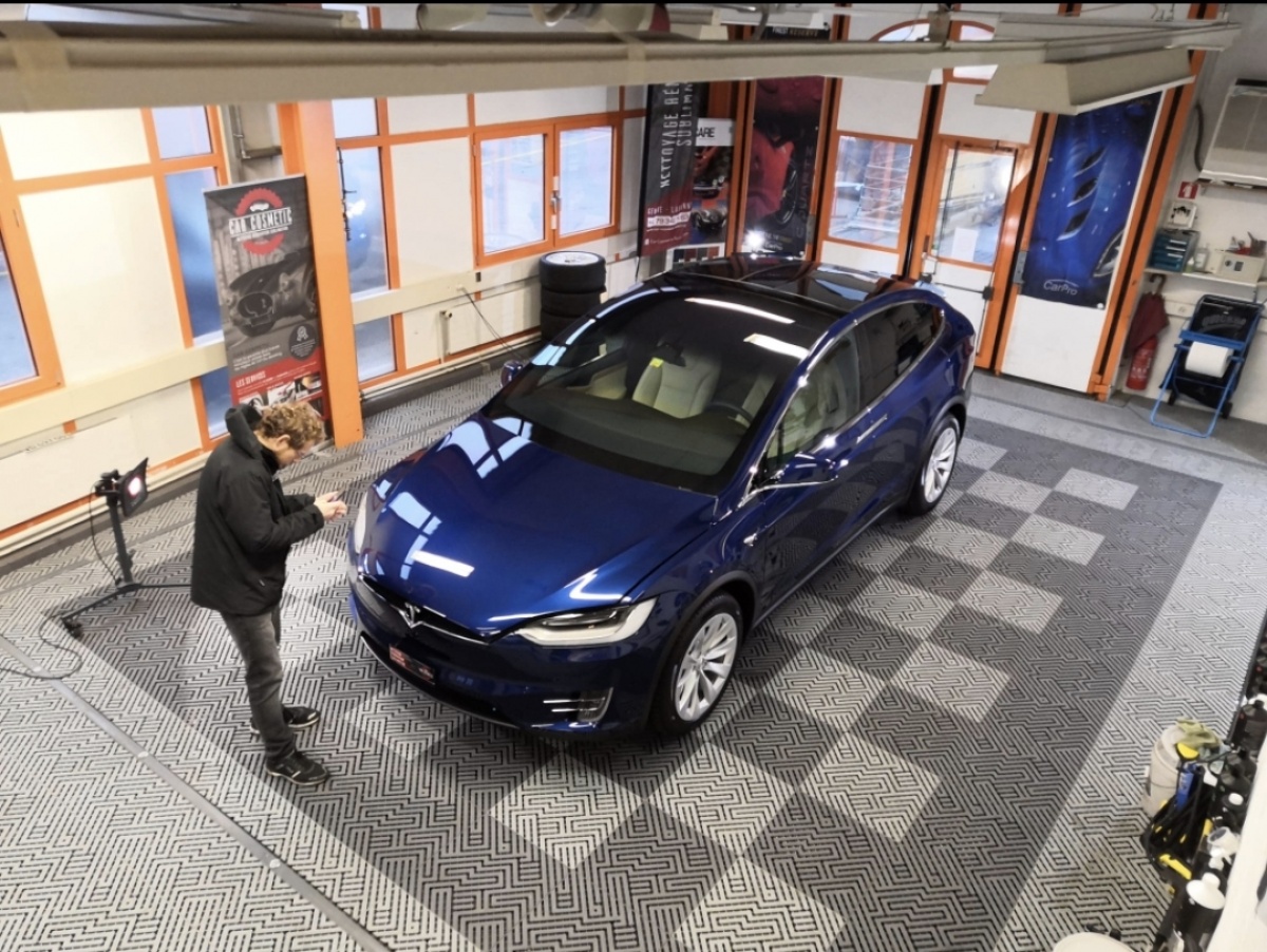

    Bon je vous spoil un peu le truc, mais le bac sera en fait une bache sous les dalles izicare, donc totalement intégré dans le local. Il y aura juste un cadre visible, d'une autre texture que les dalles.
    En fait je fais la même chose qu'Anthony a fait à Genève. On voit le cadre sur cette photo:
    Puis sinon, avec ou sans ?? :xx::nanana:

  19. archeo
    By:archeo5 Février 2021
    1 384
    Originales les dalles du garage genevois :super:
