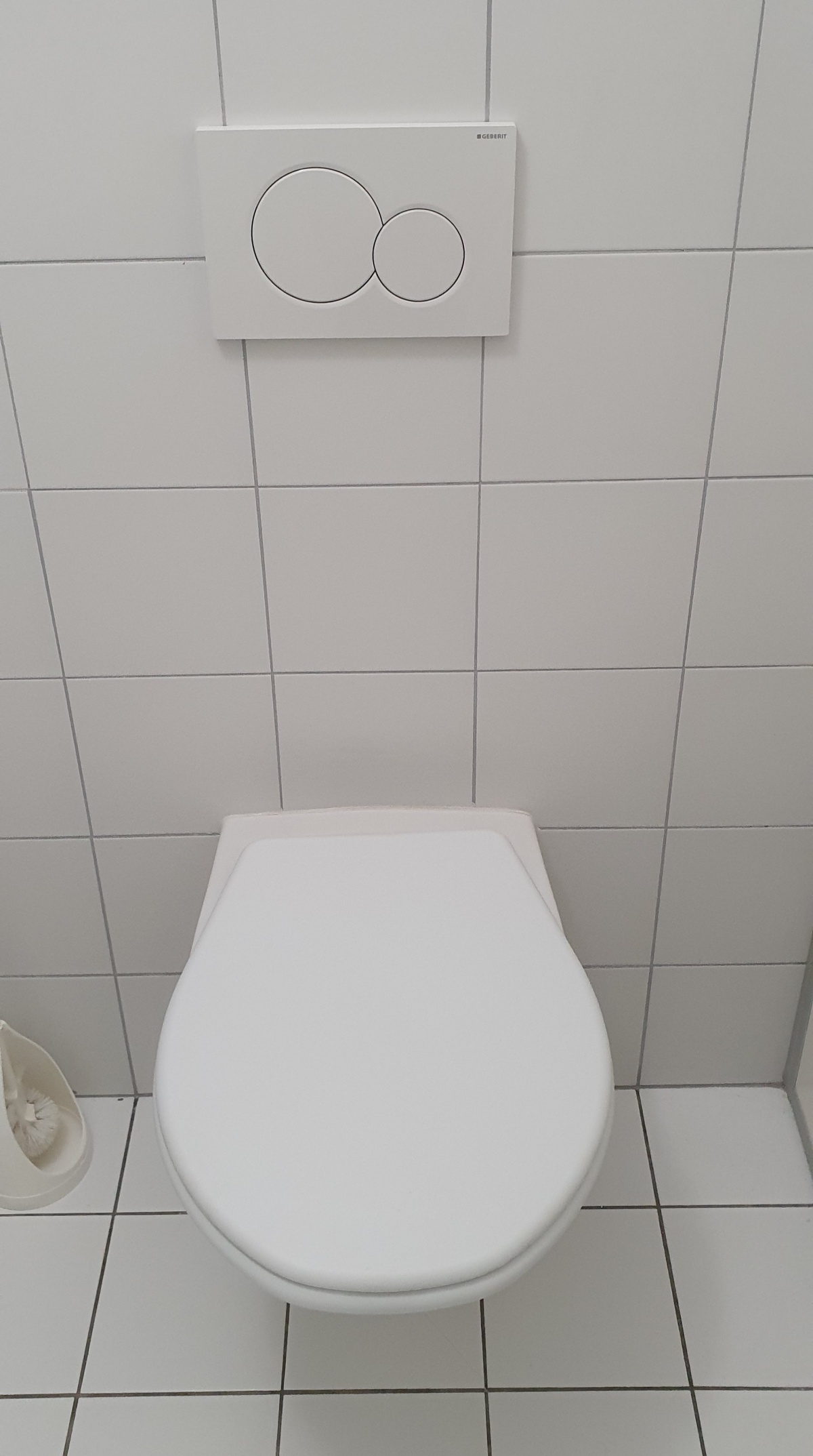

    Sinon question à ceux qui connaissent:
    Je dois démonter le WC afin d'avoir un accès à une évacuation.
    Quelle est la meilleure technique pour virer le joint ciment qui scelle la cuvette ?

    Marteau + petit burin pour faire sauter le joint en ciment, tout simplement :)

    Logiquement ce n'est qu'un joint silicone de finition (pas d'eau ici). Tu devisses les 2 ecrous qui maintiennent le chiotte au mur (1 de chaque coté en dessous) et tu tires vers toi. Si ca vient pas direct, c'est juste qu'il y a trop de silicone. Que tu te feras chier a virer après..

    Oui un coup de cutter le long du joint si sa viens pas
    il me semble que pour le silicone c’est de l’acétate ou de l’acétone pour y enlever facilement ,bien sûr quand le support le permet

    Là ce n'est pas du silicone mais bien un joint en ciment :sniff:
    Je vais tester la méthode à @berty.
    Merci :super:
    @WestCoast76
    Je vais condamner une cabine de toilette pour y mettre les machines à laver.
    Alimentation en eau depuis l'arrivée pour la chasse d'eau.
    Je demonte aussi le WC pour récupérer l'évacuation, et carottage dans le mur pour le tuyau d'évacuation.

    C'est de la finition, joint silicone ou ciment, une fois le chiotte devissé ca va casser tout seul (tire bien droit et fais gaffe c'est lourd, ca peut surprendre lol).

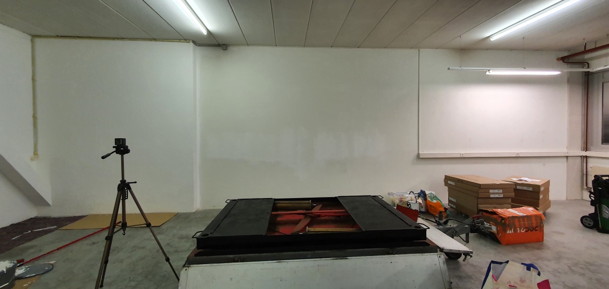

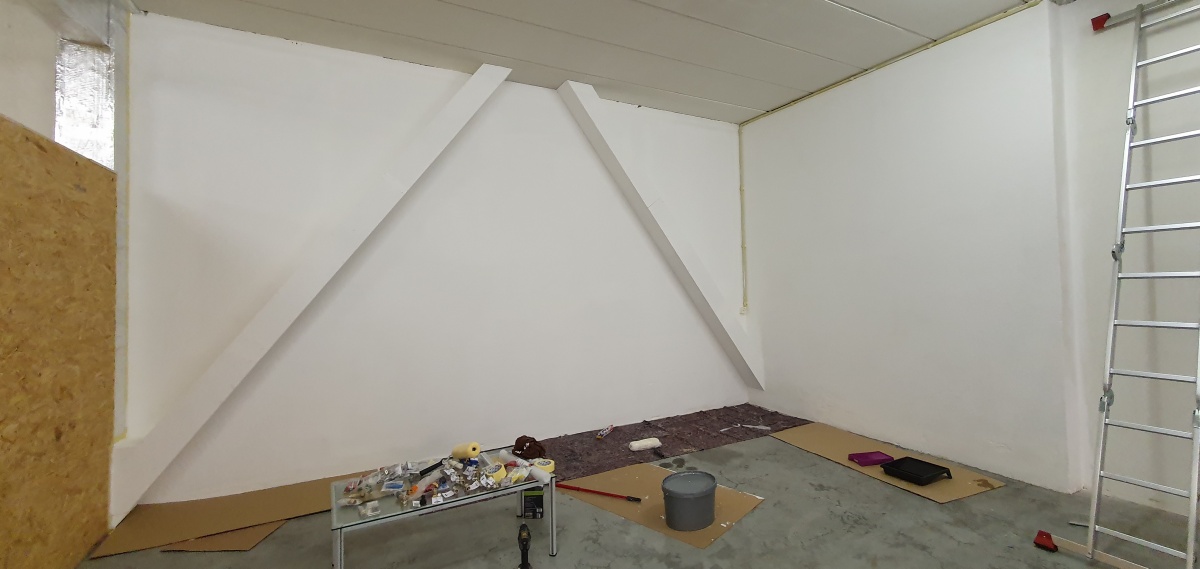

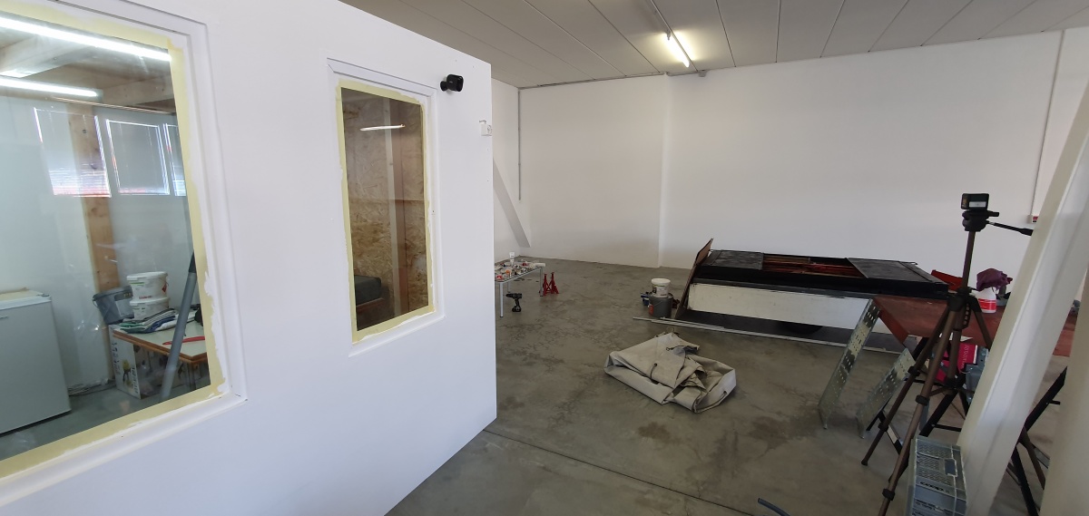

    Bonjour
    J'ai pas encore démonté le chiotte. @Geraldhino je ferais comme tu as conseillé, j'espère que ca viendra facilement.
    Sinon j'ai terminé l' "enveloppe" du local: toutes les peintures de base sont faites !
    Maintenant partie plus plaisir avec l'aménagement qui sera fera au fur et à mesure des livraisons.
    Mais en attendant, voici les photos du local blanc :lol1:
    Avant:
    Après:
    Avant:
    Après:
    Avant:
    Après:
    Il y a encore quelques touches coloré qui vont arrivé.
    Dans cette optique, j'ai déjà fait un peu mumuse :lol1:

    Bien recouverts les panneaux de bois (OSB) didon. Même peinture qu'ailleurs (avec plus de couches je suppose), ou t'en avais une spéciale pour eux ?
  11. Sweepta
    By:Sweepta11 Janvier 2021
    Je pensais aussi qu'il fallait une autre peinture pour l'OSB, mais le vendeur m'a dit que ca irait avec la dispersion.
    Et finalement ça recouvre super bien :super:
    Ah en parlant de peinture, j'ai consommé bien plus que ce que disait le fabricant, quasiment le double!
    (22kg donné pour 140m2, au final j'ai passé 44kg soit pour 280m2 alors que j'avais 75m2 à peindre, en 2 couches)

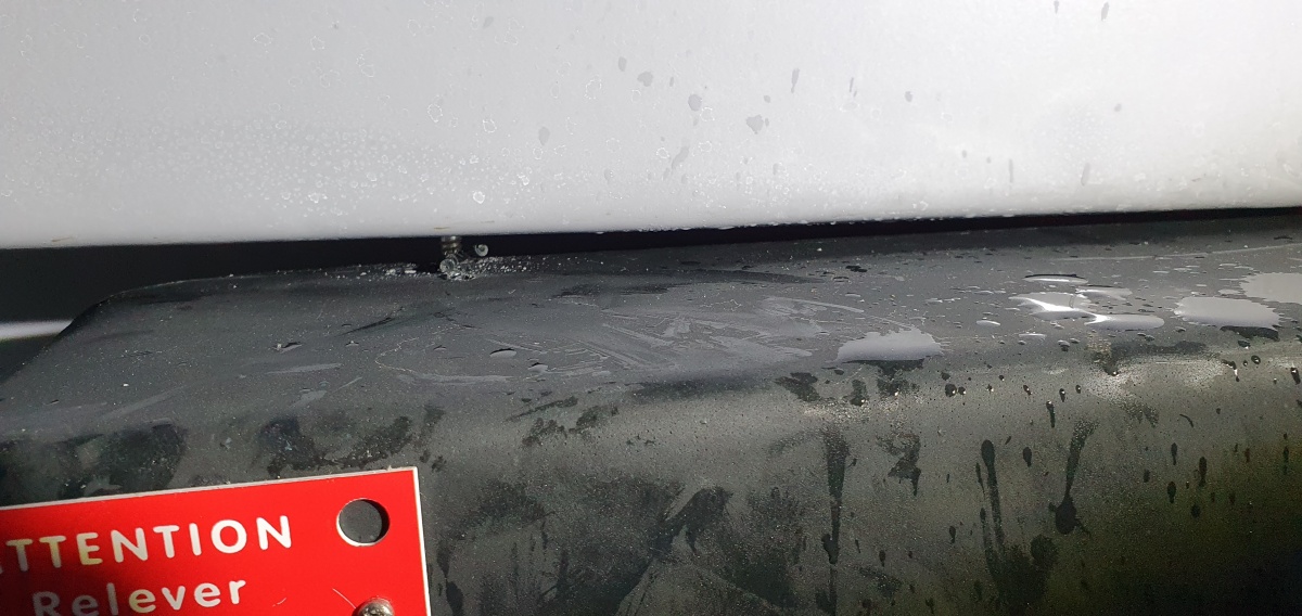

    Séparateur d'hydrocarbures
    110kg le bordel :oh-42:
    Avec débourbeur et filtre coalisseur
    Bon en l'occurrence il a un défaut... ::/:
    Ils vont soit le remplacer, soit le réparer.

    Curiosité : il a quoi comme défaut le séparateur d'hydrocarbures pour que vous vous en rendiez compte avant même de l'avoir installé ?
  20. Sweepta
    By:Sweepta15 Janvier 2021
    On est pinailleur ou on ne l'est pas :lol1:
    Une vis apparaissait dévissé
    Du coup je sors la clé à cliquet et je tente de revisser. Mais rien à faire, ca tourne dans le vide...
    Cette vis tient le système à l'intérieur, et là du coup ça ne tient plus qu'avec 1 fixation.
    La fabriquant a proposé d'envoyer des vis, que je fasse un nouveau perçage, que je fasse une nouvelle étanchéité, etc...
    J'ai dit non.
    Au prix où ça me coûte, je ne veux pas à avoir à bricoler qqch moi même.
    J'ai reçu l'appel, il me remplace l'appareil.
