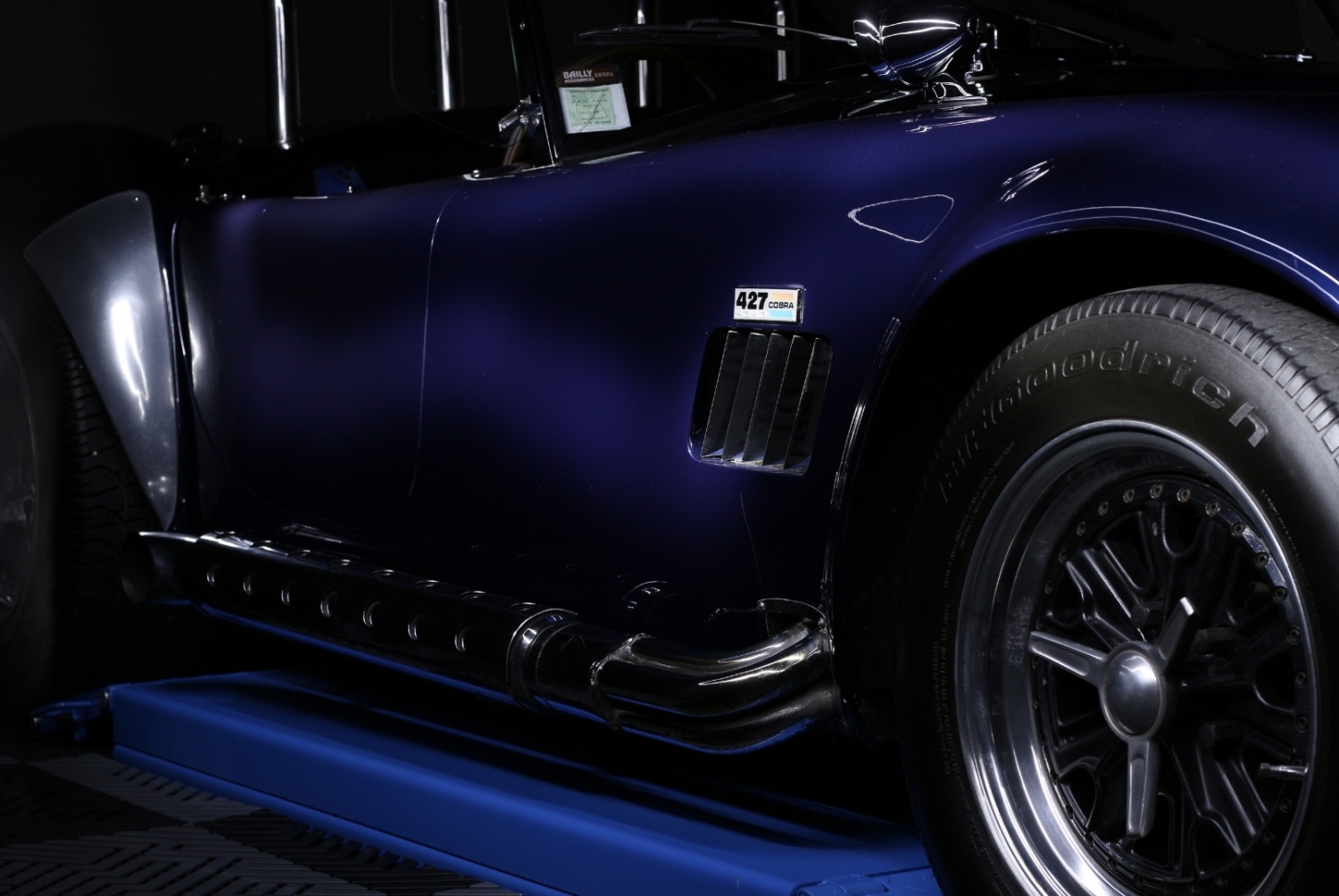

    By:Sweepta4 Février 2023

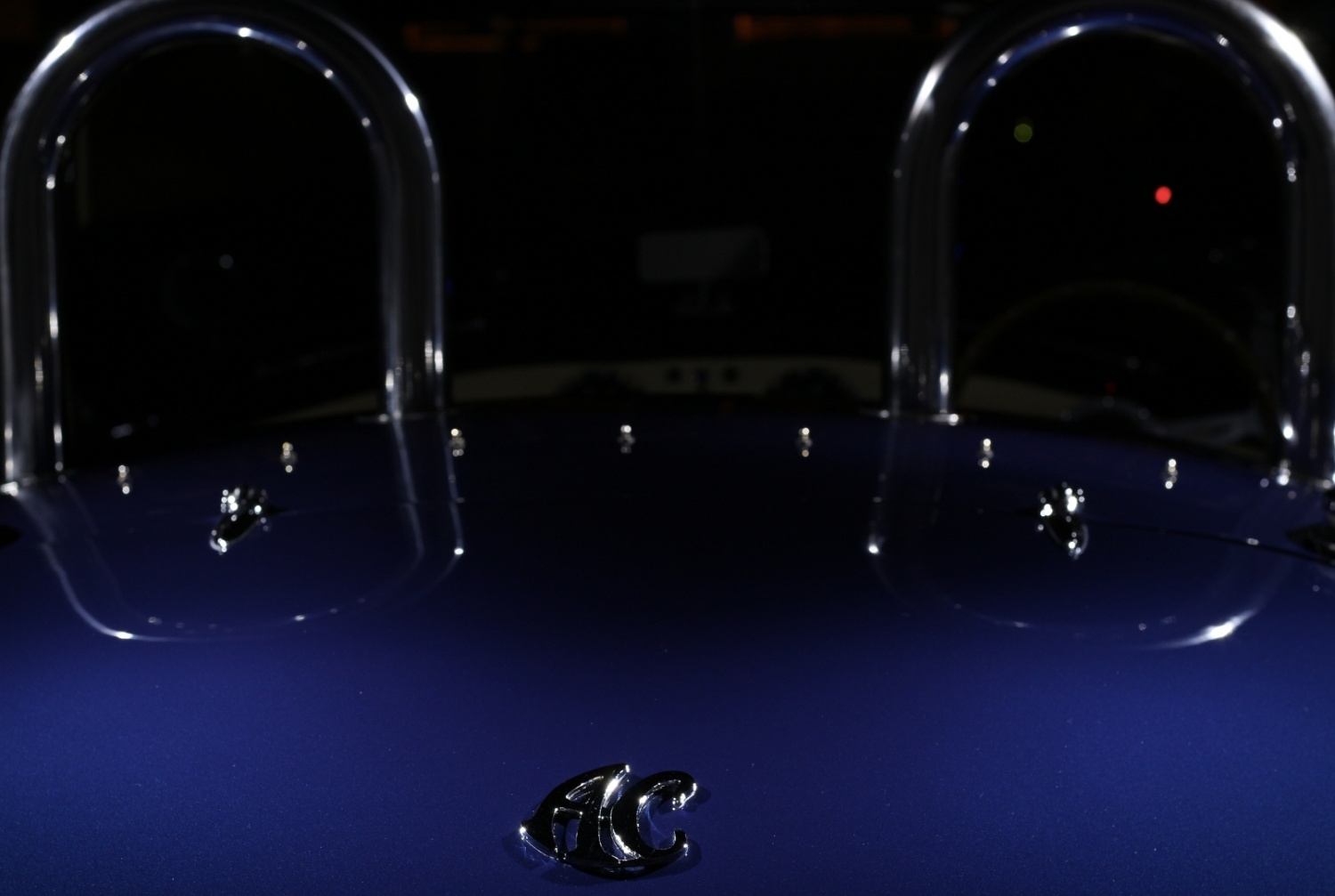

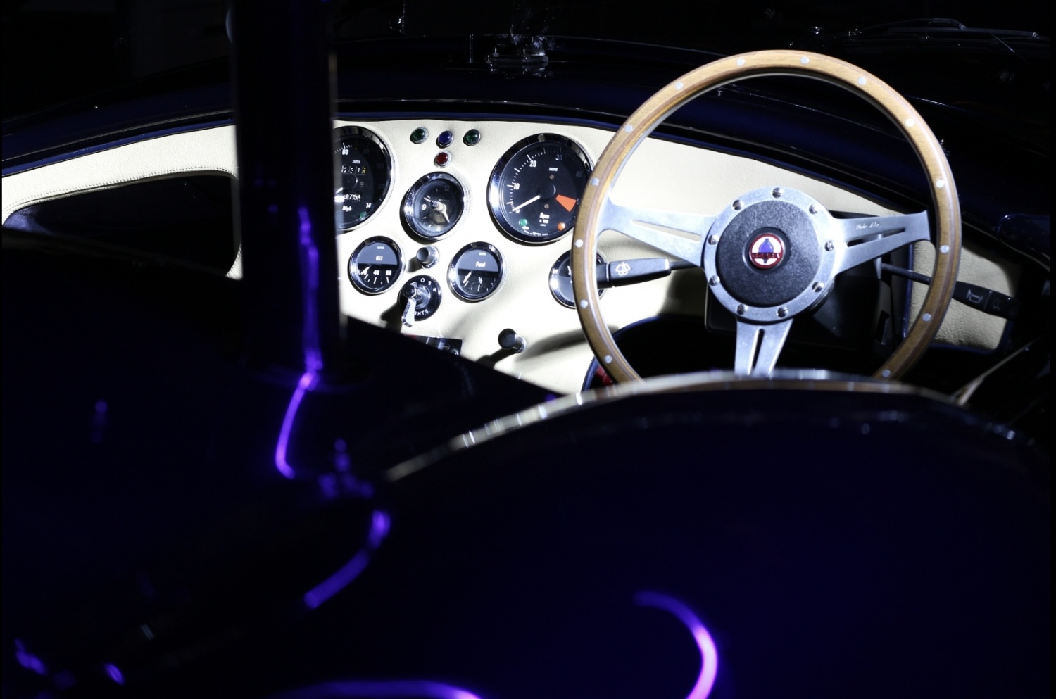

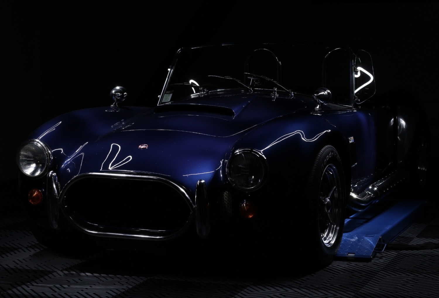

    Petit essai de shooting.
    Sorti tel quel de l'APN, aucune retouche
    • J'aime J'aime x 11
  6. Jeremiebm
    By:Jeremiebm4 Février 2023
    Elle est sublime cette voiture, surtout dans cette couleur après être passé entre tes mains! :coeur3::coeur3::coeur3:
    Tu l'as bien rattrapé par rapport aux photos à l'arrivée, superbe travail comme tu nous as habitué. :coeurs: Maintenant elle mérite de finir en photo pour faire une deuxième affiche avec une cobra pour le local :lol1:

    très belles ces photos! :56:

    Cette couleur est dingue !! :coeur3:

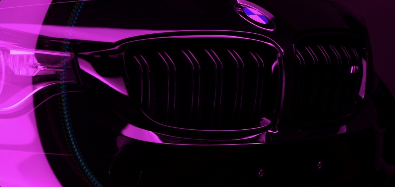

  15. Sweepta
    By:Sweepta21 Mars 2023

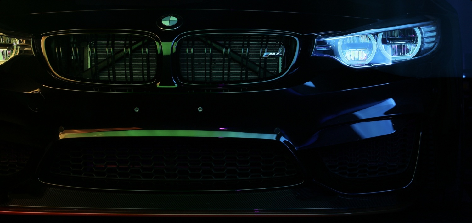

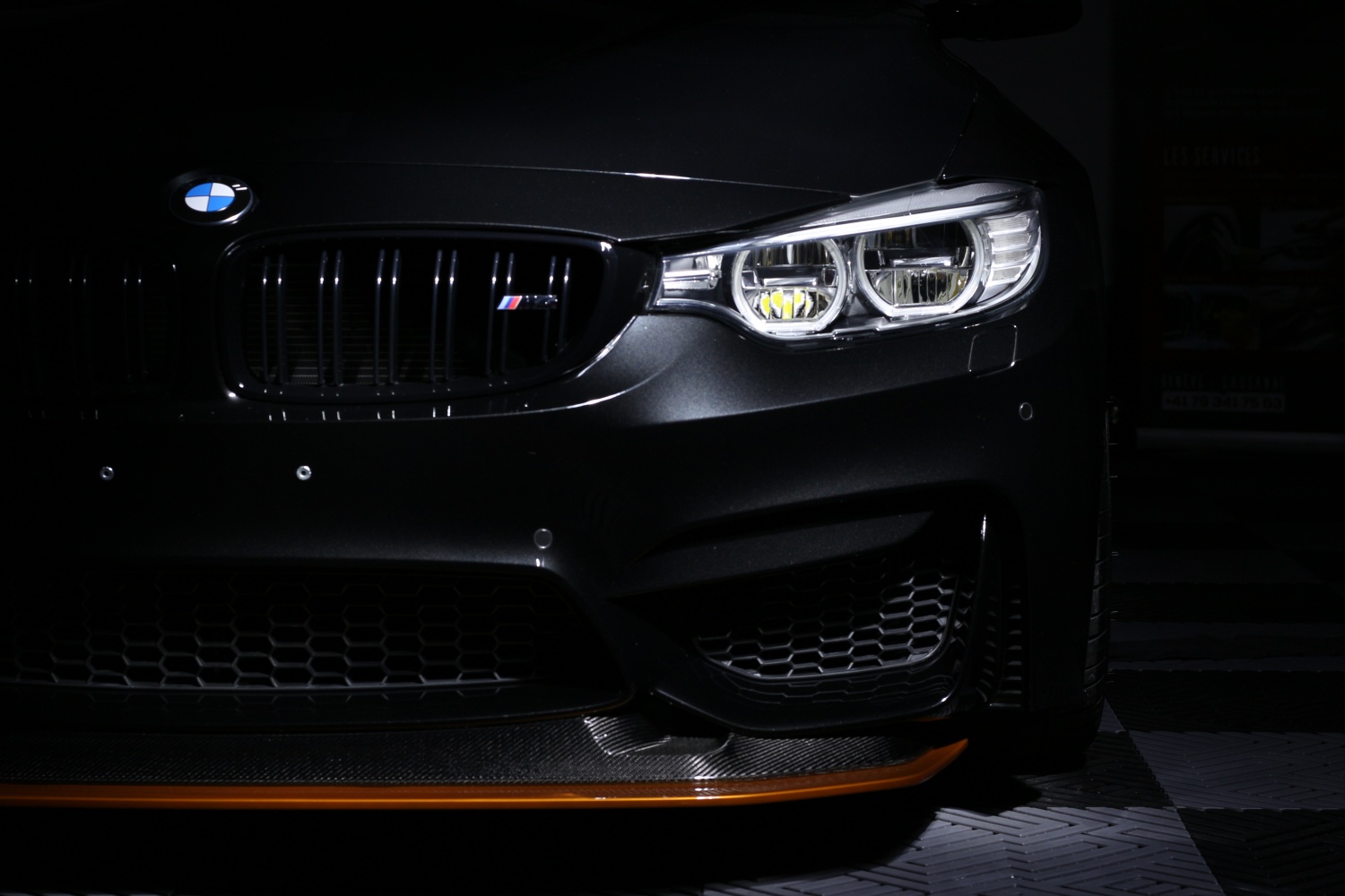

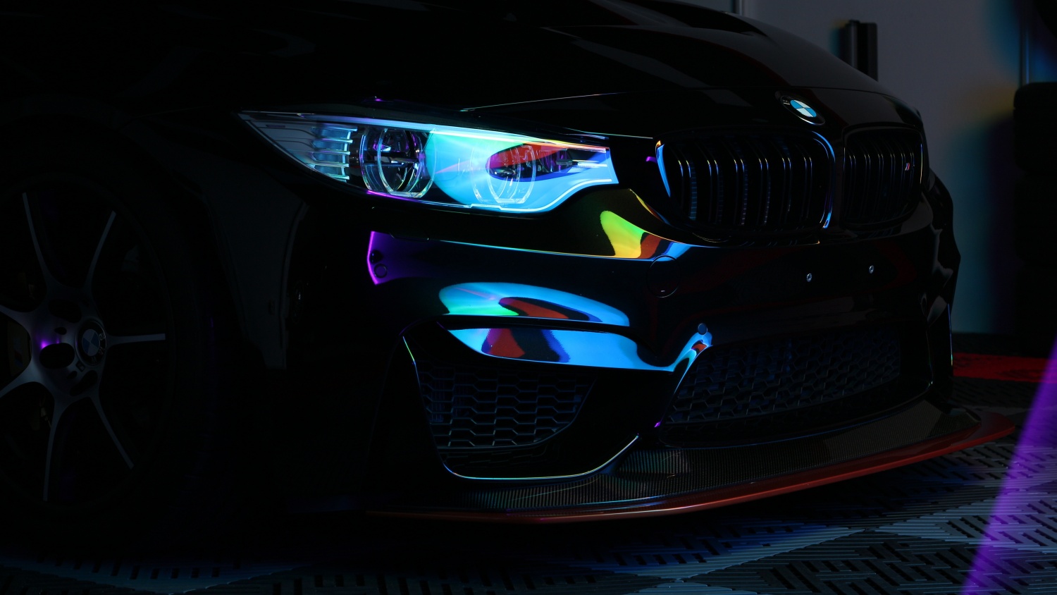

    Petit shooting artistique, sans retouche :56:
  16. Jeremiebm
    By:Jeremiebm21 Mars 2023
    :coeur3: Superbe les photos! C'est une GTS?
  17. Sweepta
    Yes !
