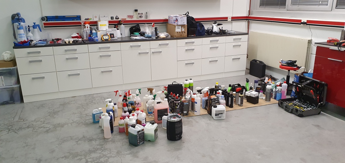

    Voilà, je trouve enfin le temps de vous poster la suite de l'aménagement du local, agrémenté de quelques explications.

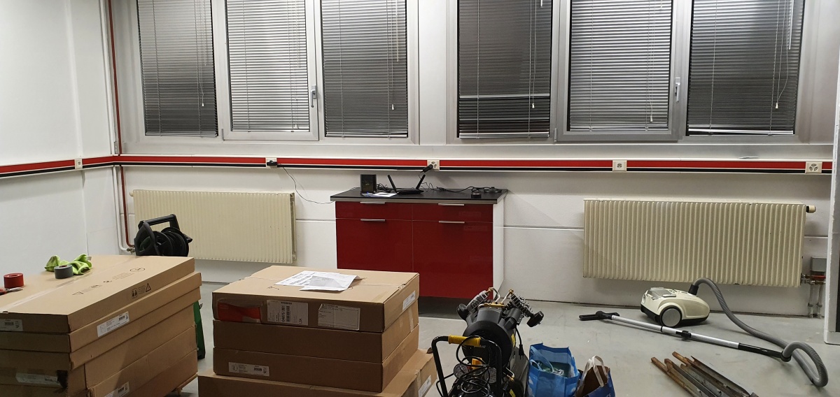

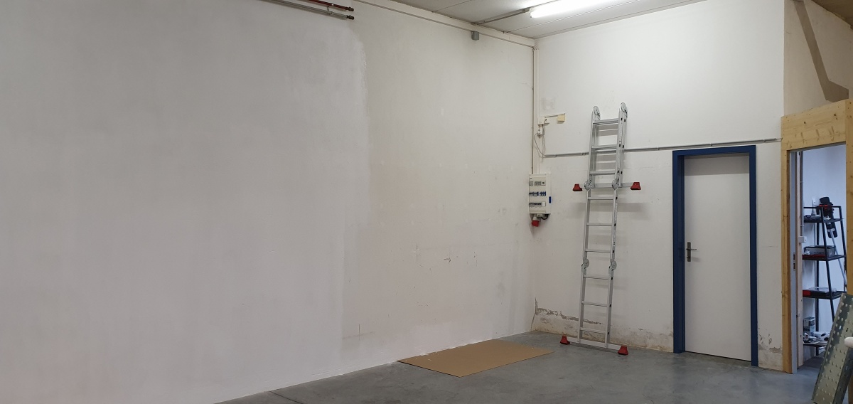

    Vous vous souvenez du local à ses débuts ?
    Au risque de me répéter pour certaines étapes, voici les travaux que j'ai effectué (+ ou - dans l'ordre):

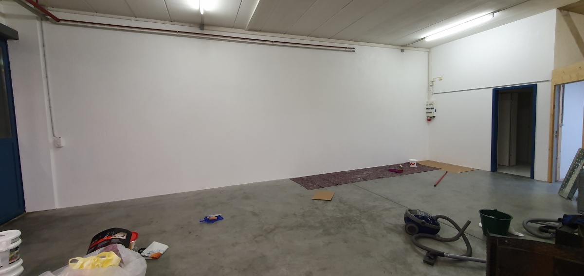

    - Peinture complète des murs et du bureau en OSB

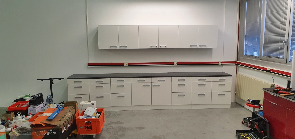

    - Montage des meubles de rangements
    - Boulot dans le vide sur le premier lift pourri. Mais maintenant je n'ai vraiment aucun regret de l'avoir remplacé malgré le gros billet lâché

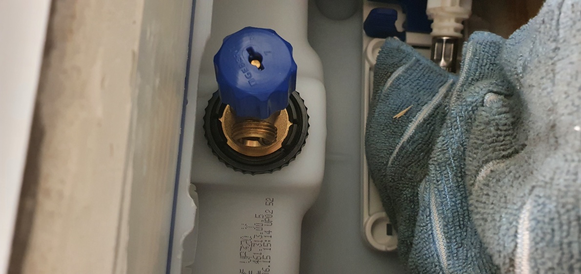

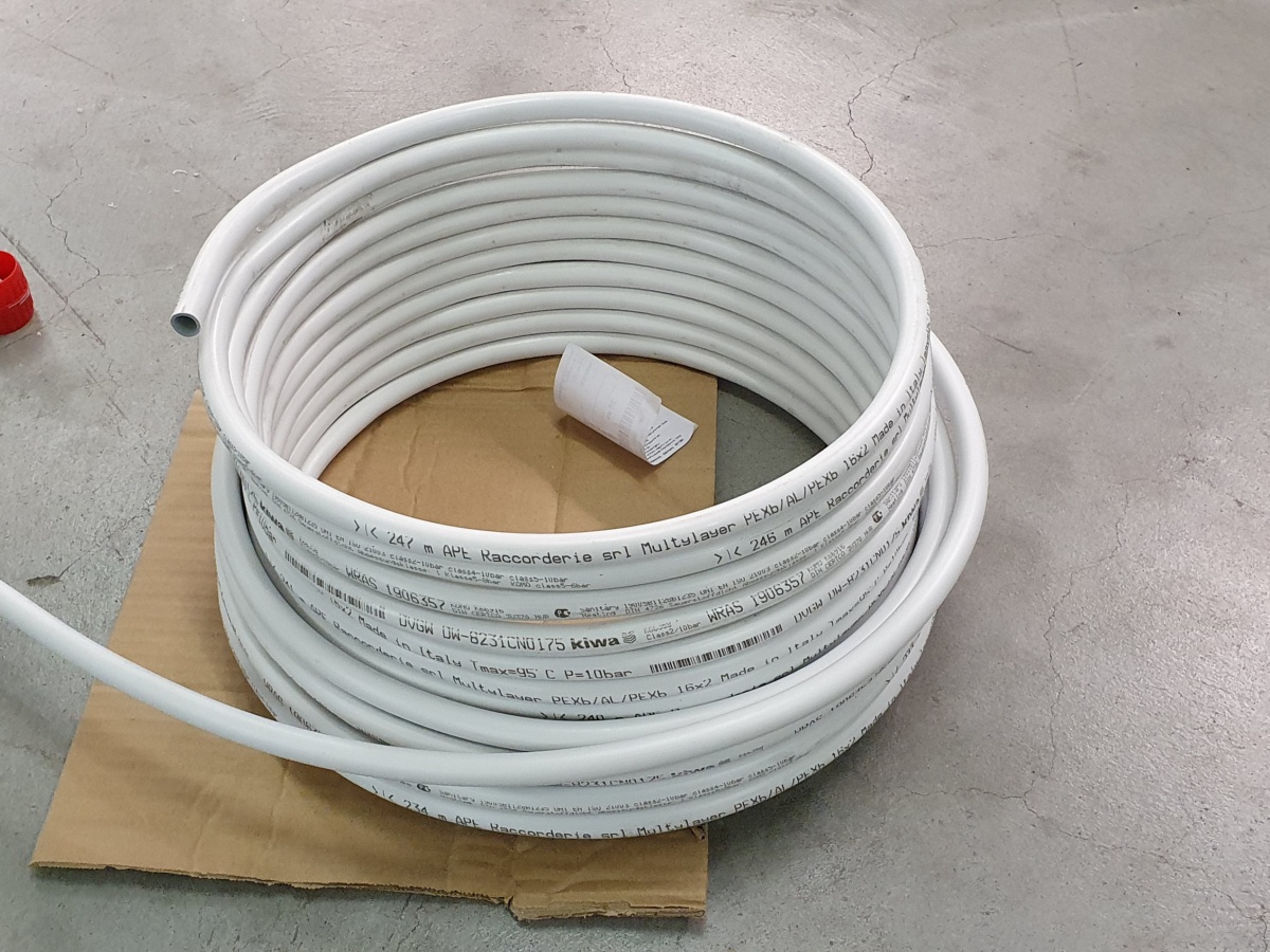

    - Montage d'un ballon d'eau chaude de 100l avec la "tuyauterie" en tube multicouche.

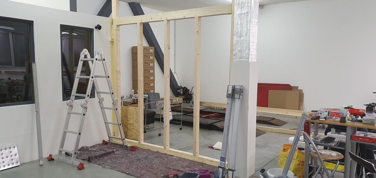

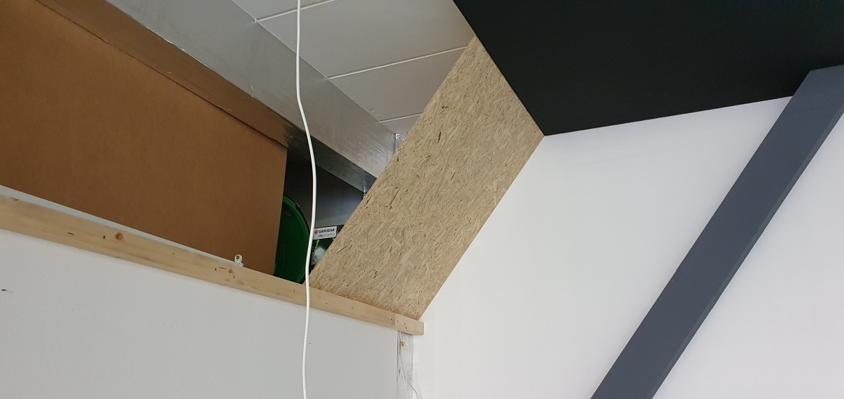

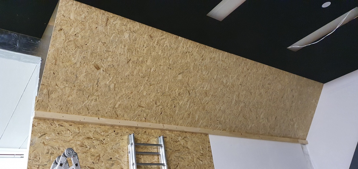

    - Fabrication de la cloison pour fermer le haut du bureau
    - Fabrication de la cloison pour séparation zone lavage / zone polissage
    - Fabrication du "tunnel" pour la zone de polissage.

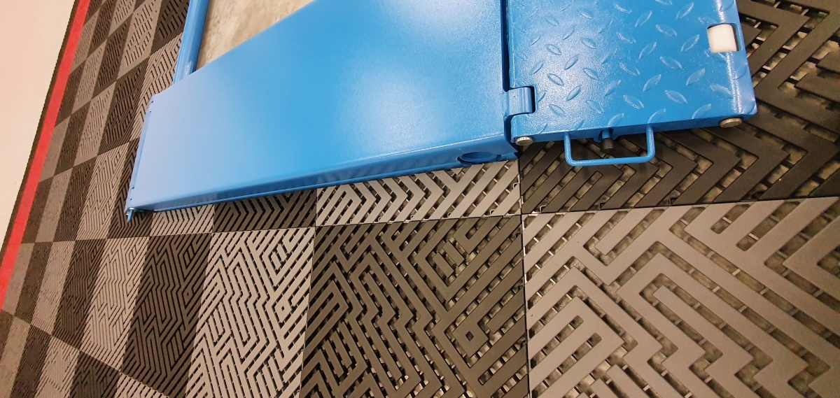

    - Pose des dalles

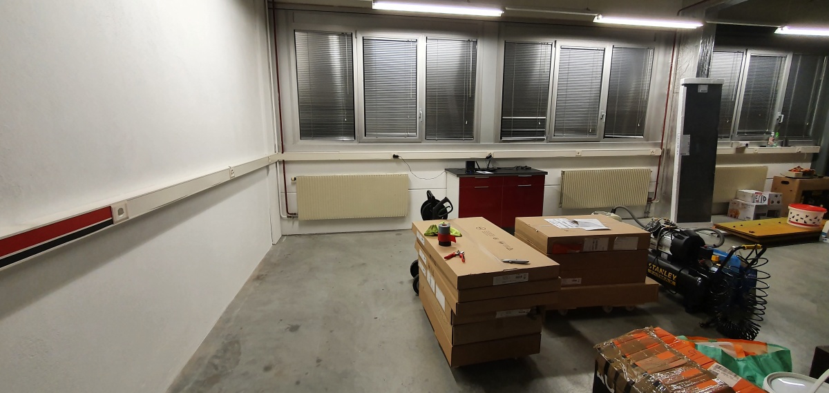

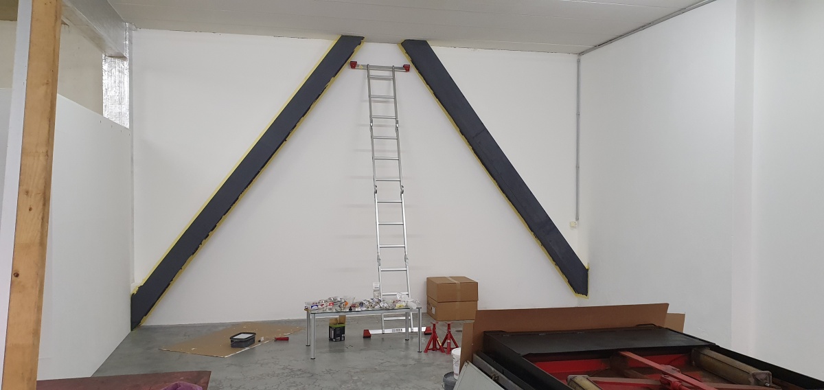

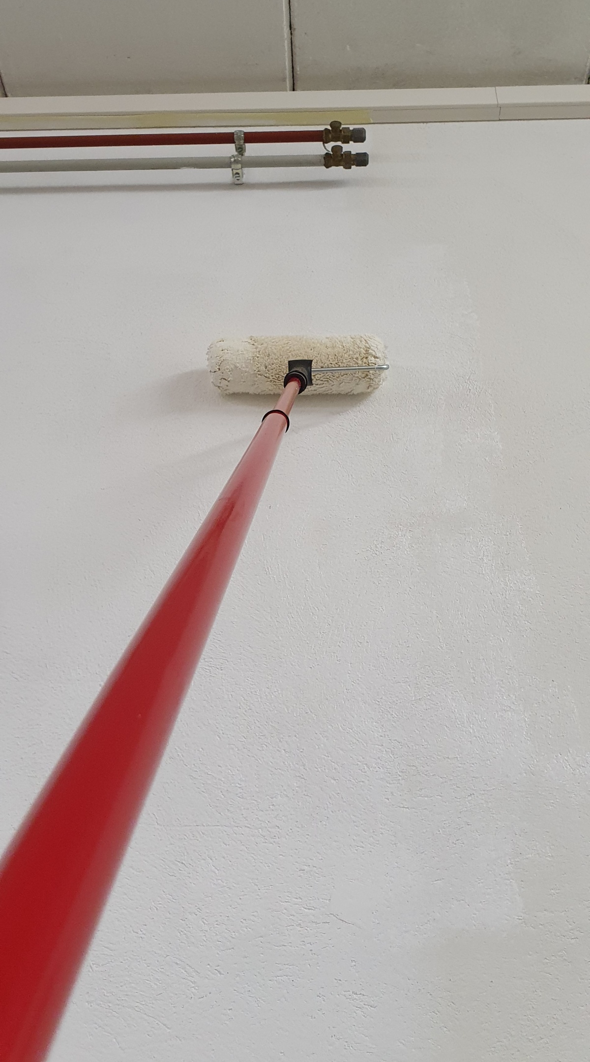

    Les peintures:
    Avant:
    Pendant:
    Après:

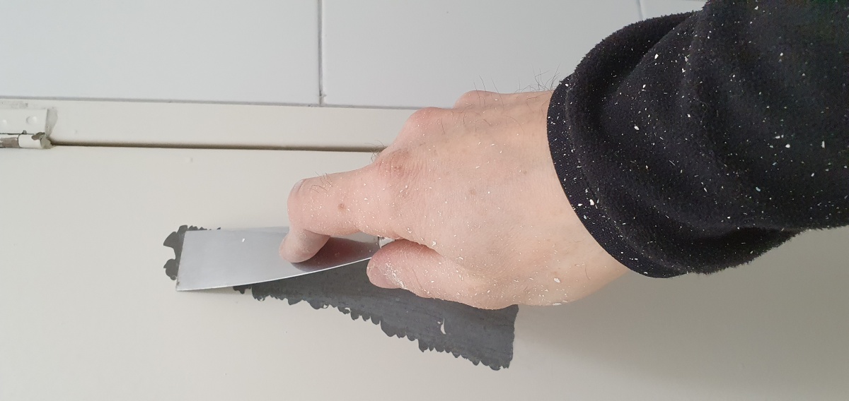

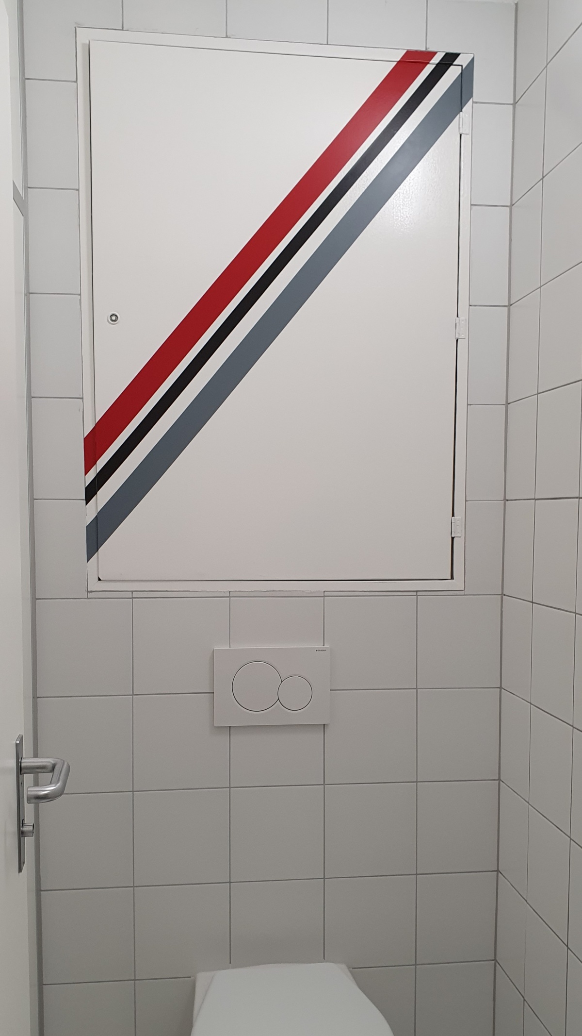

    Quand on achète un meuble d'occas, forcément on le nettoie à fond (U7 une merveille)
    Des détails à la con :lol1::
    Scotchman :frime:

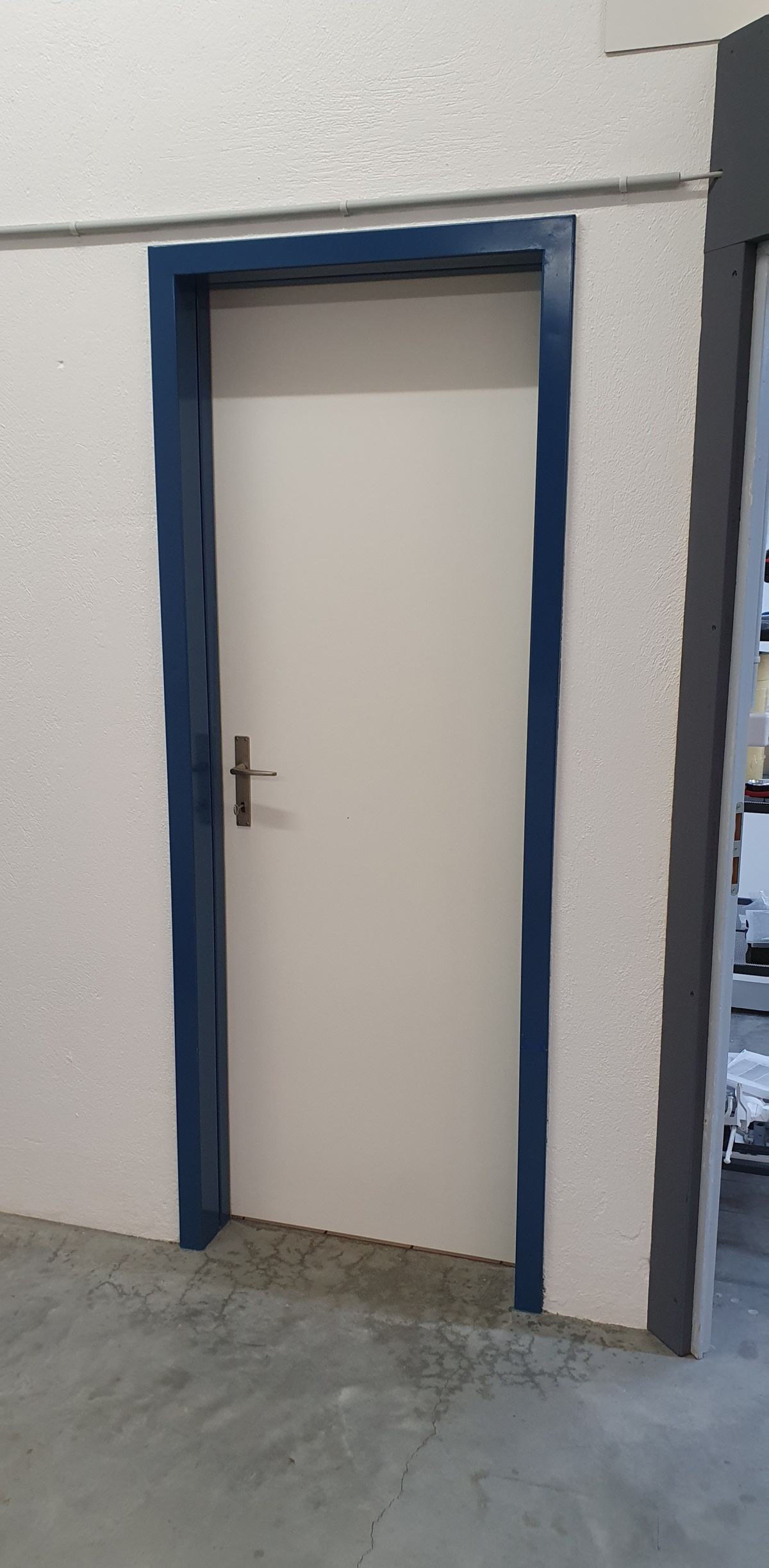

    Le cadre de porte

    Les premières dalles:

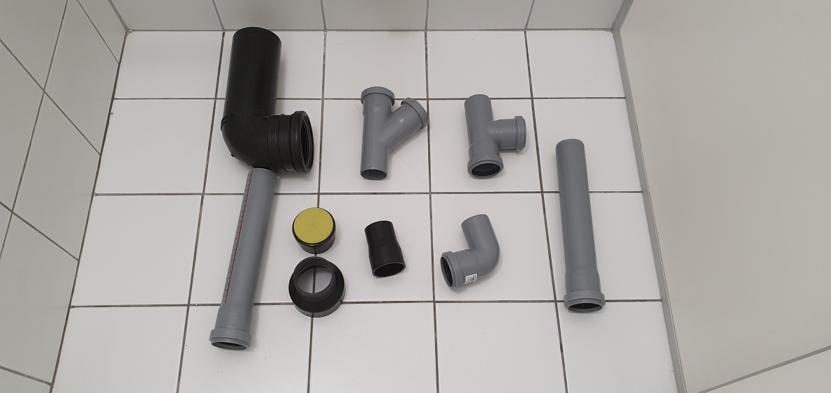

    Ca m'amène sur le système d'évacuation des eaux de lavage.
    J'ai fait venir une entreprise pour faire un carottage entre le local et un WC, puis j'ai monté la tuyauterie en PVC:
    Premier essai:
    Puis le montage finale, avec les tubes dans le bon sens :clin: Merci les membres du fofo pour l'expertise et les astuces :56:

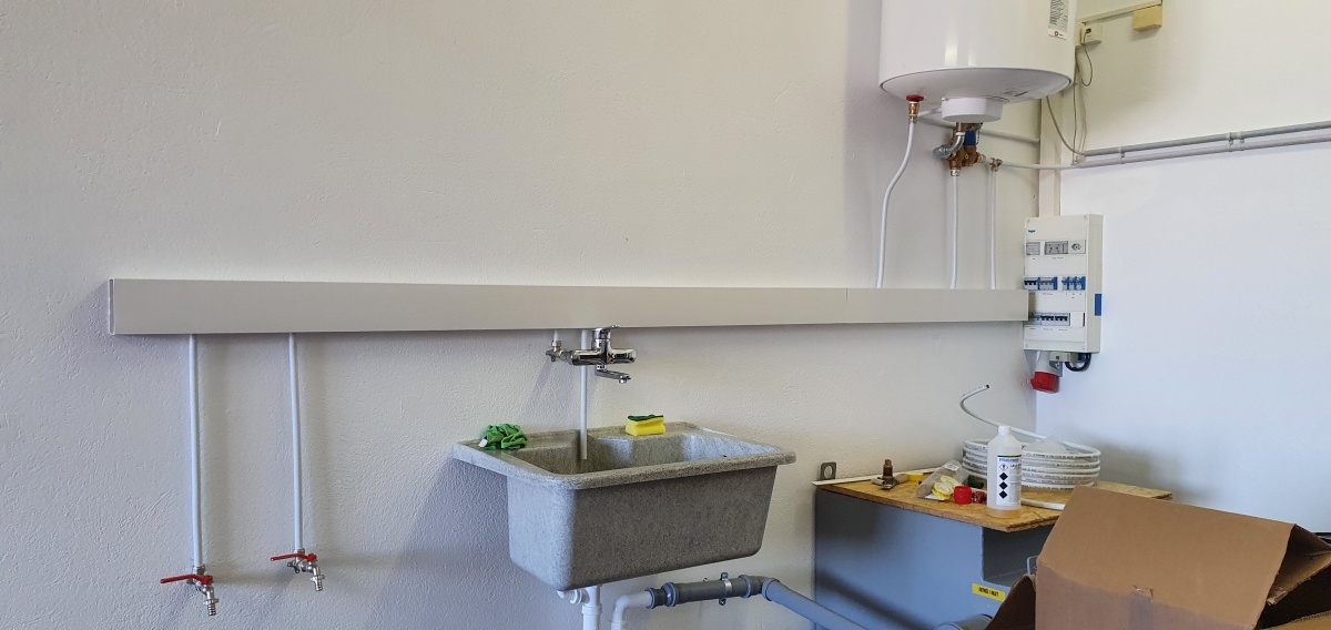

    C'est bien beau d'évacuer l'eau, mais il faut aussi pouvoir la distribuer dans la zone de lavage.
    Je suis parti depuis le lavabo du bureau (car aucun mur en béton ou brique à percer/traverser), j'ai utilisé du tube multicouche et des raccords à visser.
    Et comme il n'y a pas du tout d'eau chaude dans le local, j'ai récupéré le ballon de 100l et le groupe de sécurité sur le chantier de la ferme.
    Il a fallu redresser le tube le plus droit possible, mais comme ce n'est pas parfait sans l'outil adéquat, j'ai décidé de placer les tubes dans du tube et goulotte électrique. Franchement le résultat est top !

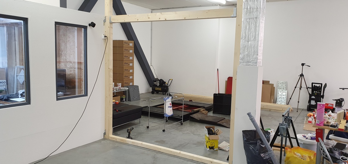

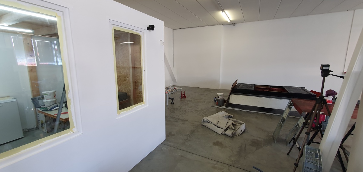

    Construction et peinture de la cloison entre les 2 zones:

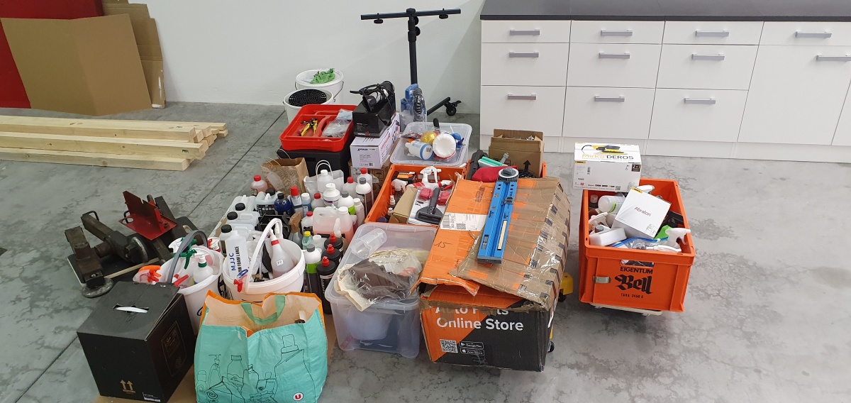

    Montage des meubles pour ranger les produits et accessoires:
    C'est quasiment 1h de montage par élément, car je ne fais rien à la machine de peur de tout arracher en vissant :dent:
    Maintenant il faut arriver à rentrer tout ça :hein:

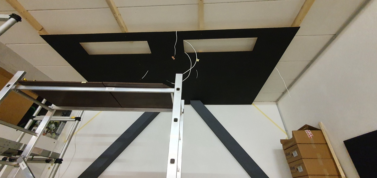

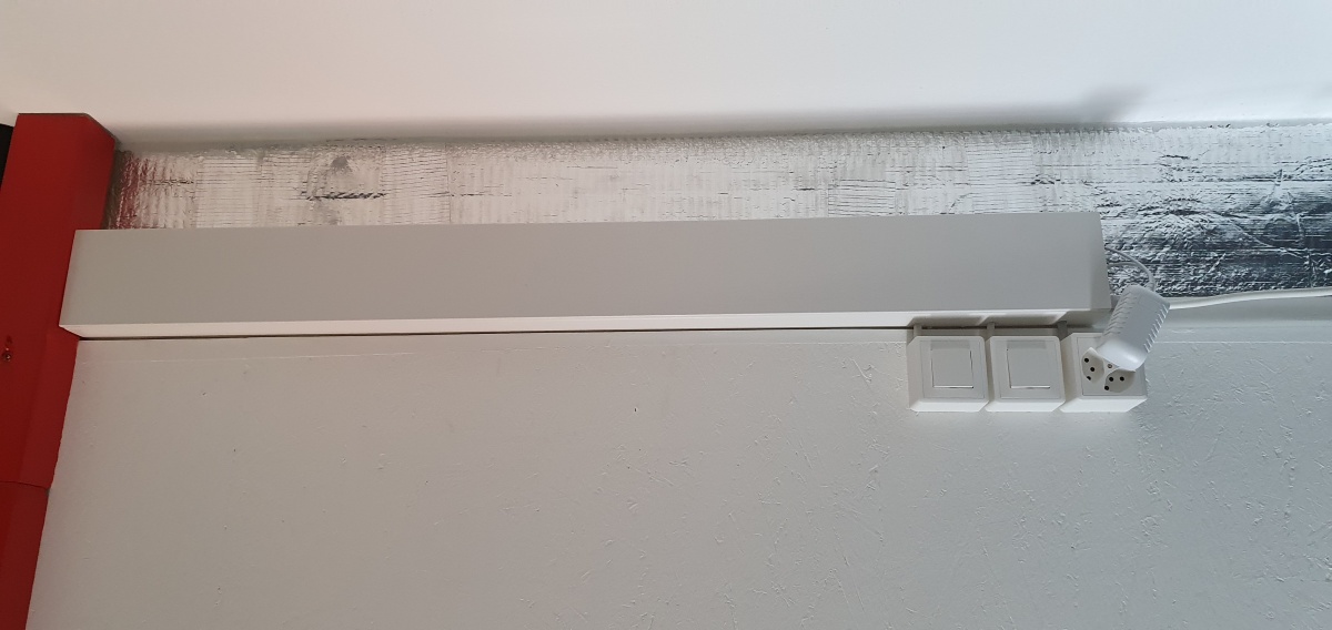

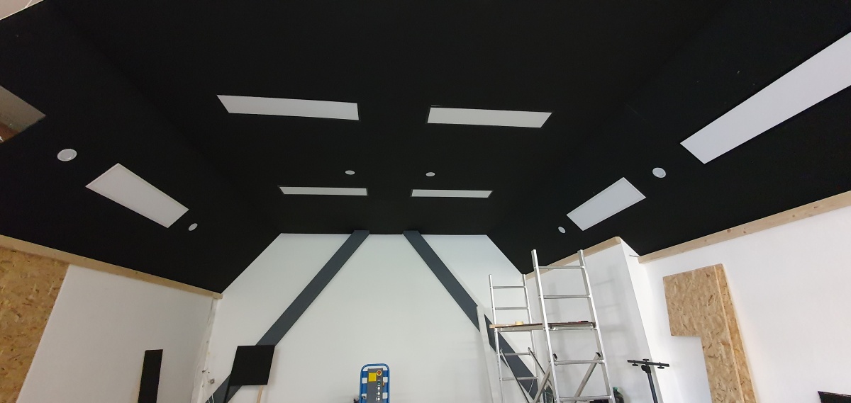

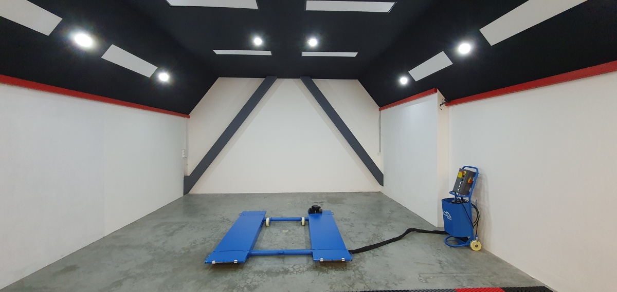

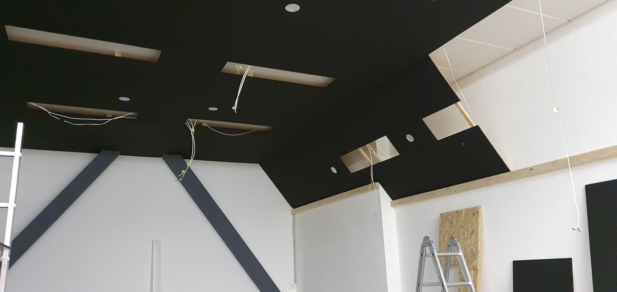

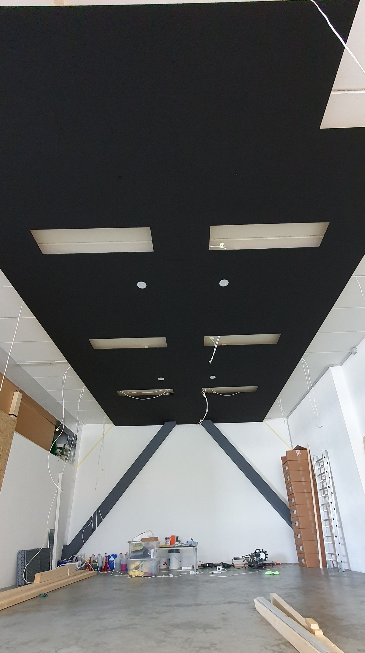

    Puis la très grosse partie fut la fabrication et la pose du "tunnel" pour l'éclairage.
    Je suis parti avec des tasseaux de bois fixé au plafond, puis je viens y fixer des plaques d'OSB que j'ai préalablement découpé, poncé et peint.
    Bosser à 3,5m de hauteur m'a valu quelques sueurs, mais tout s'est bien passé globalement.

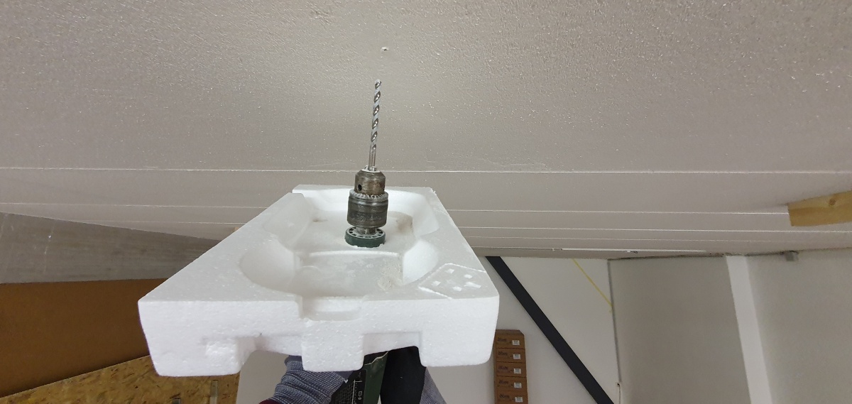

    Création maison pour éviter de tout prendre sur la gueule en perçant:

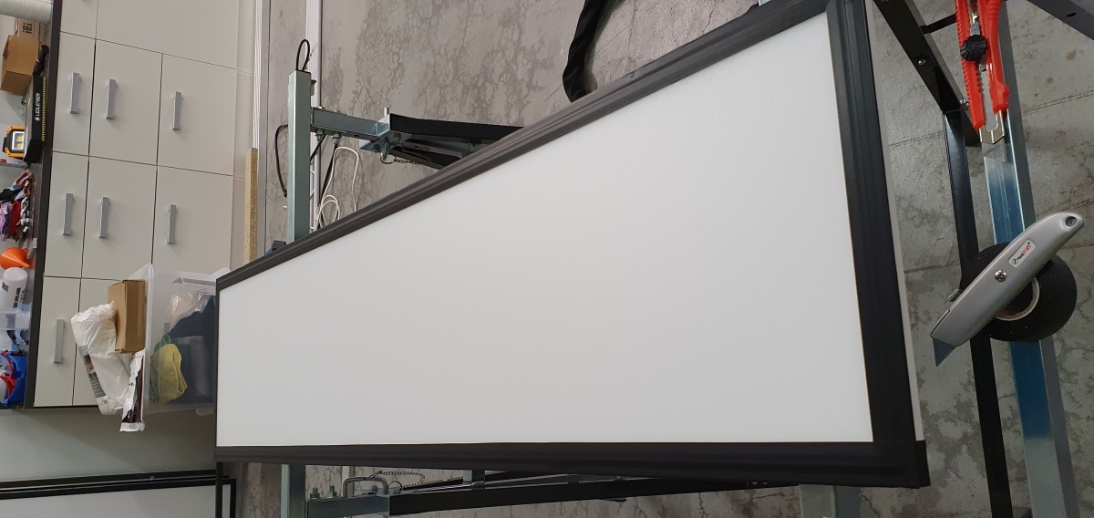

    Pour mieux intégrer les dalles LED, je pose du scotch sur le chassis:
    Mise en peinture du plafond. J'ai préféré le faire au sol, la tête en bas :pasmoi:
    Et on commence la pose avec mon pote
    Je teste l'éclairage au fur et à mesure, car refaire des branchements sera vraiment pas easy...
    Puis vient le tour des "angles":
    Puis peinture et pose:
    Quelques tests au fur et à mesure
    Et il faut bien peindre ces tasseaux... C'est dommage, j'ai du rouge qui traine :frime:
    Puis il faut fermer les "triangles"
    Prise de mesure et découpe: trop beau, ca entre du premier coup !! :super:
    Peinture
    Ah ca commence à ressembler à quelque chose qui me plait !! :coeurs:

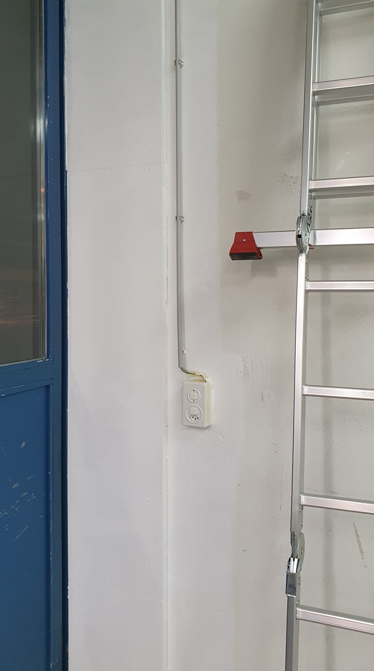

    Je m'attarde sur les branchements électriques...
    Avant:
    Pendant:
    Après :coeur3:

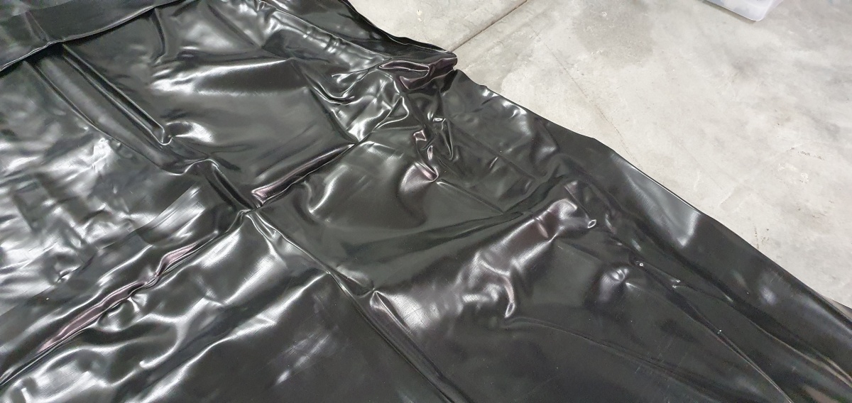

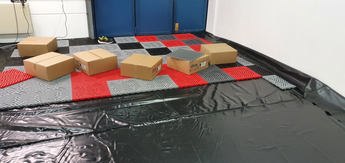

    Ca ne s'est pas exactement passé comme prévu car la bache avait beaucoup de plis, assez coriace je dois dire...

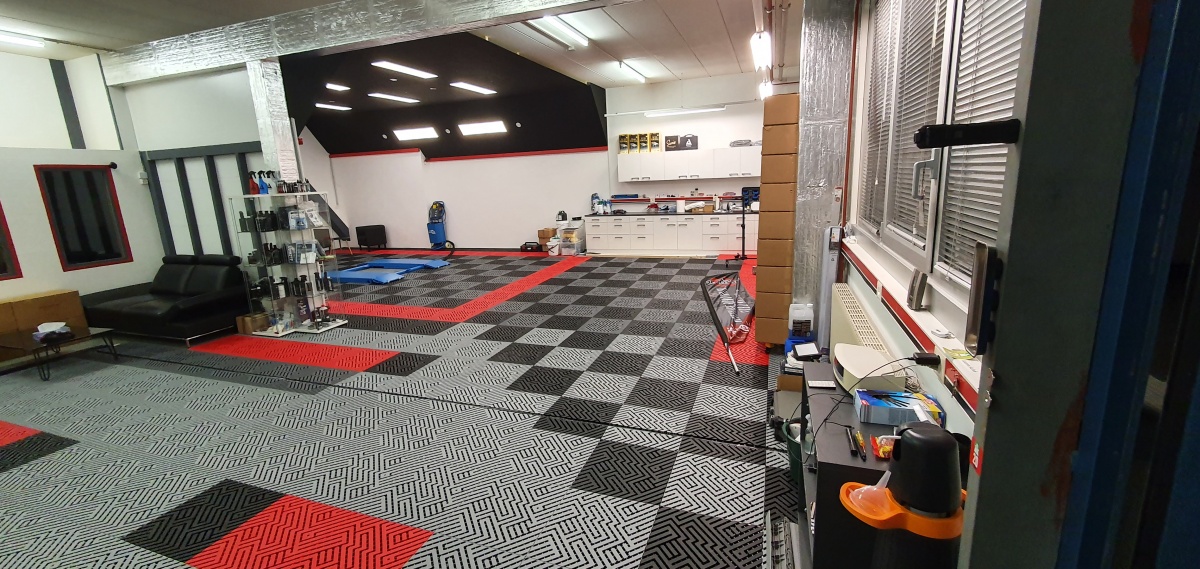

    Pose des dalles sur toute la surface du local, avec découpe précise, comme j'affectionne:nanana:
    Création d'un petit shop temporaire dans ces vitrines en verre (plus tard viendra des étagères)
    Et au final, j'ai la fierté (si si, carrément à ce point :ouah::danse1:) de vous présenter mon local quasi terminé ! (il reste quelques bricoles à faire, à régler encore)

    • Comment vas-tu aspirer l'eau sur la bâche avec ta pompe ? A "travers" une dalle ?
    • La bâche ne "remonte" que contre le mur ? Ou il y a des endroits ou tu fais des "bords" mais que je ne vois pas sur la photo ?

    Pour la bâche, elle remonte en effet de 40cm côté mur car j'ai prévu de rincer le toit dans cette direction.
    Tout le pourtour restant remonte de 2cm, la hauteur des dalles.
    2cm sur 37m2, ça fait 740l avant que ça deborde :xx:
    Et en effet, je decoupe une dalle pour y insérer la pompe ultra basse (1mm).
    En toute franchise, les plis me font des misères et l'eau stagne à certain endroit. Je vais devoir y remédier.

    Si vraiment tes plis te gêne encore ,peut être y passer un coup de vapeur thermique pour la formée nan?

    Par contre pour la bâche je vais peut être proposé une conerie mais pourquoi ne pas avoir mis une peinture hydrofuge au lieu de la bâche ? Peut-être que je dis une connerie lol

    Je vais dire une connerie, mais avec un sécheur/pet dryer, tu peux pas pousser toute l'eau de ta bâche vers la pompe ? ^^'
  20. Sweepta
    By:Sweepta12 Avril 2021
    J'ai utilisé le pet dryer avec la chaleur au max pour tenter de retirer les plis. Ca a aidé, mais pas tout lissé ::/:
    La peinture epoxy et étanche aurait pu être une solution. Mais je réfléchis toujours à pouvoir démonter facilement, ainsi la bâche pourrait être déplacée mais pas la peinture. Et la bache remonte pour former un "bac".
    La solution de pousser l'eau pourrait être la solution temporaire oui.
