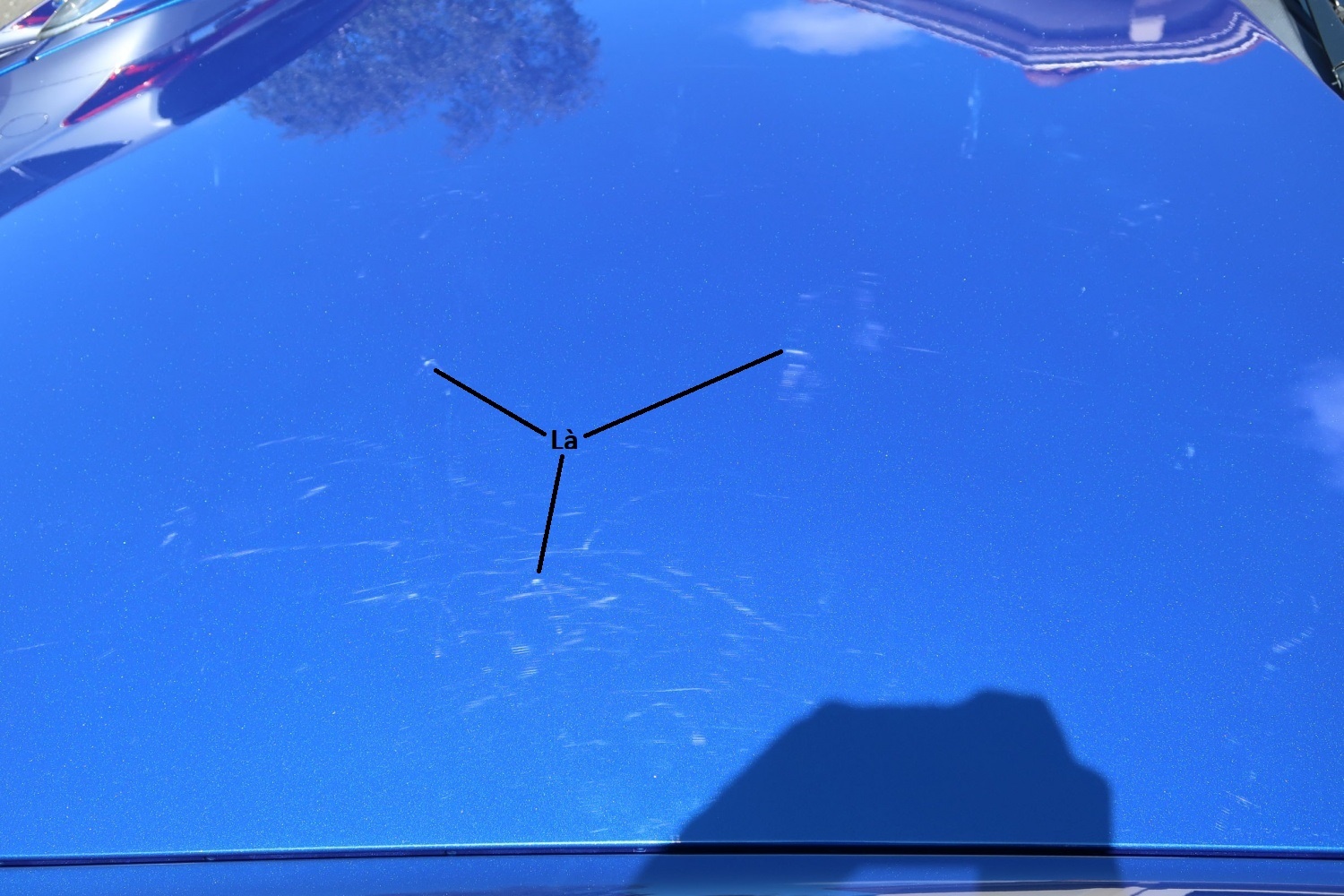

    Au vu de la photo et connaissant le vernis de cette auto, n'essaie pas de faire une correction des défauts à 100%.
    Car c'est sûr tu vas passer au travers du vernis.
    Je te conseillerai de refaire un polissage aux grains 3000 avec pad médium, en six passes croisées appui modéré.
    Le capot est tellement grand sur cette auto que ce n'est déjà pas simple au départ, de bien ce positionner.
    Je te conseillerais donc de délimiter le capot en plusieurs zones, en partant du milieu en haut du capot et de ne pas dépasser 50 cm2 de surface de travail.
    Prime ton PAD avant d'attaquer (c'est un 150 mm ?), passe en 75 mm si tu peux ou au moins en 125 mm.
    Première passe verticale (de haut en bas), deuxième horizontale (de droite à gauche), troisième en diagonale en verticale, quatrième diagonale en horizontale, cinquième horizontale (de gauche à droite), sixième et dernière en verticale (de bas en haut).
    Cette technique n'est pas obligatoire, mais comme tu as l'air de vouloir le meilleur, alors c'est ce mode opératoire, qui te donnera le meilleur résultat.
    S'il reste quelques défauts, je te conseille de ne pas aller plus loin en polissage, où tu risquerais de faire plus de mal que de bien.
    Si cela ne suffit pas, il faudra que tu penses à passer par la casse carrossier peintre.
    Maintenant, je te conseillerai aussi de passer un glaze et le combo Autofiness : Ultra Glaze et cire Désire ou au moins cire Fusion de la même marque.
    Perso c'est que je ferai connaissant ce vernis, mais attend peut-être d'autres avis.

  3. Submalawi
    By:Submalawi19 Avril 2020
    7 946
    Houlala tu as de quoi mesure l'épaisseur ?
    Au vu de la photo ton P7000 ne servira à rien, il est fait pour apporter une finition non pas pour corriger.
    Pourquoi poncer, ce vernis se corrige tout seul au polish.
    Va y encore plus doucement alors, trois passes et tu contrôles, suivant le résultat tu referas deux à trois passes maxi.
    Prend le 3000 et PAD medium de 100.
    Comme déjà dit, ne cherche pas à tout corriger, au vu de la photo, tout ne partira pas c'est trop profond.
    Tu seras obligé de camoufler, c'est pour cela que je te conseille l'Ultra Glaze, car il camouflera un petit peu, mais surtout, il nourrira le vernis qui a bien besoin d'un coup de pouce pour tenir le coup. (Même si j'ai bien compris que tu tenais pas trop aux fillers, là tu n'auras pas le choix). Ce vernis n'est pas des plus costaud et pas très épais, donc au vu de ce qu'il y a déjà été fait dessus, il va falloir que tu en prenne bien soin et je te conseil de poser un QW après chaque lavage.

  5. Submalawi
    By:Submalawi20 Avril 2020
    7 946
    Je viens de regarder à nouveau ta photo et j'ai l'impression qu'il y a trois ou l'on voit l'apprêt, non ?
    Si ce n'est pas le cas, alors tu pourras peut-être tout récupérer avec les conseils de polissage déjà donné.
    Courage et prends ton temps.
    Perso, je compterai une bonne demi-journée pour le polissage de ton capot.

    bonjour,
    non, ce n'est pas l'apprêt, plutot des reflets
    j'ai donc poli au P3000 et pad Rupes vert en 100mm, vitesse 2 uniquement
    j'ai utilisé un nouveau plateau : https://www.maniac-auto.com/fr/acce...-3-.html?refSrc=885&nosto=nosto-page-product3
    il est excellent, la machine sautille moins.
    bref, c'est nettement mieux au soleil. il reste des traces mais j'arrête là.
    d'ailleurs si c'était à refaire, j'aurais pris un plateau pour des mousses de 100 et 130 ; 150 c'est trop grand pour le Boxster.

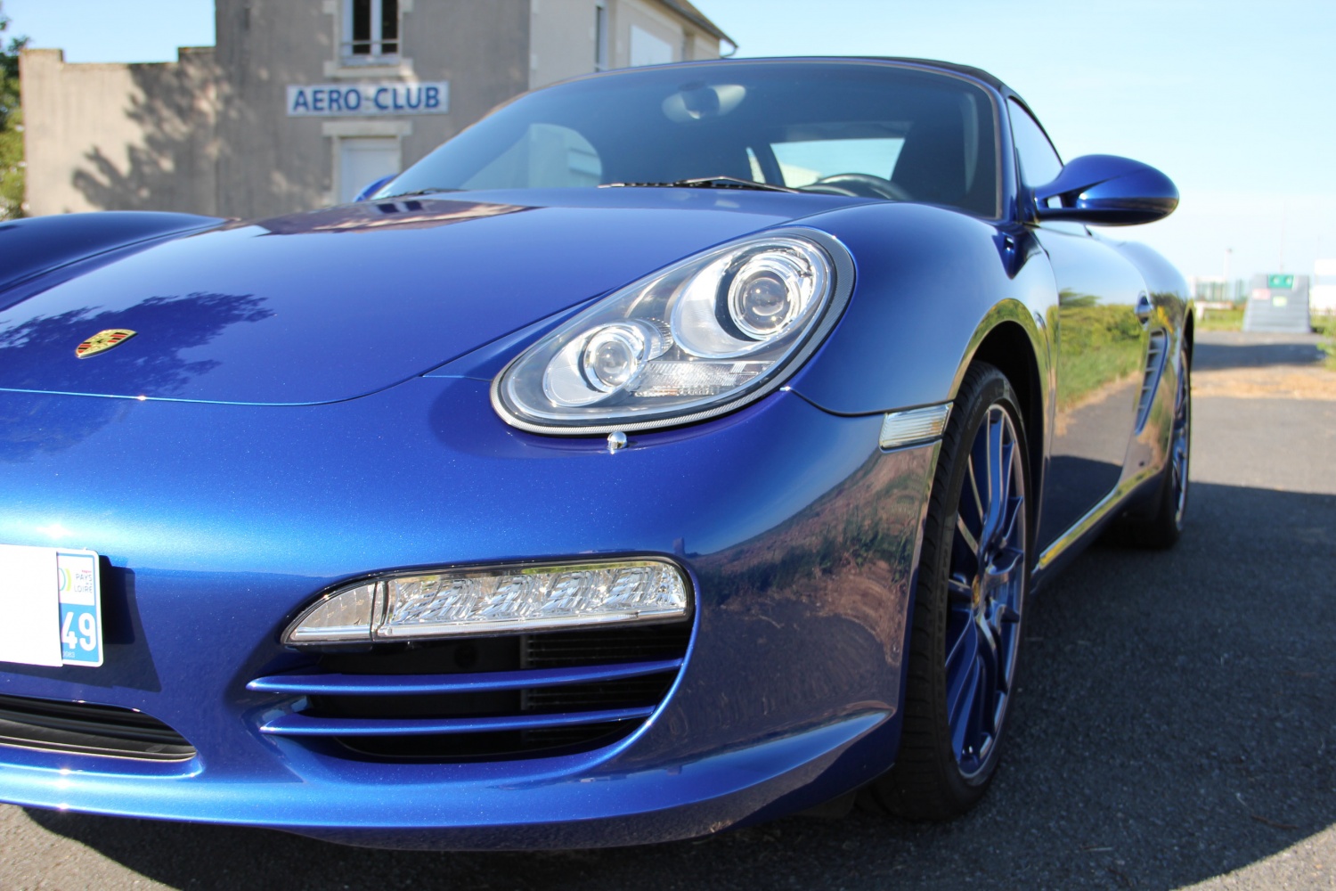

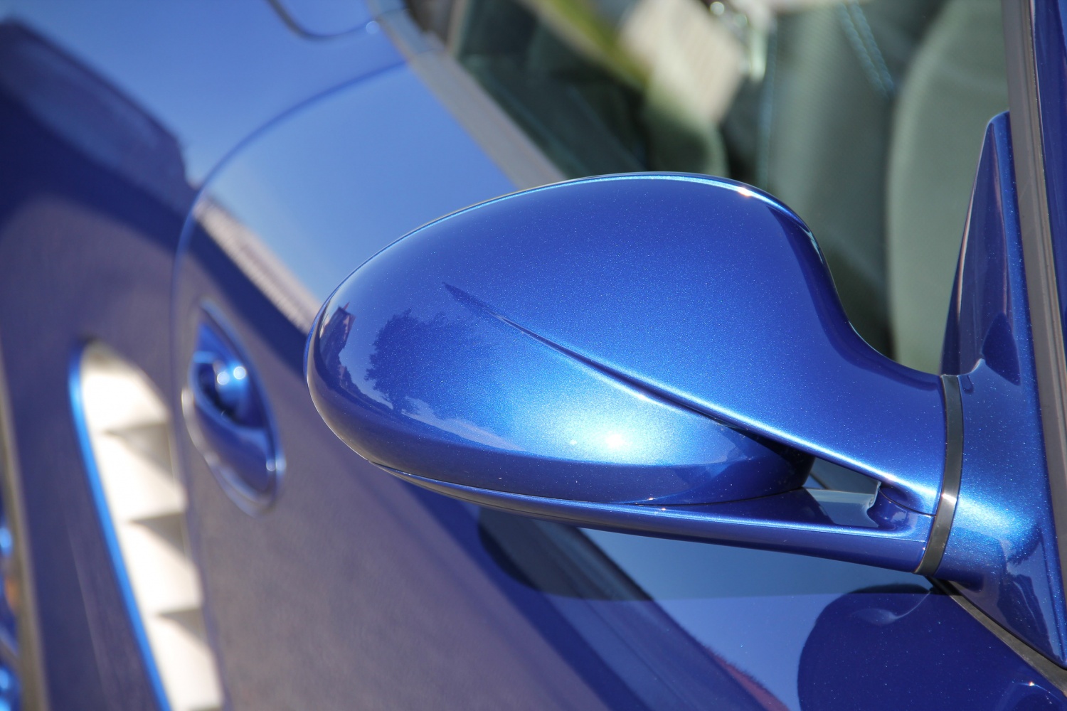

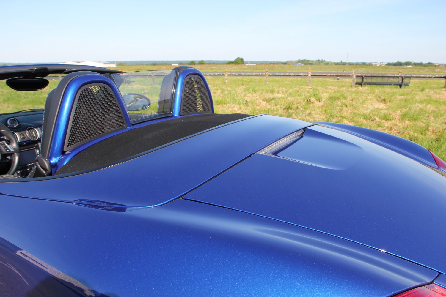

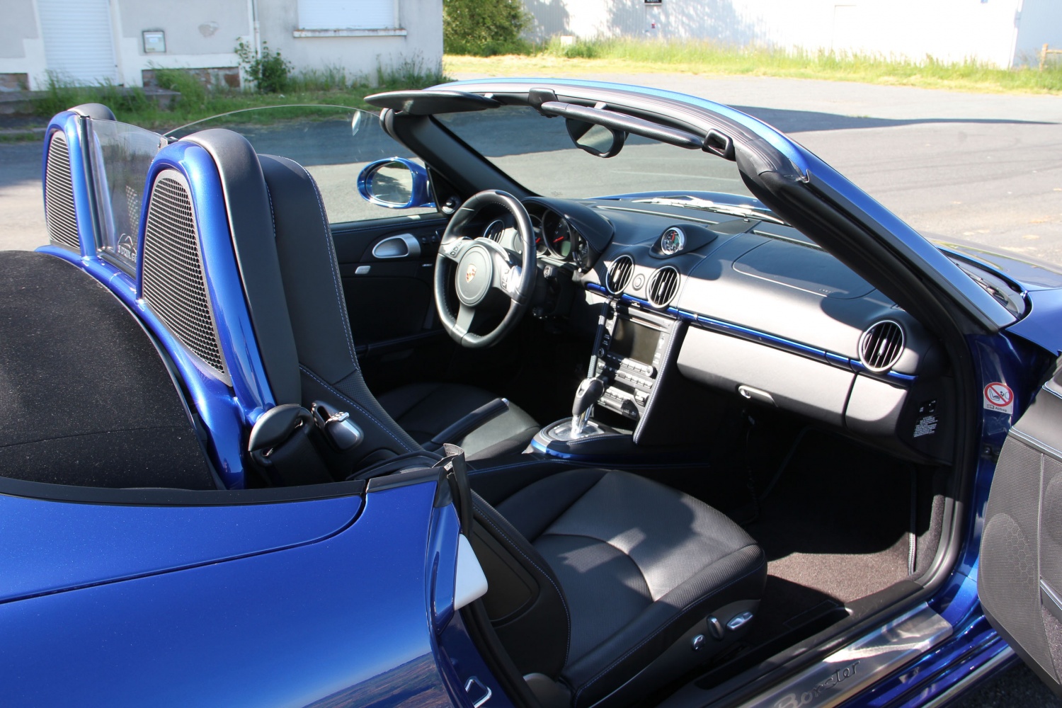

  9. KROliv
    By:KROliv8 Mai 2020
    25 Décembre 2014
    94
    32
    +32 / 0
    Porsche Boxster

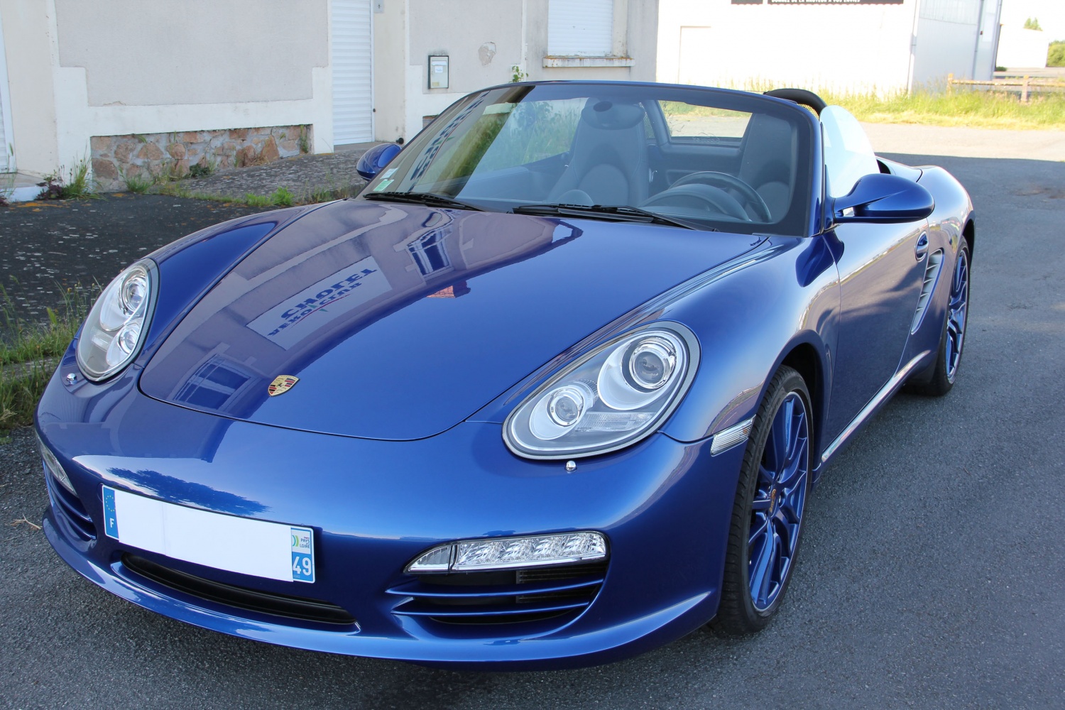

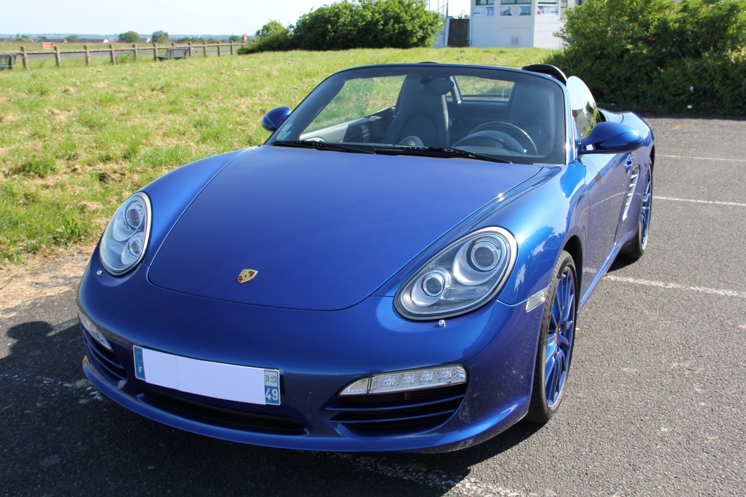

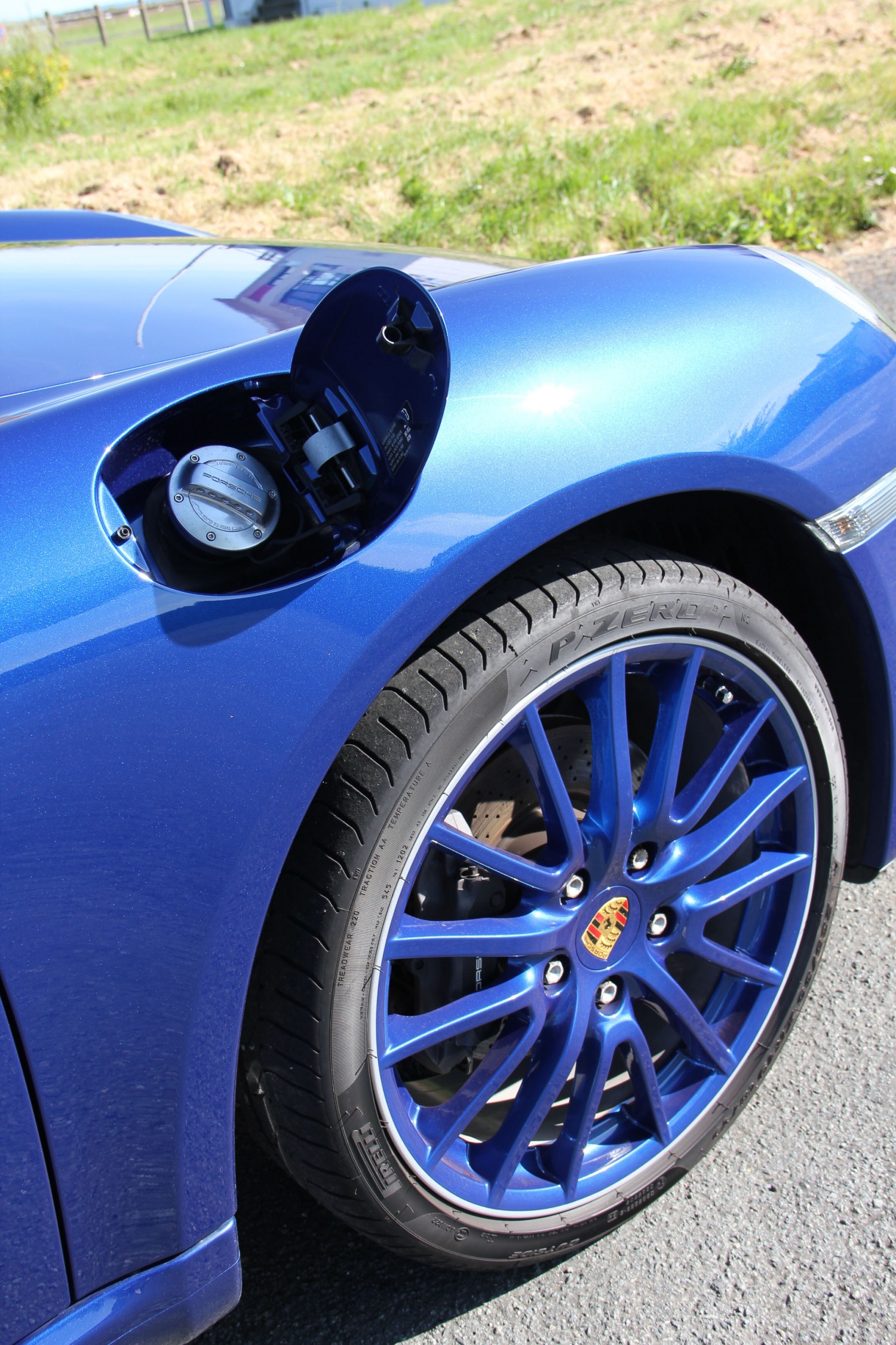

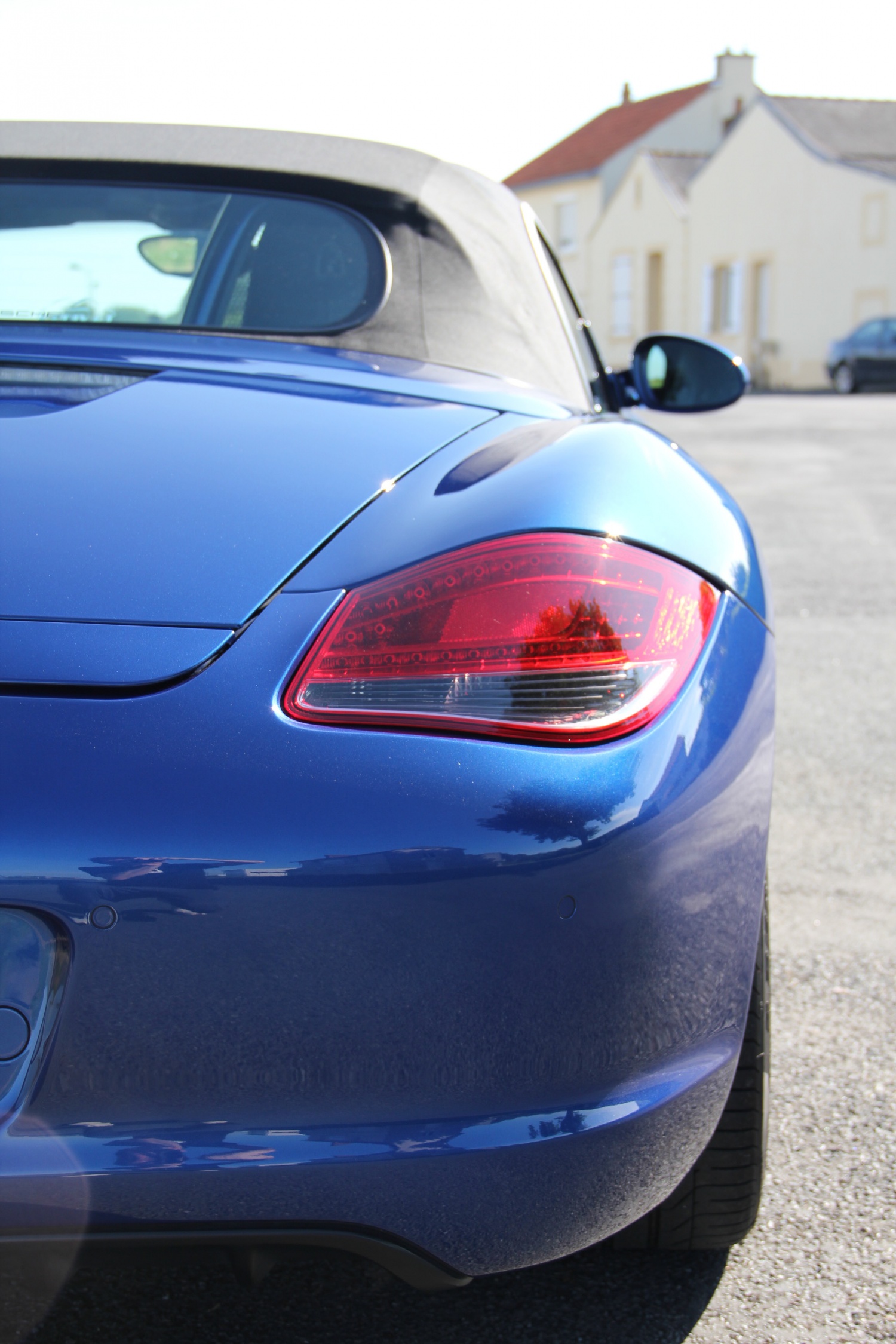

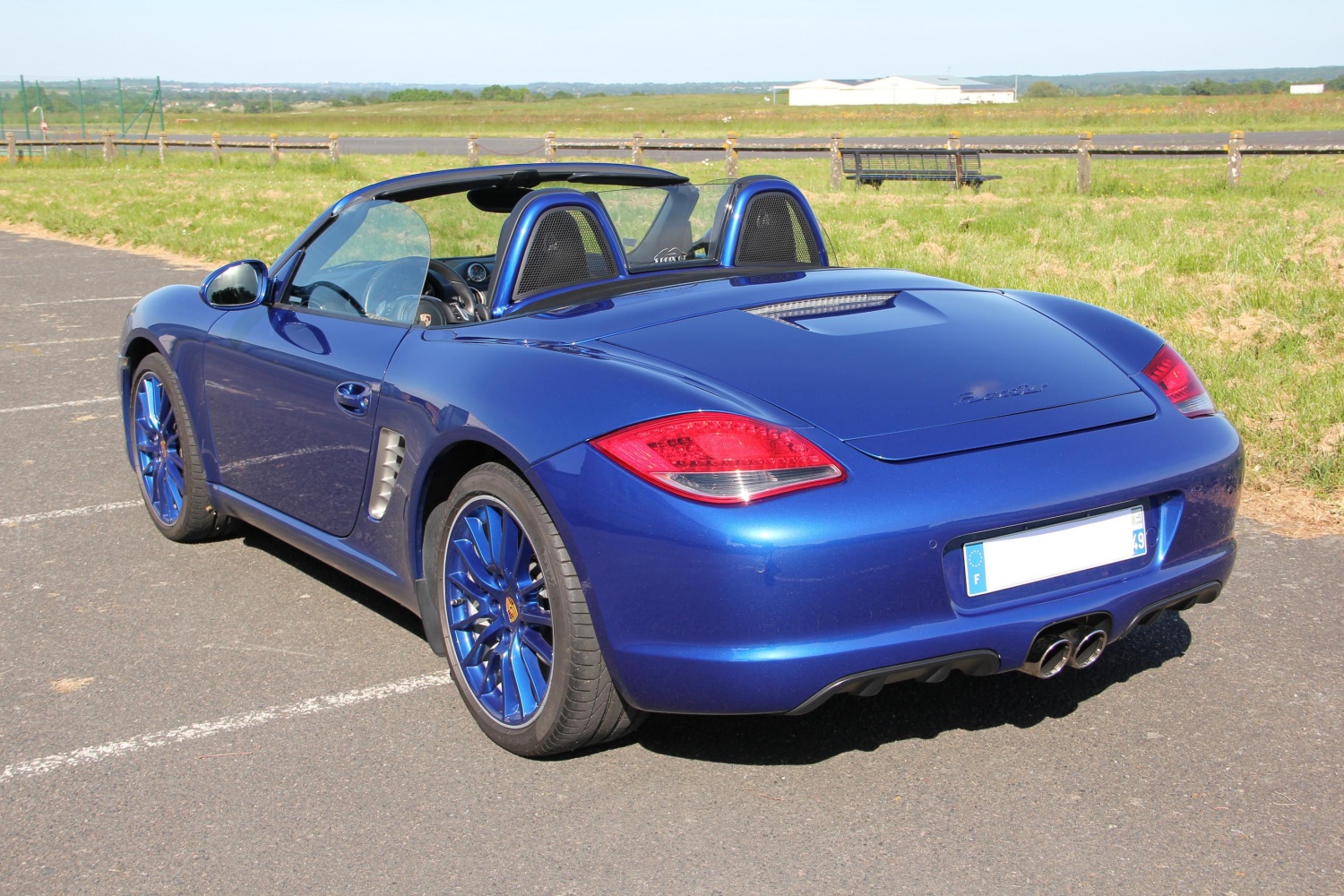

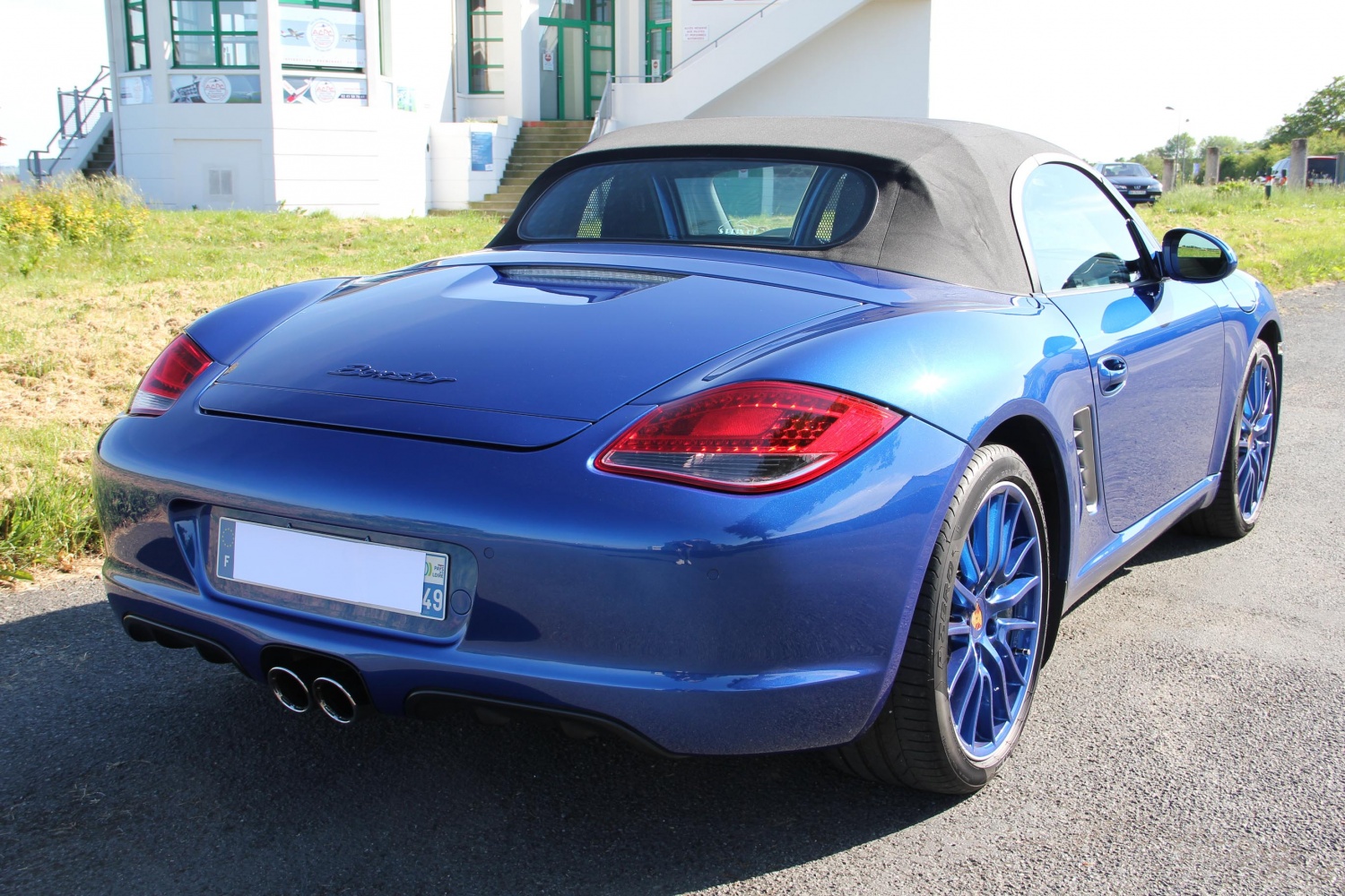

    bonjour
    le travail est terminé
    après le passage au P3000, j'ai appliqué à la machine avec un pad RUPES blanc en 100mm le AIO de chez A7.
    et pour finir la Luminance de chez A7 appliqué avec un tampon MF de chez A7.
    voici le résultat en photos
    j'en reviens à peine d'avoir une auto de 10 ans (elle a été construite en Mai 2011 !) avec un tel état intérieur / extérieur :wax:
    je n'ai pas traité les jantes hormis le lavage traditionnel.
    par contre, j'ai poli puis appliqué le déperlant de chez CARPRO sur toutes les vitres et glaces.
    un gros travail, j'en ferai un CR dédié.

    Tu n’as pas appliqué de dressing pneu ?
  15. KROliv
    By:KROliv6 Juin 2020
    25 Décembre 2014
    94
    32
    +32 / 0
    Porsche Boxster
    @M.Carter
    si de chez A7
    mais je ne l'avais pas fait au moment du Shooting.
