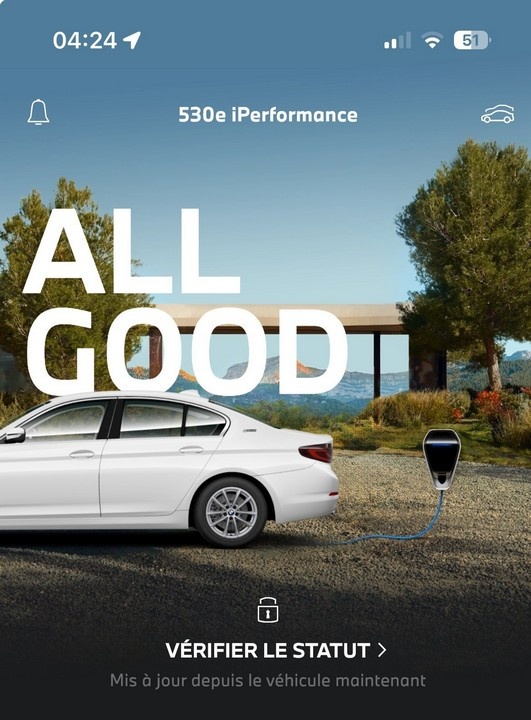

    Franchement oui, surtout que les 2 messages sont arrivés quand on est rentré.
    On était dans mon allée et avant de couper le moteur, bim notifications.
    Dans le doute, le mécano de ma concession me dit de ne pas l'amener par moi même, le problème pourrais s'aggraver.
    Le temps qu'il n'y a pas de diagnostique, on ne peut pas savoir la raison.
    Les défauts peuvent apparaitre après un bug informatique, un simple capteur, quelques choses de bénin ou alors ça peut être assez grave.
    Elle part lundi matin, en espérant qu'on ne me fasse pas attendre plusieurs semaines ::(1:

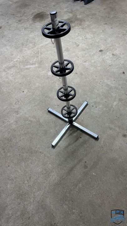

    Au moins une bonne nouvelle, j'ai enfin réussi à vendre les jantes
    Mon support pour jantes est enfin vide

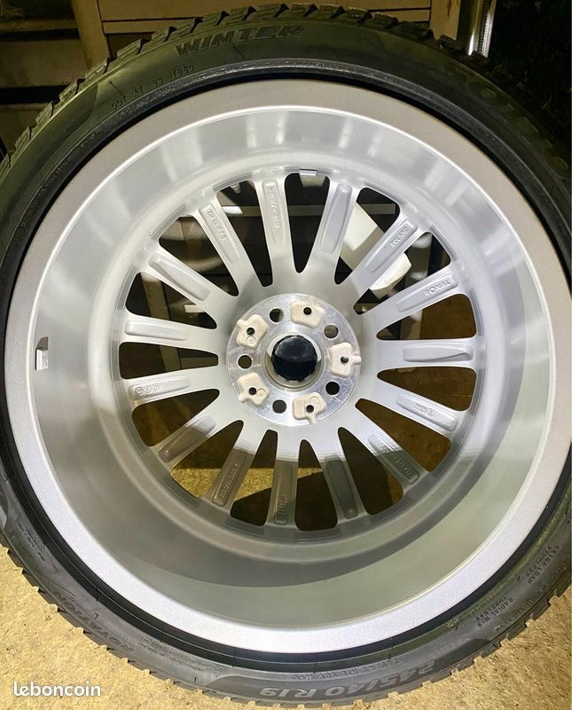

    Ayant vendu les 17", je me suis trouvé une jante neuve au cas où.
    Je n'ai pas de roue de secours et je me suis dis, oh pire on ira la chercher.
    Comme c'est une hybride, je n'ai pas la place non plus pour l'installer dans le coffre :chagrin:
    La jante est neuve et c'est la même marque/modèle de pneu que j'ai déjà.
    Puis bon 70 balles la jante ....
    Je dois juste attendre vendredi car le vendeur n'est pas chez lui cette semaine, un moment qu'elle est en vente et j'attendais de vendre les autres.
    En espérant ne pas avoir de mauvaises surprises.

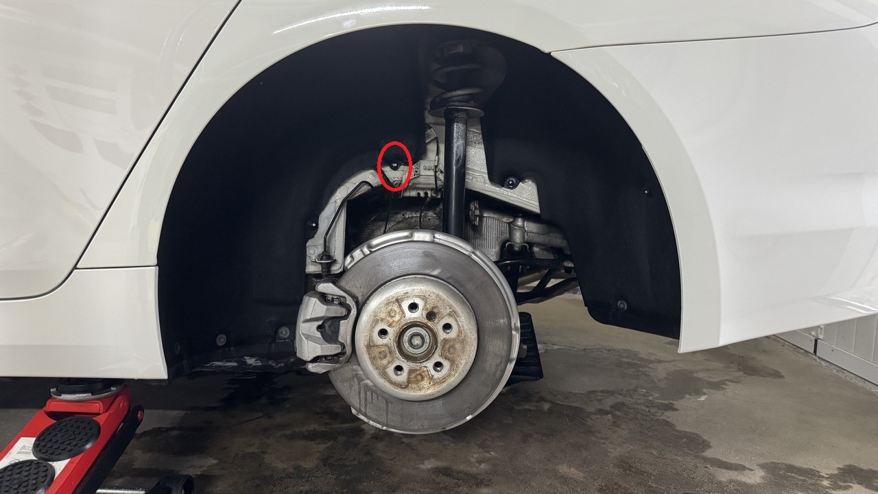

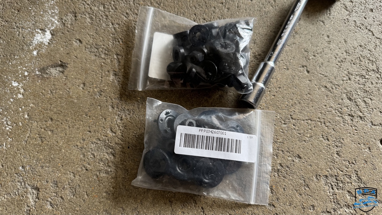

    Il m'en manquait un dans un passage de roue.
    Ce qui m'étonne c'est que de l'origine bmw ça nage dedans.
    Partant de là, j'ai pris un diamètre en dessous, de base c'est pour Mercedes et ça passe.
