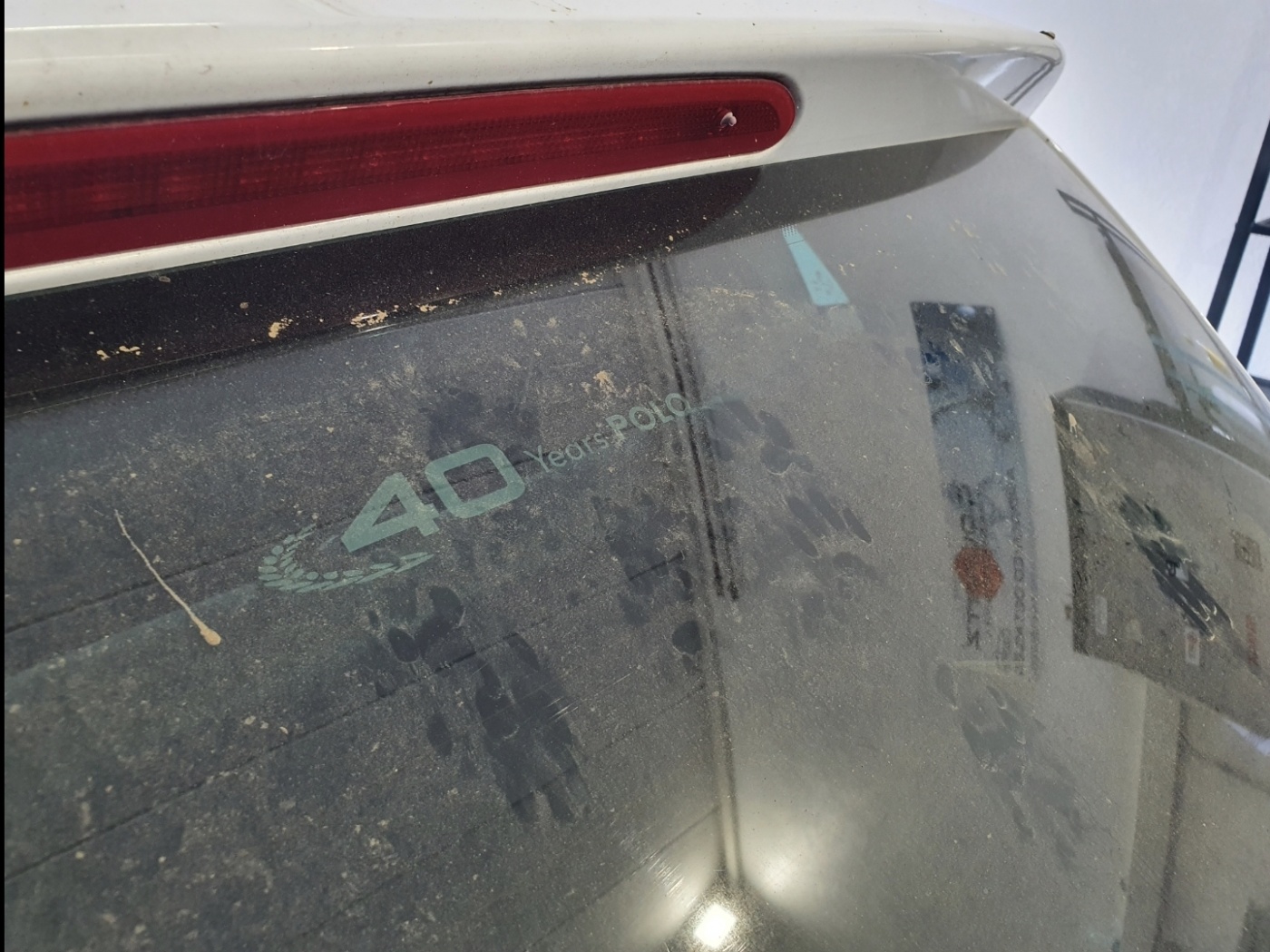

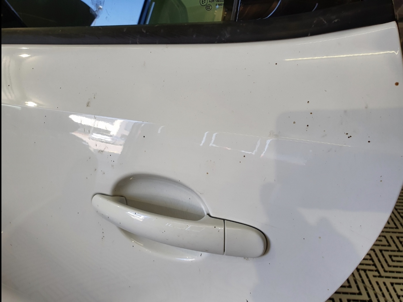

    J'ai déjà posté une photo de la Polo, elle était vraiment cracra.
    Il y avait ces points noir partout ! Et le prélavage au M7 (éventuellement un pshit au sprayer, mais il me semble pas avoir mis sur les portes)
    Tu as encore plus crade que ça ?

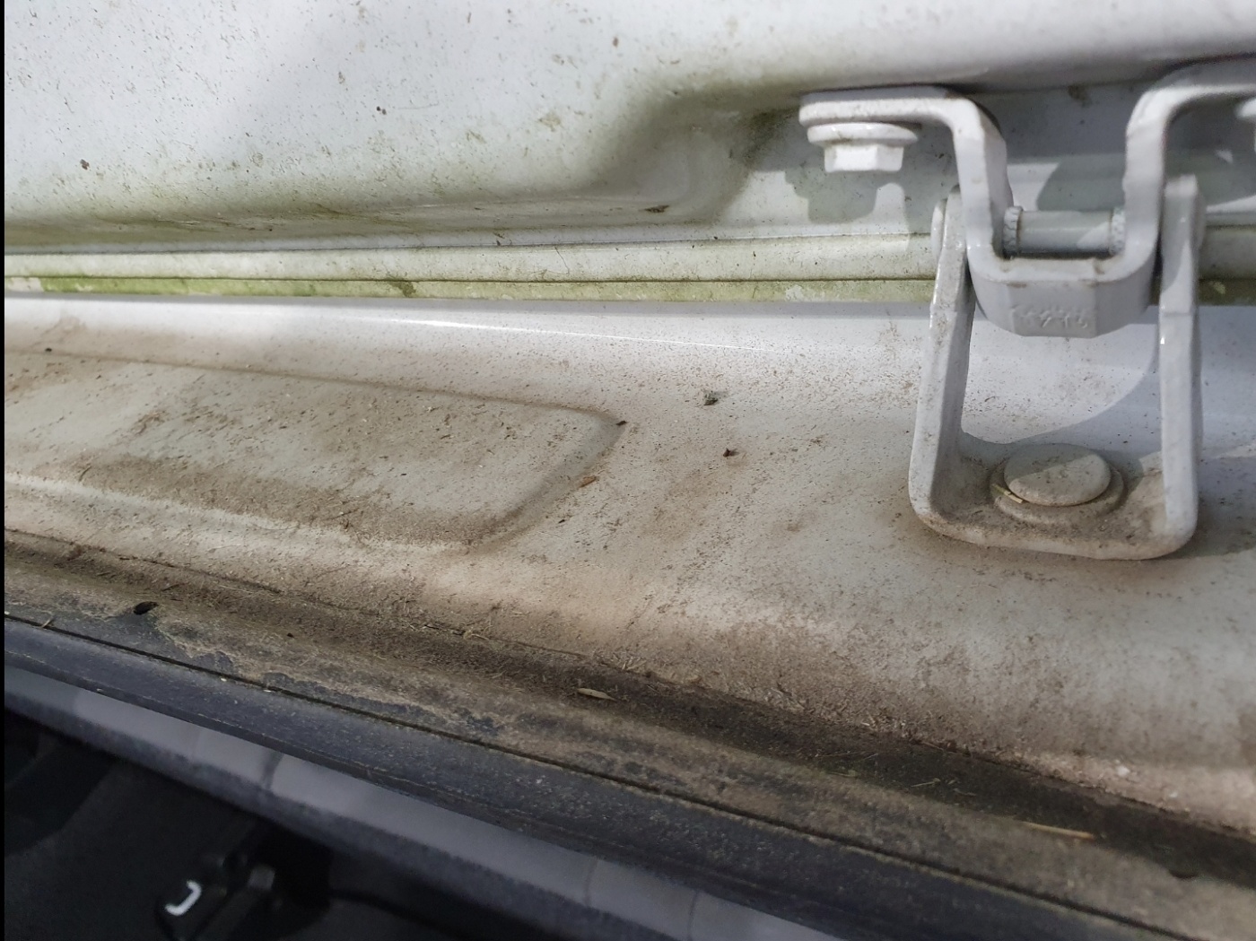

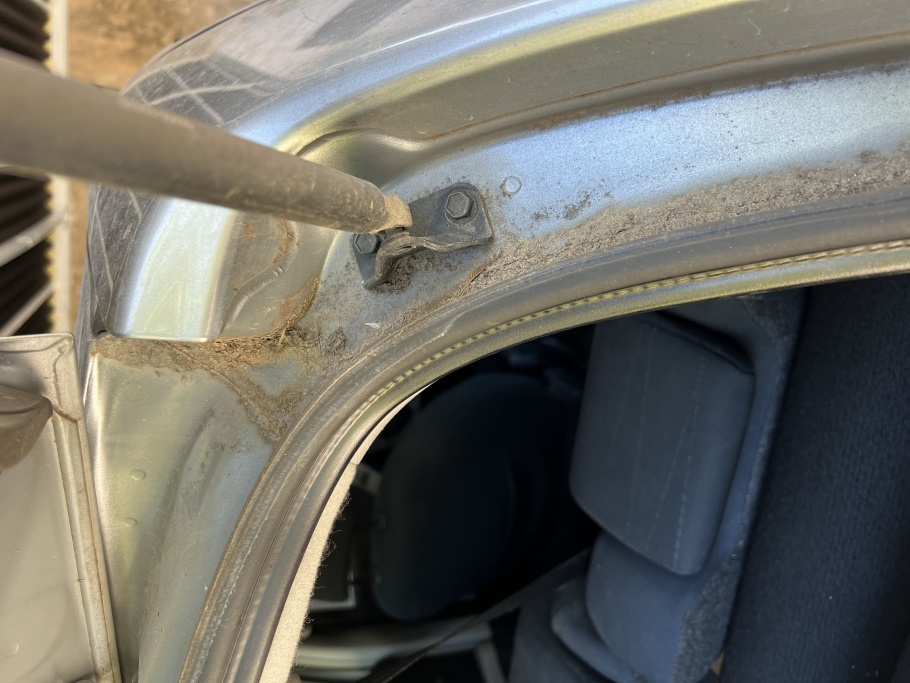

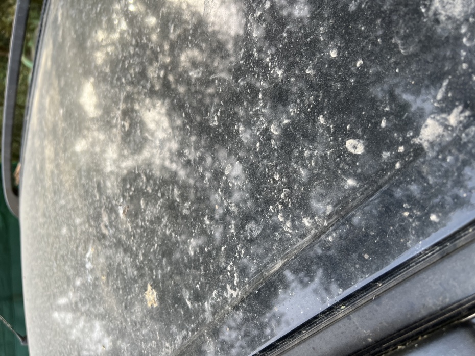

    Oui, je pense avoir eu pire j’essaie de joindre des photos si ça marche (édit les photos sont en paysage… j’ai toujours ce bug )

    Oui, il y a une grosse différence de consommation entre une Venturi et les autres foam, y compris la MJJC Pro. C'est un investissement mais cela va être facile à rentabiliser en temps et produit consommé.
    Sur tes dernières photos et pour une situation identique d'un véhicule négligé, comme suggéré par @SoG, laisse tomber le m7 et passe directement au nano factor (prélavage et lavage), tu gagneras du temps.
