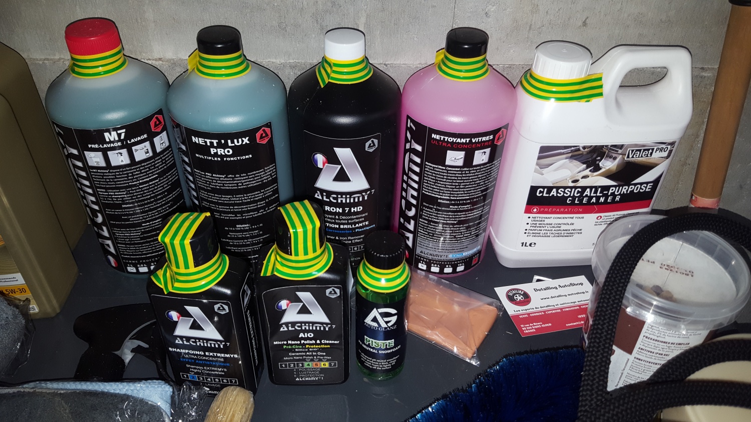

    Bon ma premiere commande est arrivée. Je passe récupèrer mon colis cet apres midi et je vais ouvrir tout ça ! J'ai hate de les tester.

    Y'a plus qu'a ! j'attends ma foam lance mjjc et c'est parti pour un premier essai sur ma bonne vieille polo 9n3 qui en a bien besoin !
