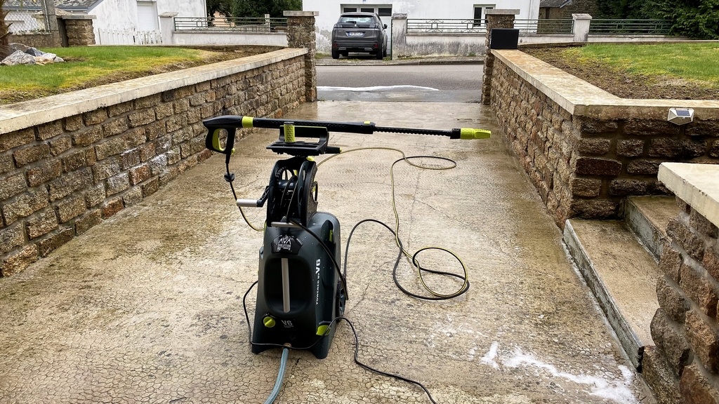

    Je l'utilise peu voir pas en ce moment et c'est à tord, mais avec ce que tu dis je l'ai sorti.
    Je te confirme bien que c'est ton arrivée d'eau qui est d'une section trop petite.
    Je n'ai aucune coupure que ce soit en foam lance ou en utilisation classique.
    Quand je dis à tord, c'est que malgré mon soucis de tendinite actuellement.
    Avec le nilfisk, je ne peux pas m'en servir plus de quelques secondes et je dois changer de main.
    Avec le Ava, aucun soucis malgré la puissance supplémentaire.
