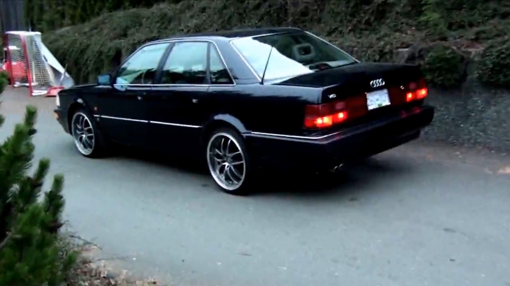

    Sur cette photo, on vois 4 feux à l'arrière. Les deux au centre sont d'origine les AB (des veilleuses aux USA).
    J'ai procédé comme cela --> voir le petit lien.

    Voici par exemple une configuration US d'origine.
    En fait, je cherche contrairement à ce que l'on peu voir au dessus, à ce que tout s'éteigne lors du clignotement pour une meilleure visibilité. Car comme tu peux le voir, une fois ses veilleuses mises, ça fait juste une surbrillance de 5 à 21W.
    Pour les mêmes raisons, la visibilité, quand il met ses warnings et qu'il freine, déjà toujours cette même chose : de 5 à 21W alors que je veux une alternance 0 - 21, mais surtout, il n'y à que le troisième feux stop qui s'allume !
    Ils ont certainement l’habitude aux USA, mais chez nous ça risque de ne pas être très bien compris des autres usagers de la route.
    Pour ce qui est de la veilleuses qui resterais allumé en permanence en warning (la #2... et peut être aussi la 3) ça servira à obtenir une visibilité par les autres en pleine nuit au moment ou ils seront éteins.
    Comme chez nous quoi. :pascontent:
