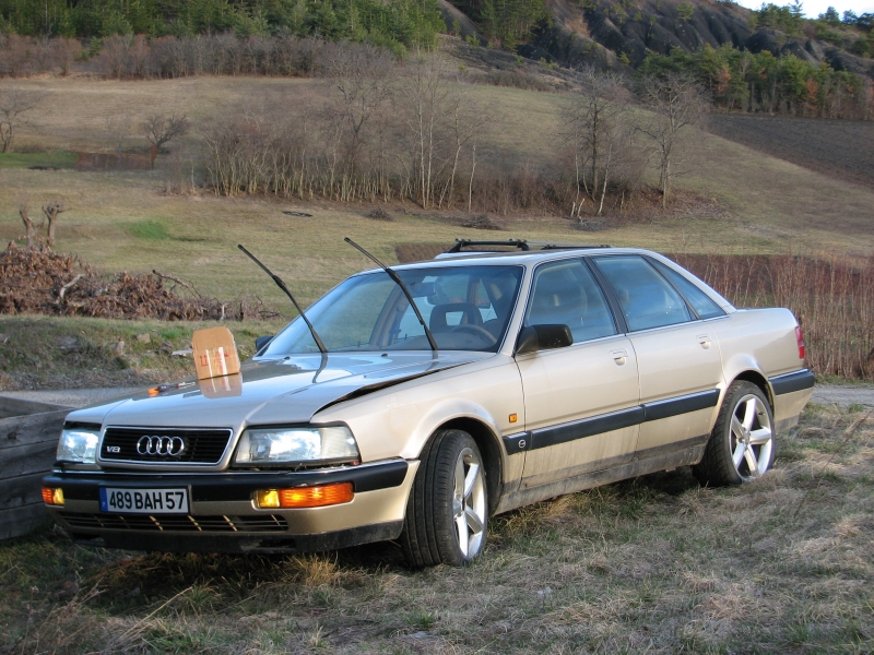

    Re: [BobsleiiG] Audi V8 Quattro 4L2 280Ch BVA de 1992
    Dois-je couper un bout de cuir 8| :-| ?
    Mais c'est que ça va commencer à me fair peur là. :snif:

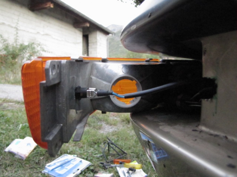

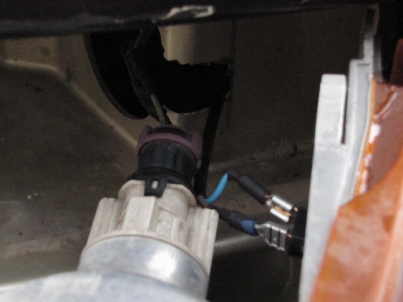

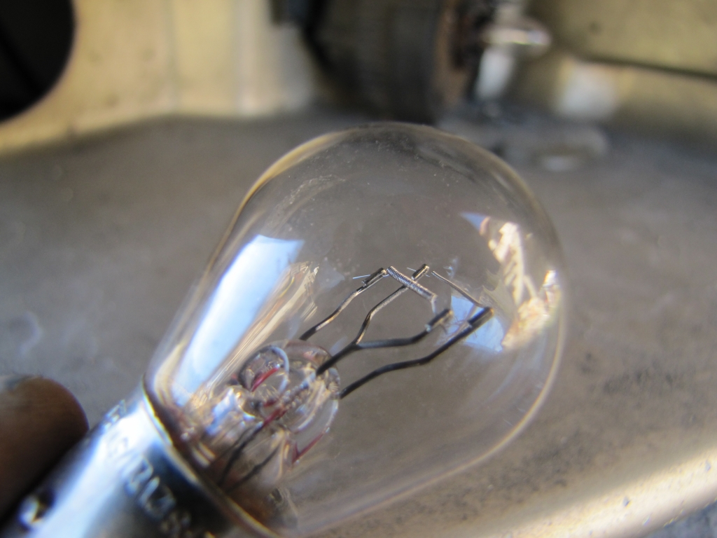

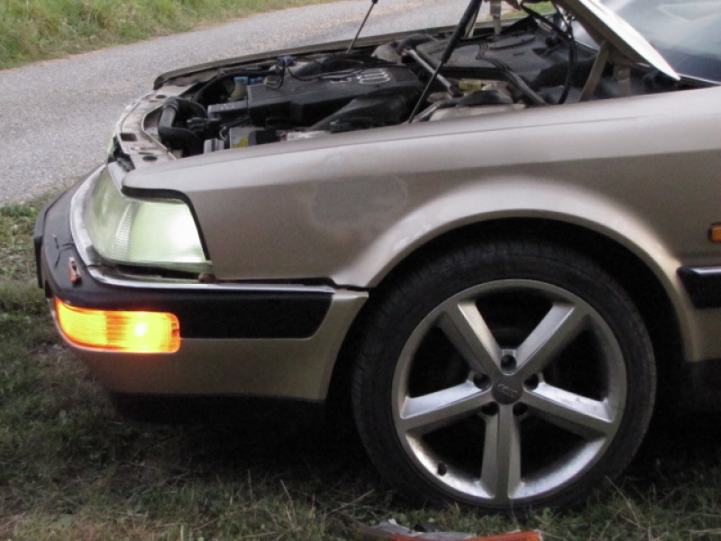

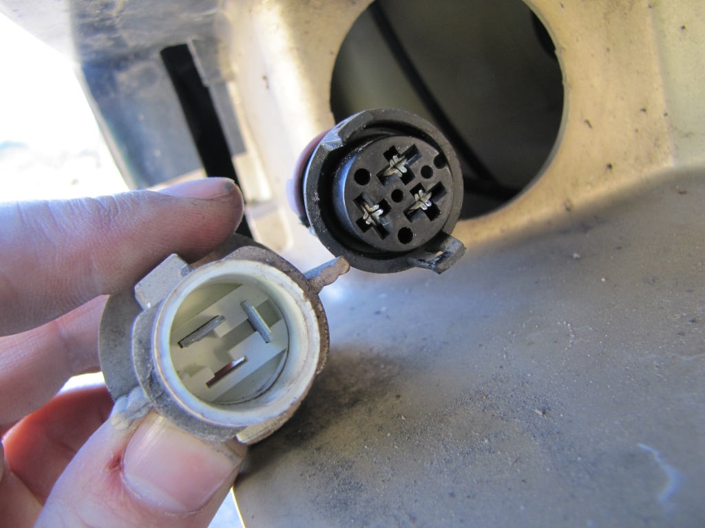

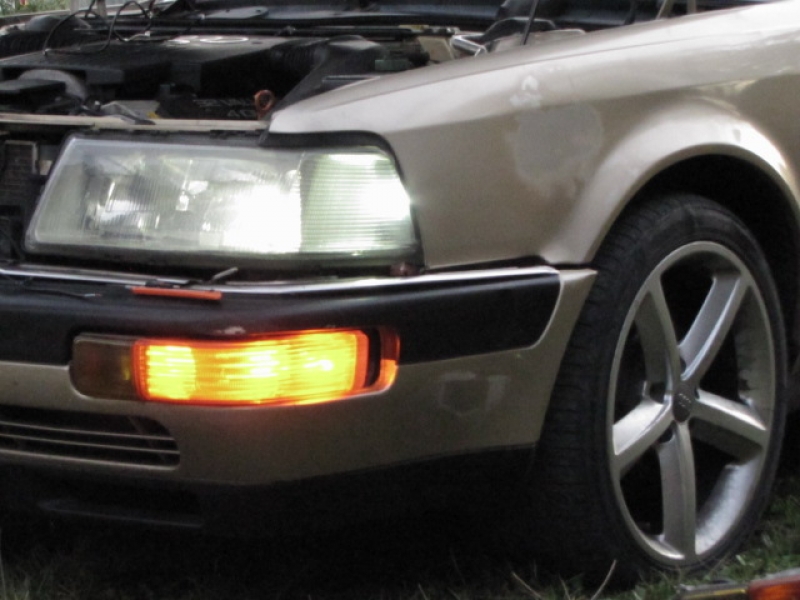

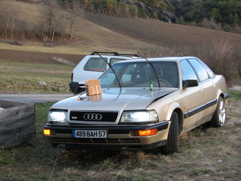

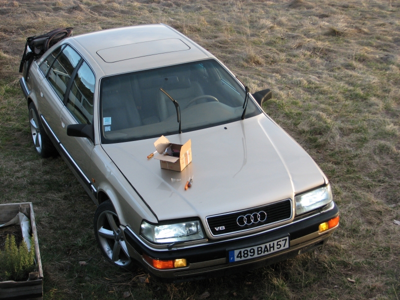

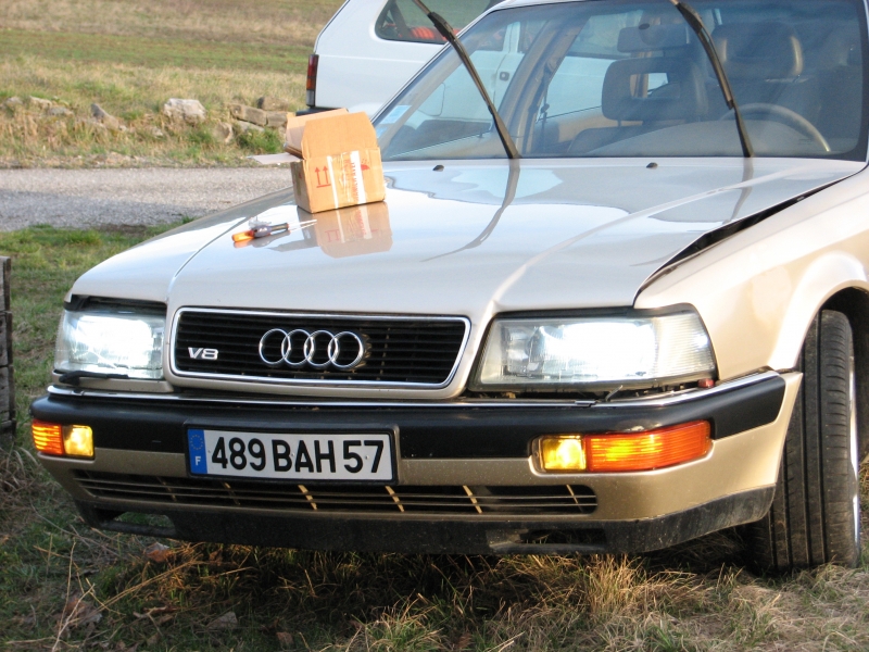

    Bon, nous ne somment plus dans le détailng, mais je met à jour les quelques petite modifs apportés à mon beau V8, en attendant le rapatriement de ma donneuse d’organe qui viens me rejoindre dès le début de ce mois d'avril. Et pour de bon cette fois.
    Dernièrement je me suis amusé à la transformer en US car.
    Les feux avants étant déjà prévu à cet effet (douille de clignotants et ampoules doubles filaments) pour l'export US.

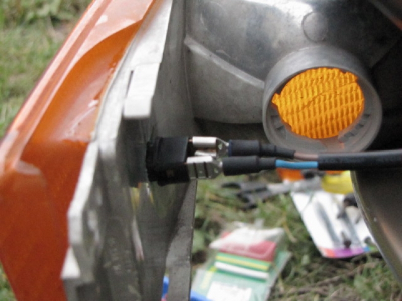

    Normalement c'est un mode qui s'active au tableau de bord à la façon d'un code de playstation : mettre le contact, presser deux bouton en même temps, tenir à 3000t/min pendant 30sec etc... Le truc qui rend fou quoi ! :hehe: Puis je me demande si mon ODB ne passerait pas en miles...
    Bref pour faire simple et que ce mode soit dé connectable, j'ai donc rajouté un petit faisceau repiqué sur les veilleuses et pouvant se coupé via un interrupteur :
    topic dédié
    Un coup de cligno droit éteint/allumé :
    Résultat en vidéo :

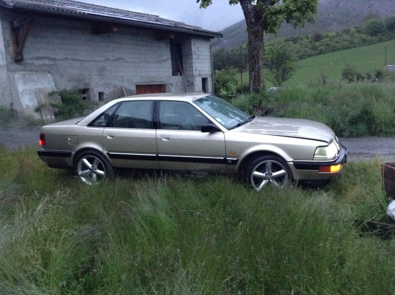

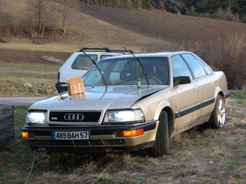

    Mais le vrai problème n'est pas le capot, traverse avant ou autre qu'on voit sur la photo.
    C'est bien pire sur la route : Elle ne freine presque pas !! Un disque doit être complètement voilé, et un moyeu ne doit plus être en bon état de marche. Quand je fait tourner ma roue avant droite manuellement elle parait voilé.

    Quelques nouvelles depuis tout ce temps. Bon pas encore de rénovation à ce jour malheureusement... :pascontent:
    Mais tout de même quelques petites nouveautées sur cette auto.

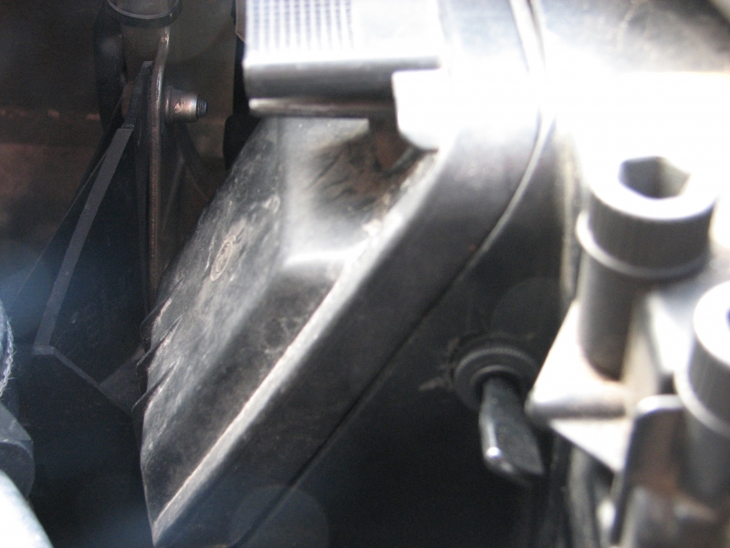

    Tout d'abortd, j'ai du m'occuper d'un souci de freinage. en fait, elle ne freinait plus du tout.
    Et après avoir changer le maitre cylindre de freins pour rien, je me suis apercu que cela venait d'un mauvais positionnement d'un des deux satanné disques UFO présents sur le train avant (ce sont des disques à étriers inversés):
    Vous voyez la vis entre deux trous pour les boulons ? A droite. Et bien elle n'était tout simplement pas dans sont encoche.
    Cela repoussait sistèmatiquement les plaquettes...

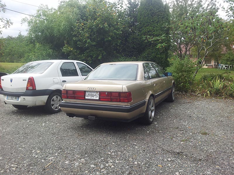

    Une fois cela fait, je me suis attelé à lui donner un peu de gueule :
    - Un bandeau de feux arrières en format US.
    - Et le passage des feux de brouillards simples, en AB/veilleuses (Modif détaillé ICI)
    (Ce sont les deux feux au centre sur les quatres que l'on peut voir)

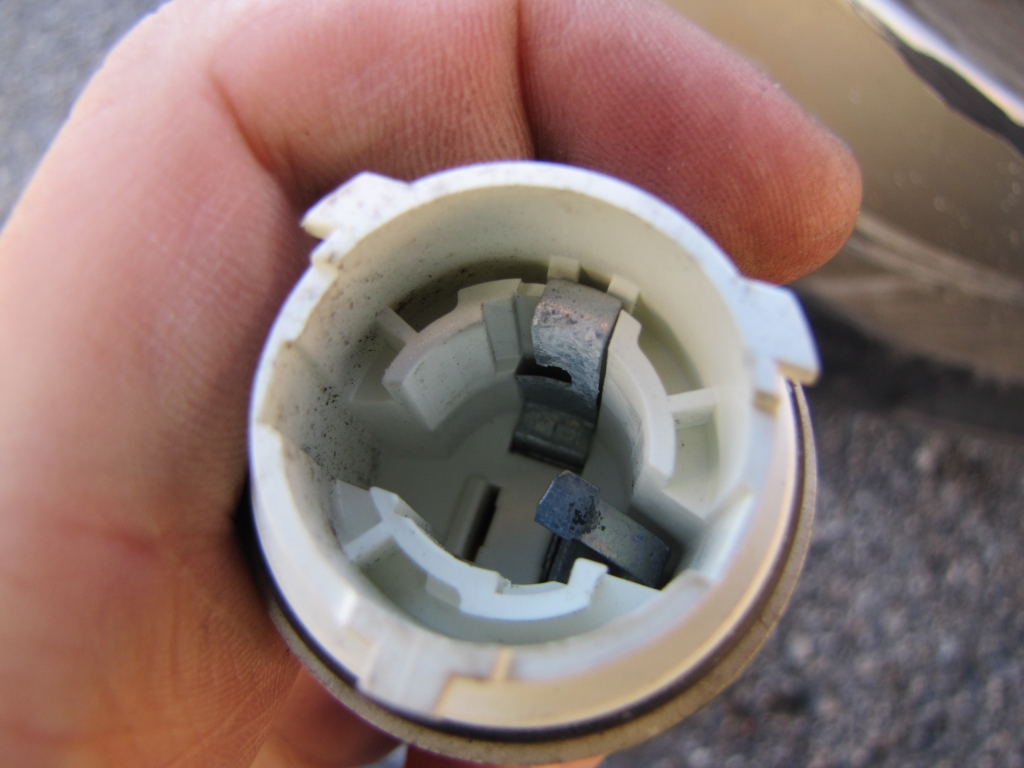

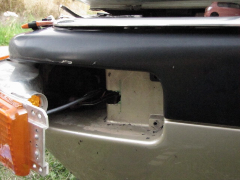

    Puis, en vue de lui faire de vrais "side markers lights" (feux de gabarit US présents sur leurs autos) :
    Petite modif à l'avant :
    Avant, cela donnait ça :
    (le orange ne revenais pas jusqu'au bout du coté)
    Modif :
    (percage Cligno et pare-chocs et
    ajout d'un support d'ampoule W5W)
    Et cela donne... :ghee: :
