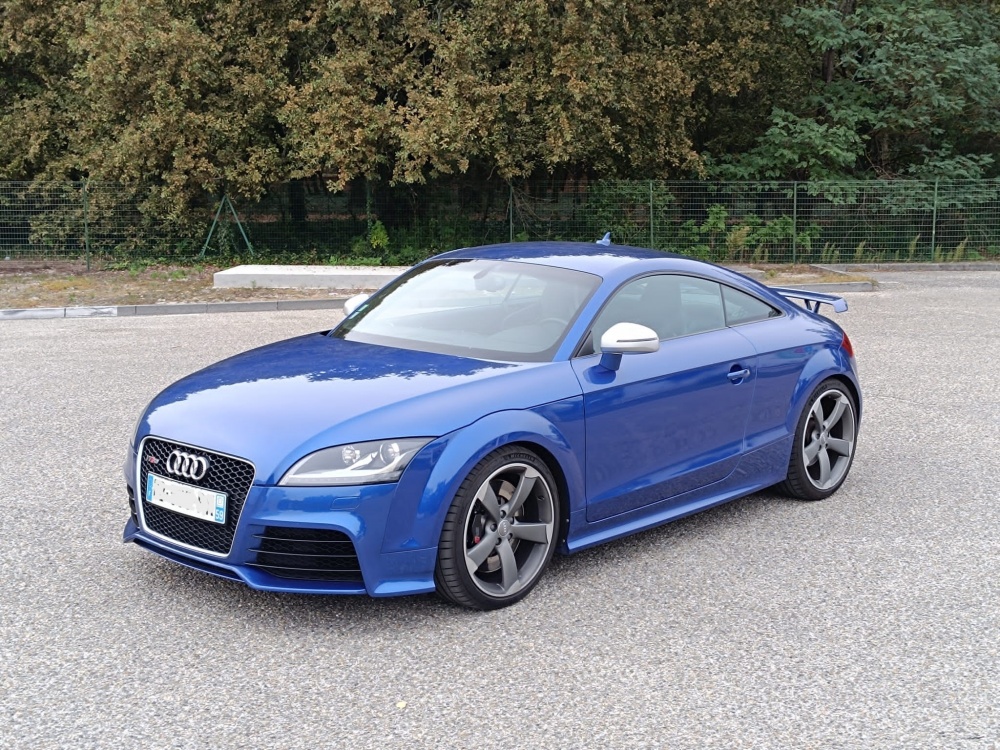

    Voici mon dernier achat, une Audi TT RS de 2010, boite manu, couleur bleu sépang et interieur Récaro F1.
    Je trouve la combinaison des équipements juste parfaite sur cette voiture.

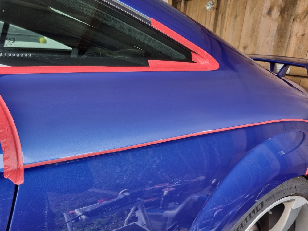

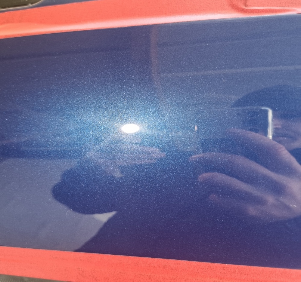

    Lors de l'achat je me suis rendu compte que les 2 cotés latéraux avaient était repeint et pas forcement bien.
    Il y a un peu de peau d'orange au niveau des ailes avant, portières et ailes arrières, les reflets ne sont pas net et ça gâche l'image générale du véhicule.
    L'intérieur et la partie mécanique ont bien étés entretenus, ça c'est un bon point.
    Voici la peau d'orange vue de plus prêt.
    J'ai donc prévu de faire un ponçage + polissage afin de retrouver l'éclat de ce magnifique bleu.
    La suite au prochain post.

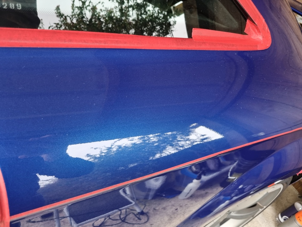

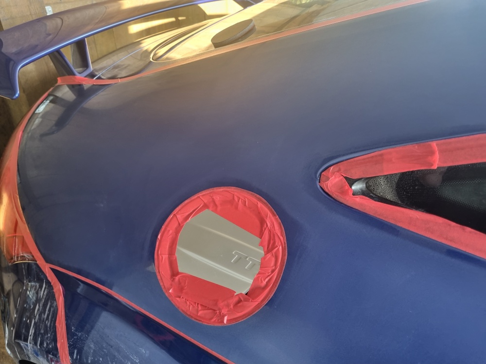

    C'est la première fois que je me lance dans un chantier aussi gros, autemps j'avais déjà fais quelques wetsanding localisés mais jamais sur des éléments entiers.
    -Premier test : Ponçage a la machine avec disques abralon 2000, puis 3000. Polissage à la rotative avec le Sonax Cut max et Woolpad Lake country (violet à poil long). Finition à l'orbitale, polish Sonax Perfect Finish et pad fin Zvizzer.
    Avant
    Pendant
    Après
    Le résultat est mieux mais ne correspond pas tout a fais a mes attentes, la peau d'orange est diminuée mais toujours présente. Le soucis viens probablement de l'interface en mousse qu'il y a sous le disque abralon. Je pense qu'il épouse la surface du vernis et ne nivelle pas uniquement la partie haute de la peau d'orange.
    N'aillant pas de PTG je bosse un peu a l'aveugle, afin d'éviter de passer a travers le vernis je n'irait pas plus loin dans la correction sur cet élément.

    @Sweepta Ok parfait alors, ça fais toujours un peu peur d'y aller a coup de disque a poncer sur la carrosserie, je verrais si j'ai le temps (ou l'envie:lol1:) d'affiner encore un peu le ponçage.
    Le souci que j'ai eu avec les disques abralon c'est qu'ils poncent la partie haute et la partie basse de la peau d'orange, du coup le rendu est uniforme et il faut polir pour voir si il en reste ou pas.
    J'avais commander des pads Denim de chez carpro spéciale "orangepeel" soit disant équivalent a un grain 2000... même couplé a un polish bien abrasif la réduction de le peau d'orange est vraiment minime par rapport au temps passer dessus.:nono:
    Je les ai utilisés à la rotative comme expliqué sur un forum de nos confrère anglais qui eux en sont content. (pas de photo désolé)
    Le vernis est vraiment dur sur les éléments repeints, équivalent voir même plus dur que celui d'origine.
    Ca peux expliquer l'action limité des Denim Pad ?

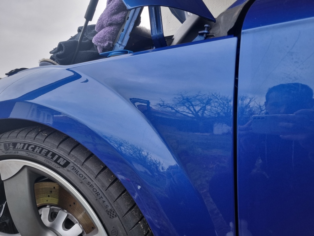

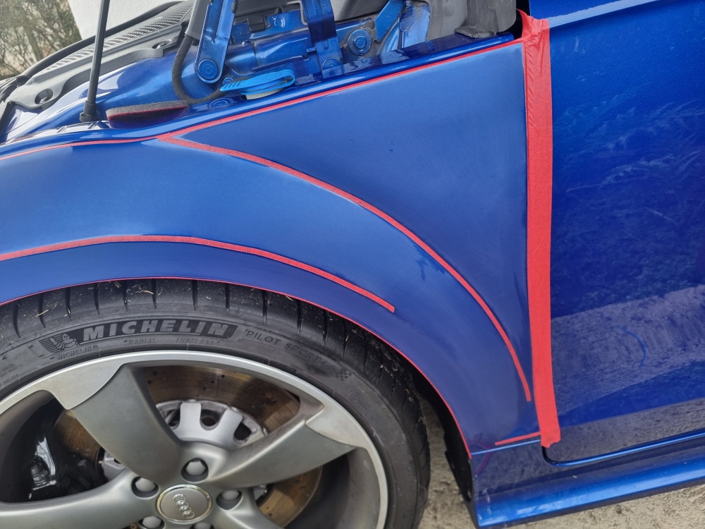

    J'ai continué le bas de l'aile et la portière coté conducteur avec le même matériel que pour le haut de l'aile , en diminuant la pression sur le disque abralon et en travaillant plus longtemps j'ai réussi a voir un résultat correct.
    Avant
    Après

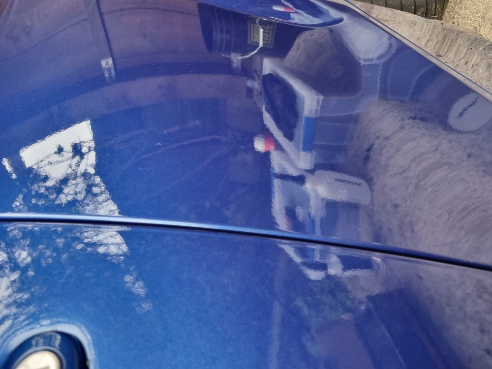

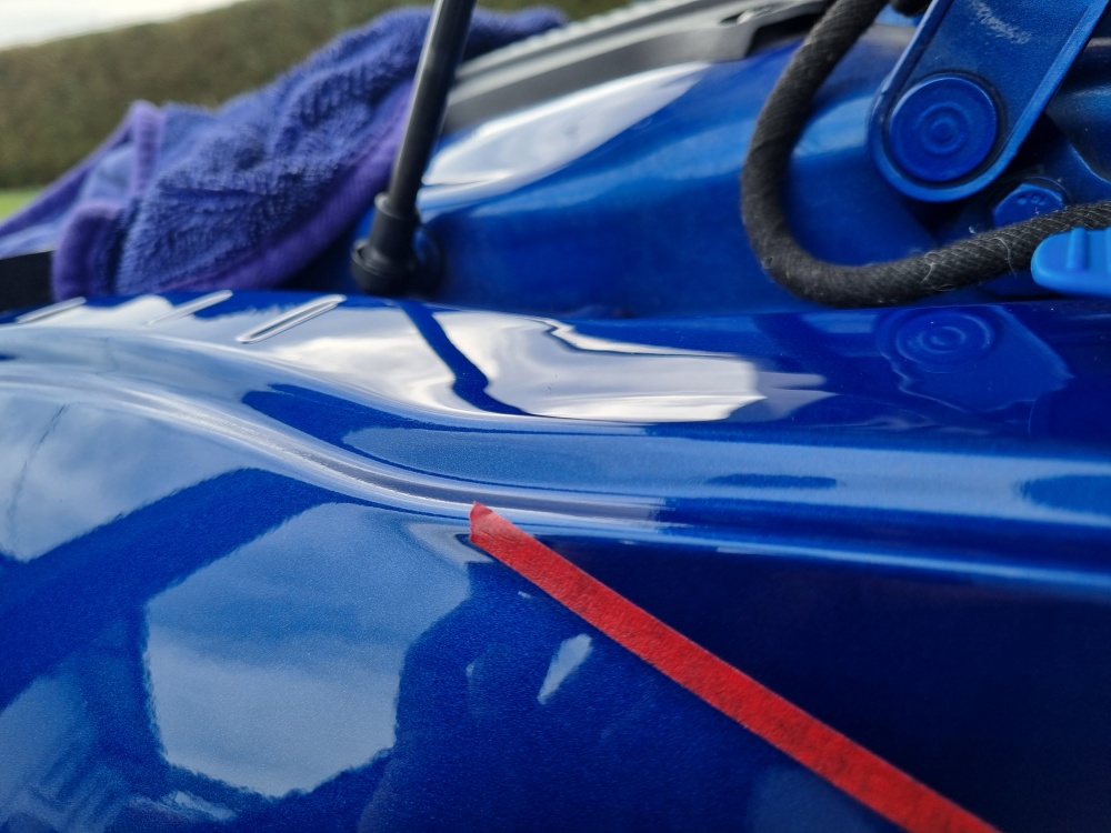

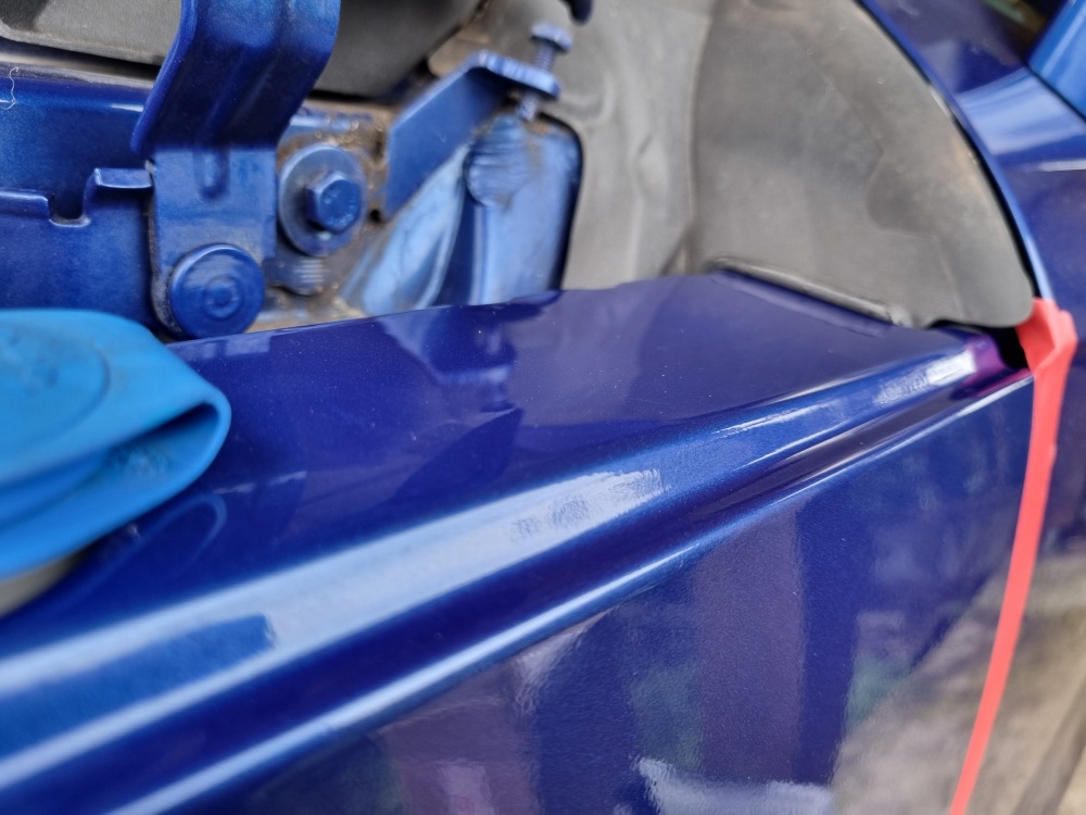

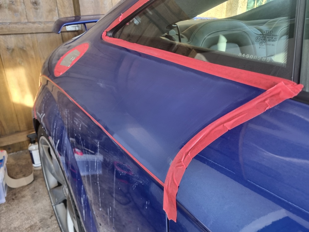

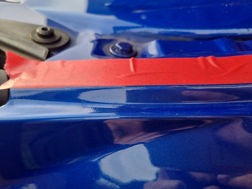

    Aile avant gauche :

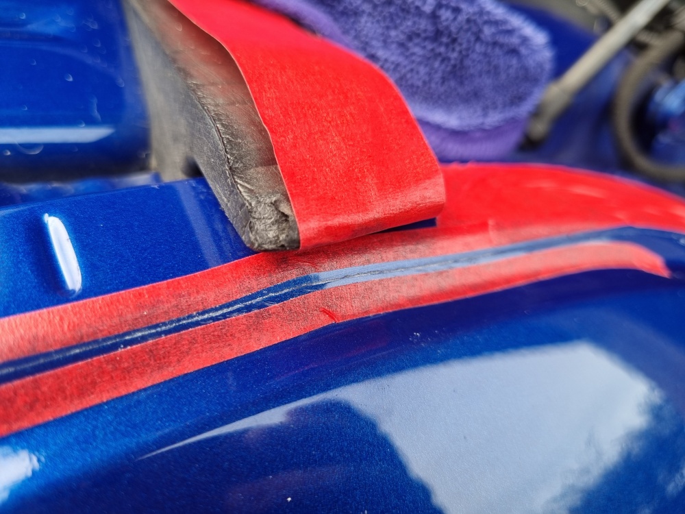

    En haut de l'aile, une fois le capot ouvert, on voit la démarcation de hauteur de verni là ou le peintre a mis son scotch de masquage, pile sur l'arrête, c'est disgracieux et on voit directement que ça a était repeint !
    Du coup ponçage + polissage afin de fondre la ligne de démarcation
    En cours de rattrapage
    Tadamm:pasmoi:
    Voila qui est plus discret, c'est pas parfait mais ça ne saute plus aux yeux

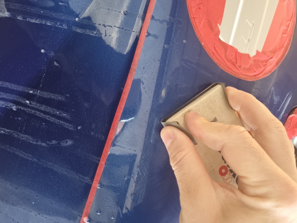

    Pour l'aile, modification de la technique de ponçage et de matériel suite a la réception d'une commande.
    J'ai utiliser une cale de ponçage rigide à la main + feuille papier 1500, 2000 puis disque abralon à la main 3000 et 4000.
    Le 1500 était peut être un peu gros, a voir sur les prochains éléments si j'attaque pas direct au 2000.
    Quel bonheur de bosser à la cale là au moins on voit si on avance ou non, les crêtes s'effacent au fur et à mesure.
    Polissage à la rotative avec polish Ultracut de Nanolex... une tuerie :coeur3: + Whool pad Nanolex, super combo ça coupe fort et la finition est vraiment belle. J'ai quand même utiliser le polish de finition Nanolex pour sortir les quelques hologrammes restant.
    Je pense rester sur cette dernière technique pour l'autre coté de la voiture, c'est celle qui donne le meilleur résultat.

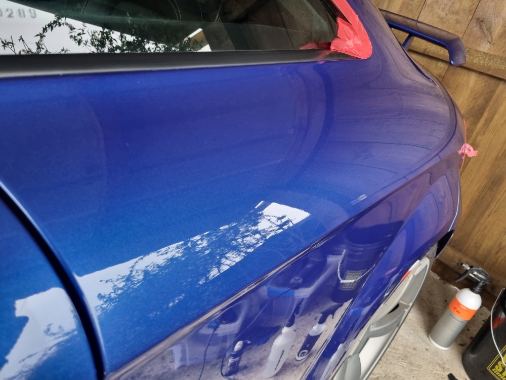

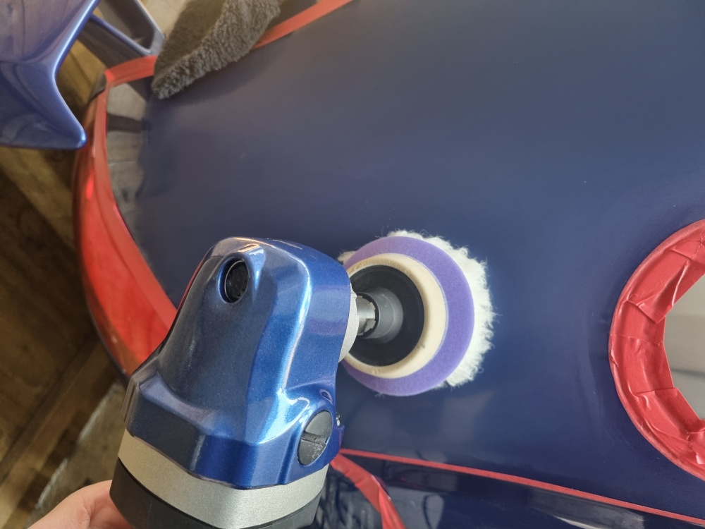

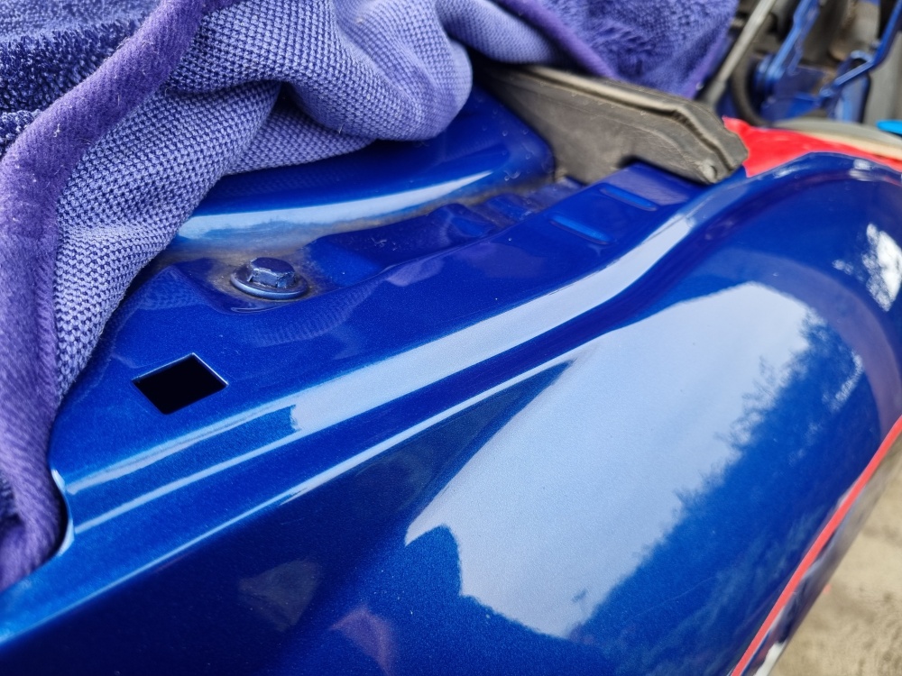

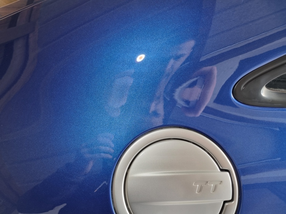

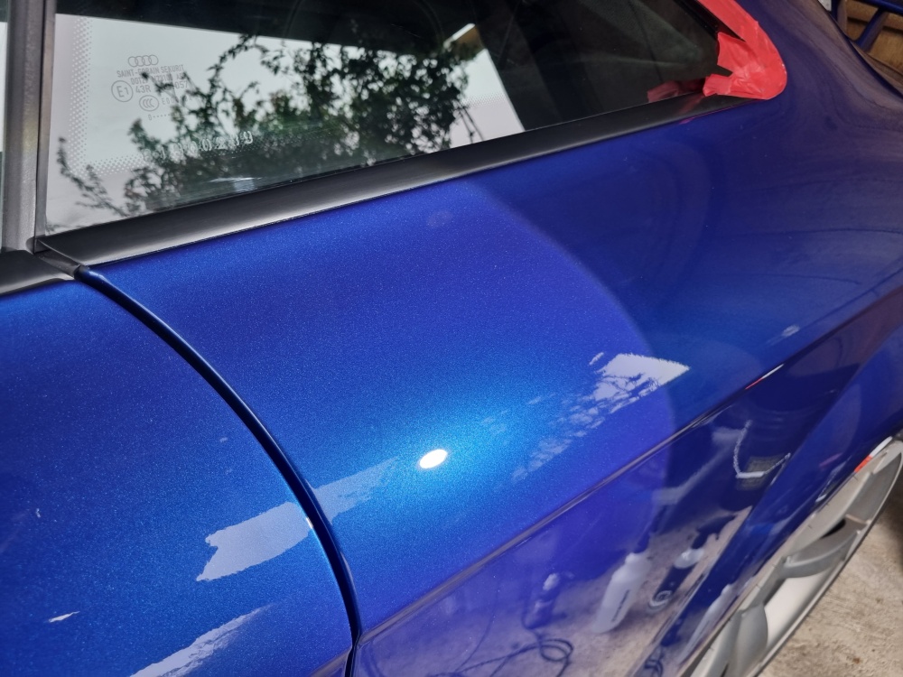

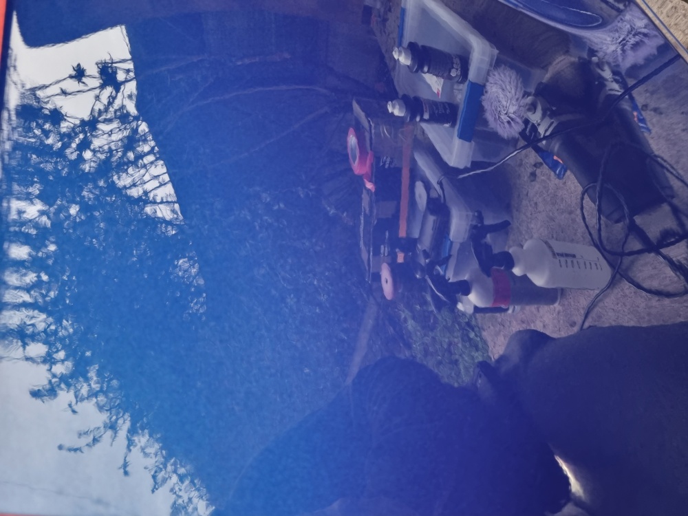

    On profite du weekend pour passer quelques heures sur la TT. J'ai pu faire la partie haute de l'aile arrière.
    La technique s'améliore et j'arrive à gagner un peu de temps de travail.
    Voici le combo gagnant :
    1- Ponçage à la cale au grain 2000
    2 - Ponçage à la main avec disque Abralon 3000 puis 4000
    3 - 2 Passes à la rotative avec woolpad + polish utracut Nalonex
    4 - Finition à la rotative pads médium thermo Zvizzer + finishing polish Nanolex
    5 - 1 passe a l'orbitale pad Zvizzer fin + Esclate Lotion
    6 - Protection avec 2 couches de Master Sealant
    Je sais pas si c'est la meilleur technique mais je préfère protéger au fur et a mesure avec le MS vu qu'elle ne roule pas mais elle n'est pas tout a fait abritée de la poussière, ça facilite les prochains lavage.
    D'ailleurs pensez vous qu'il faille la laver entièrement la prochaine fois avant que je m'occupe d'un autre éléments ou juste un coup de dépoussiérage de l'élément à reprendre suffit ?
    C'est parti !

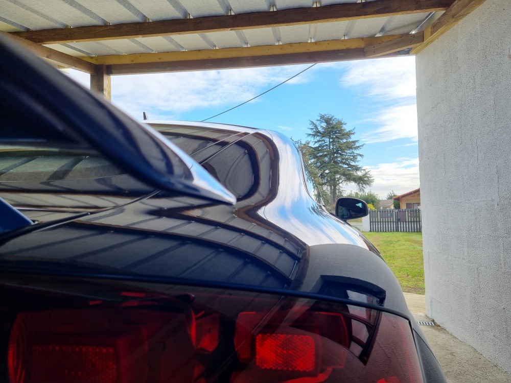

    passage au 4000
    Finition laissée par le combo wool + ultracut nanolex
    La rotative a eu droit à sa robe couleur voiture:xx:
    3h plus tard
