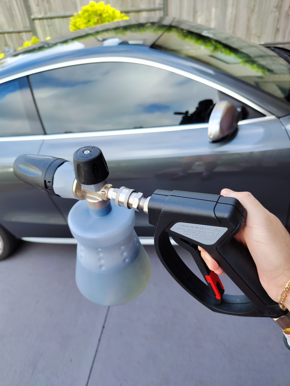

    J'utilise le magifoam de Autobrite apres vu une video youtube d'un mec qui a fait une excellente comparaison entre plusieurs snow foam shampoo comparant acidité VS pouvoir de nettoyage et le Magifoam offre le plus fort pouvoir de nettoyage avec un degré d’acidité moins élevé que les autres.
    En terme d’équipement j'utilise le combo MTM Hydro PF22.2 et le gun le MTM HYDRO SGS28

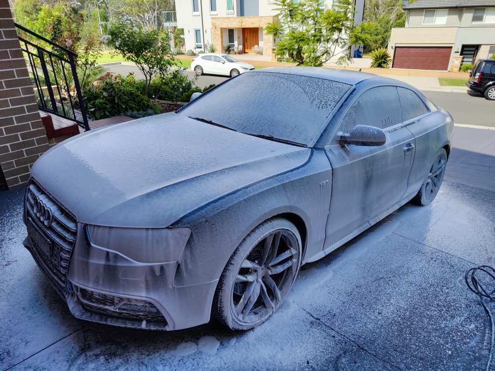

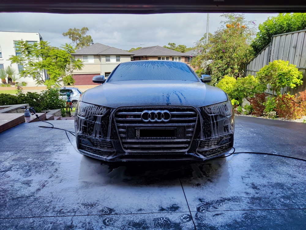

    Pre-Lavage Snow Foam
    Ne vous inquietez pas, lorsque je lave la voiture a la main je porte des gant qui empêche le bracelet de toucher la carrosserie

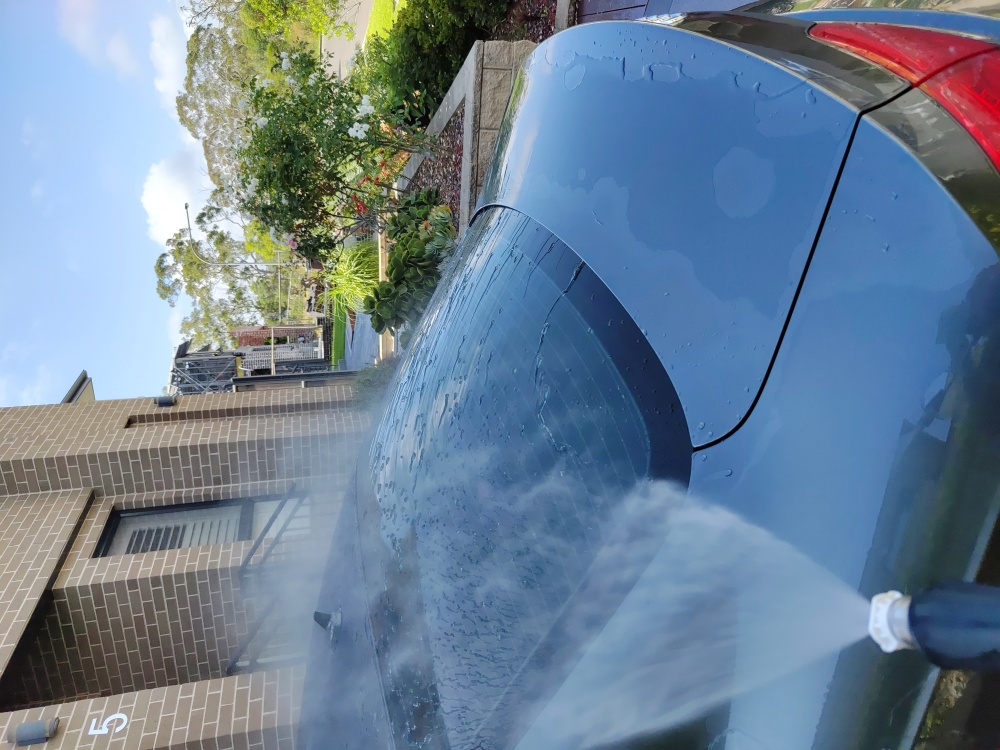

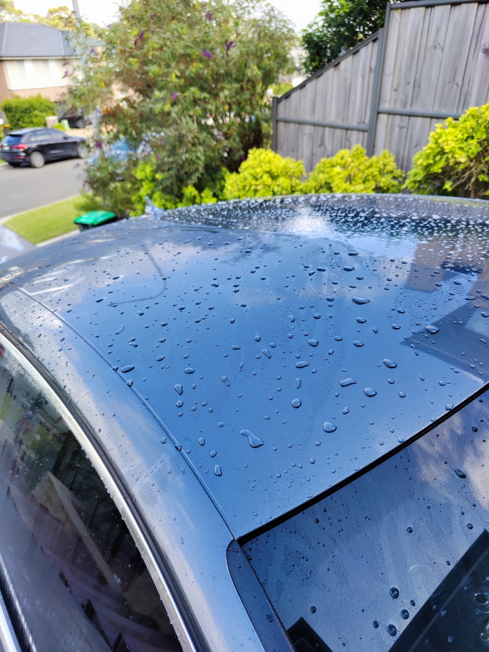

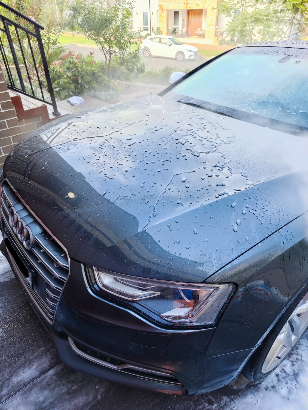

    Rincage et test des proprietes hydrophobic
    Jetez un coup d'oeil au beading sur les vitres

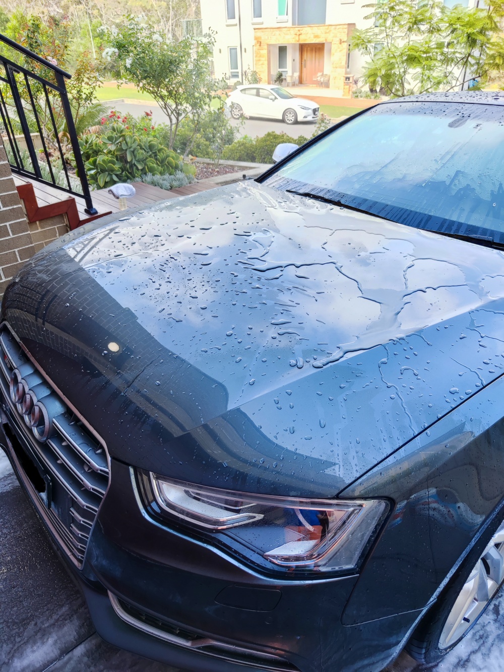

    Que pensez vous du beading sur le capot? Est-ce que vous jugeriez la protection comme bonne? Curieux de savoir ce que les experts pensent, je n'ai pas encore l'oeil pour qualifier la qualite du water beading, pour moi ca me parait bon.
    Il faut noter que la voiture est légèrement penche vers le haut du coup les goûtes d'eau ne glisse pas forcement vers le devant du capot.

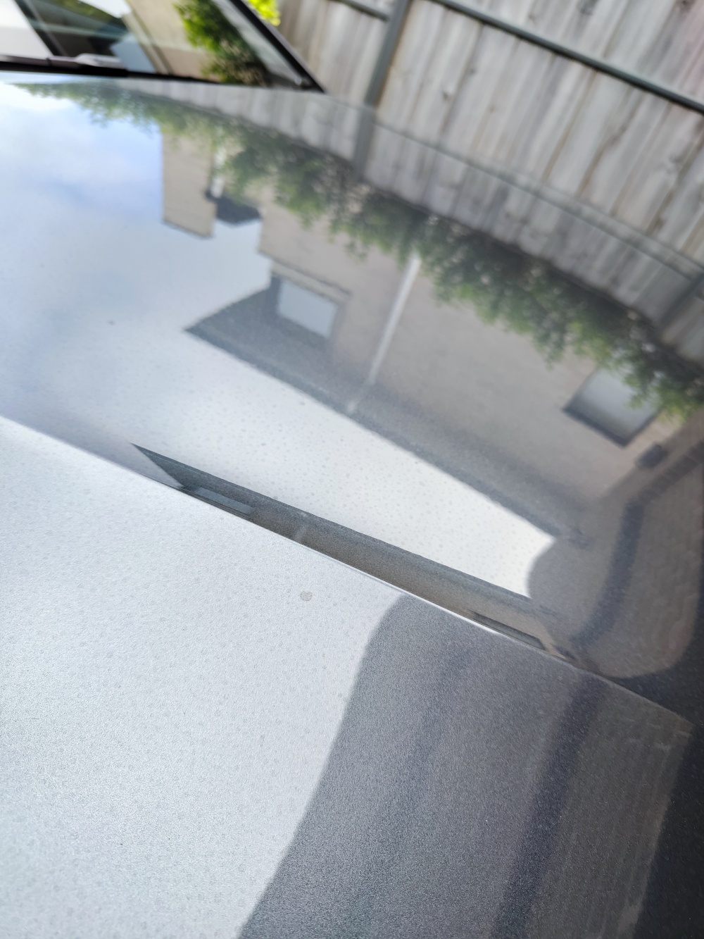

    Application du Ferrex pour la décontamination
    Je spray sur un panel, attends 2min puis agite le produit avec une MF et rince.
    Ici c'est interessant. J'ai pris cette photo après avoir appliqué Ferrex et après avoir rincé et on remarque que le beading est different, presque inexistant? Est-ce que ca veut dire que le Ferrex abime la ceramic coat? Normalement non, il est conçu pour être utilisé sur le Opti Coat Pro+.

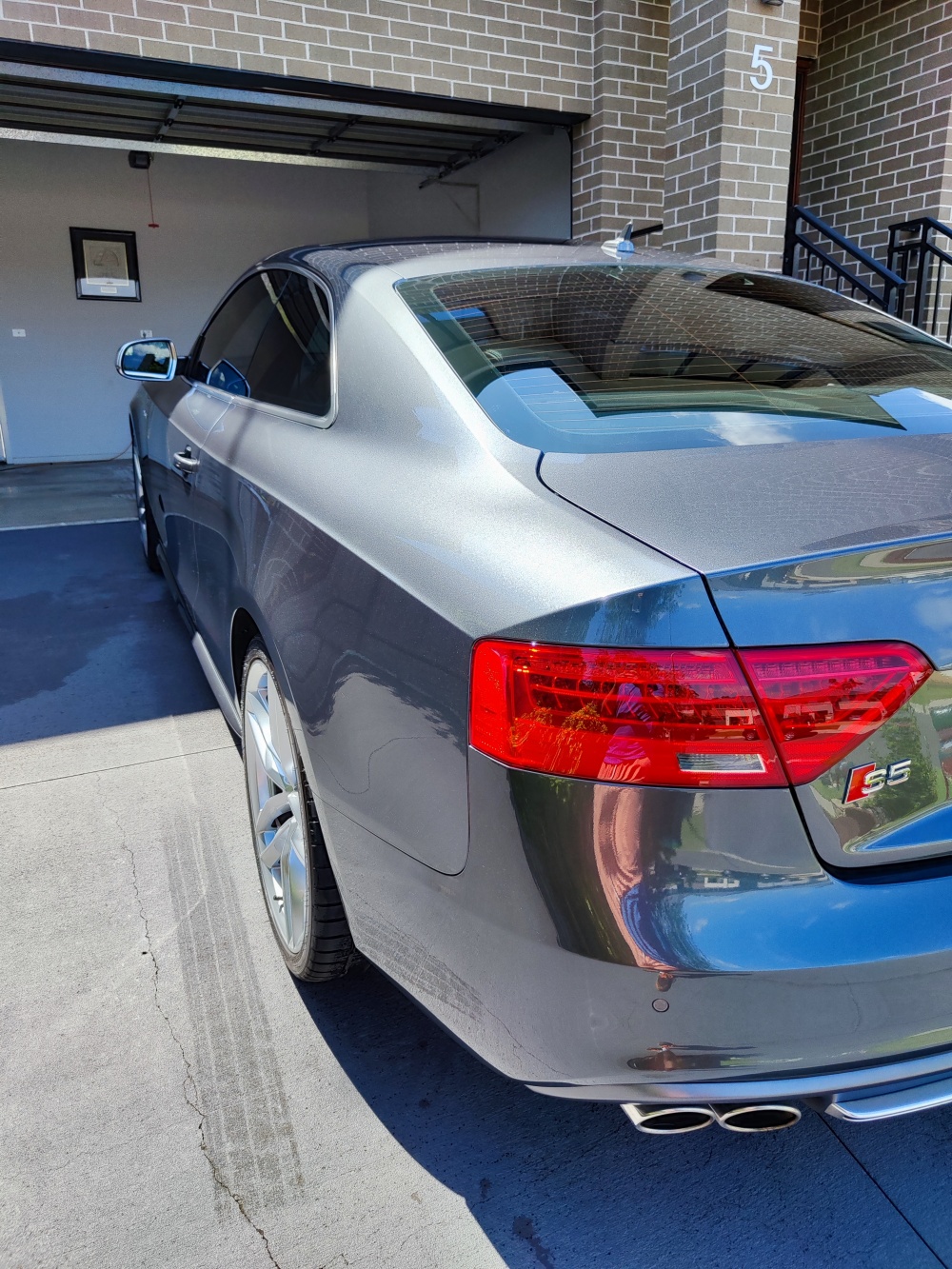

    Finition avec le Hyper Seal utilisé en tant que drying aid
    Resultat final
    En gros le le gloss obtenu est le résultat du hyper seal plus que de la ceramic coat maintenant. Quand j'applique Hyper seal ca boost le gloss puisque c'est le but de ce spray, mais ca fonctionnerait meme sur une voiture sans ceramic coat.
    Il y a 2 ans j'avais ce niveau de gloss lorsque la voiture était sale pour vous dire.

    Pas de lavage après l'application du ferrex ?

    Pour le Ferrex je suis les instructions sur la bouteille et les conseils obtenu auprès de Optimum sur leur forum pour entretenir la ceramic coat.
    Tu fais un second lavage toi après application d'un iron remover?
    Oui le rendu est assez cool après une fraîche pose de Hyper seal. Seul souci c'est que le gloss généré par le Hyper seal spray ne dure pas bien longtemps et une fois que les effets du spray se dissipent, je me retrouve avec un gloss moins prononcé (le gloss de la ceramic coat qui est détérioré)

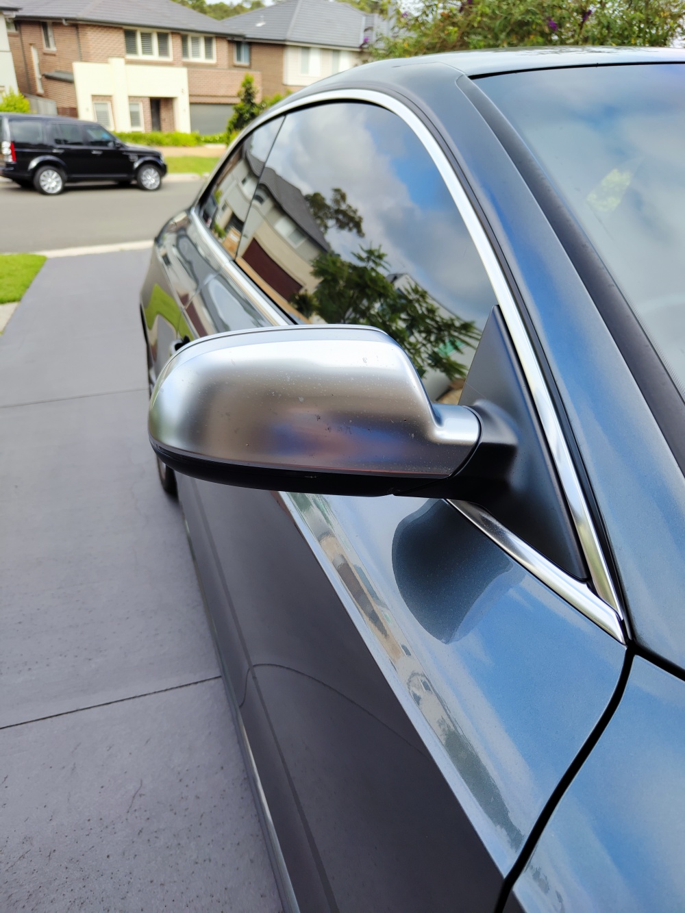

    Pour comparer voici quelques photos lorsque la ceramic coat il y a 1-2 ans
    Conduit 500km en campagne et je n'ai pas lavé la voiture quand j'ai pris cette photo
    Conduit 2000km pour aller dans le désert australien sans laver la voiture.
    Sur ce trajet, j'ai pu voir a l'oeuvre les propriétés de self-cleaning de la ceramic coat (vous savez les constructeurs disent que le beading encapsule les débris et ce qui permet de "nettoyer" la voiture automatiquement sous la pluie). Du coup ca marche vraiment (j’étais sceptique au début) parce que 2 jours avant cette photo, la voiture était sérieusement sale.
    Sur cette photo la voiture est propre et photo prise après 200km d'autoroute
    C'est peut etre pas evident la différence sur les photos, parce que la voiture reste jolie et propre mais en personne je le vois.

    Oui je relave toujours après l'application d'un produit , que ce soit un decontaminant ferreux, un degoudronnant ou un QD servant à la décontamination mécanique.
    En relavant tu es sur d'éliminer le moindre reste de produit .
    La perte de beading peut être dû à un voile résiduel de decontaminant ferreux.

    Intéressant ce que tu dis. Un voile résiduel du ferrex pourrait expliquer la perte temporaire du beading.
    Merci, je vais essayer de relaver après le ferrex et tester pour voir si le beading revient :super:

    Certains shampoing aussi peuvent modifier temporairement le rendu.
    Il a les techniques des 3 ph aussi pour redonné du péps à la céramique, tout dépend des produits utilisés aussi.
  8. Jeremiebm
    By:Jeremiebm25 Février 2024
    Je rejoint ce qui a été dit, vaut mieux repasser un coup de shampoing à la foam plutôt que de juste rincer avec ses produits.
    Et effectivement si cela vient pas de là un traitement sur le principe des 3Phs lui ferait sans doute pas de mal après 3 ans, donc avec de l'alcalin et de l'acide ensuite avant le neutre comme ton bathe.
