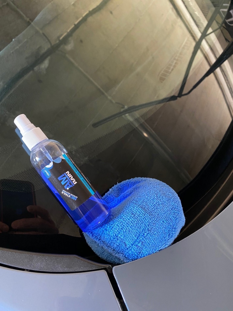

    Posé hier sur la nouvelle auto de Mme.
    Je suis toujours autant satisfait du produit, mais le fait que le pare-brise soit moins incliné que sur la civic par exemple, l'effet est moindre.

    Allez hop, 3 couches posées sur le pare-brise tout neuf
