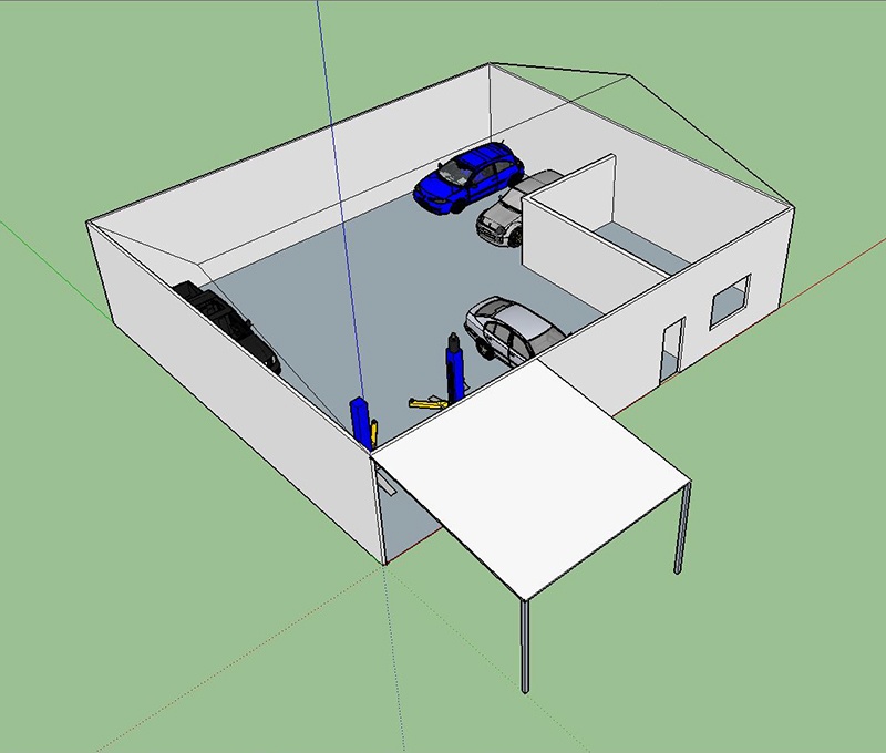

    Bonjour à tous,
    comme annoncé dans ma présentation, je vais faire l'acquisition sous peu (location dans les jours à venir puis achat à la fin de l'année) d'un hangar d'environ 200m² où je pourrais stocker mes véhicules, y faire les entretiens et bien sûr, bichonner mes autos à l'intérieur. Bientôt fini d'attendre 14h que la maison fasse de l'ombre afin que je puisse nettoyer mes voitures !
    Grosso modo, le bâtiment fait 15m de long sur 13m de large. Une partie "bureau" ainsi qu'un toilette sont déjà existant. Mais s'il faut, tout peut être amené à être modifié !
    Je vous ai fais un petit plan avec Sketchup pour mieux visualiser la chose :
    Dans ce hangar j'aimerais y créer un espace "lavage auto" qui sera délimité par des panneaux sandwich de chambre froide (de la récup puisque déjà sur place !).
    D'après vous, quelle est la surface que devrait avoir cette aire afin que j'ai la place d'y bosser correctement ? J'avais pensé à une pièce de 5m x 8m. Qu'en dites-vous ? Trop petit ? Trop grand ?
    Tout en sachant qu'en dehors de cette aire de lavage, à terme, je mettrais un pont, machine à pneu, équilibreuse, bacs à ultrasons... bref, tout pour pouvoir entretenir mes véhicules.
    Je dois également pouvoir y garer au moins 4 véhicules et plus tard une remorque porte-voiture.
    Allez-y de vos idées, j'étudie toutes les possibilités ! ;)

    pour l aire de lavage je prendrais 6par 9 soit environ 2m de chaque coté du véhicule

    Je suis du même avis que @cris68 : essaies d'avoir l'espace maximum pour pouvoir "tourner" autour d'un gros véhicule avec les portes ouvertes (je pense notamment à certains grands coupés qui ont des ouvertures immenses).

    Effectivement Cris68, avoir 2m de chaque côté d'un véhicule devrait faciliter la chose ! Je vais regarder comment je peux rentrer cette surface dans mon espace restant de 11x 13m en y gardant quand même de la place pour garer mes véhicules et y mettre un pont.

    Pareil que les copains, faut ce dire que tu pourras y mettre du petit et du grand véhicule.
    Après je serais toi je ferais peter tous les murs des bureaux et autres, je garderai que le toilette et mettrait un bac évier aussi.
    Si tu veux compter 5 emplacements ( 4 voitures et un pont ) ça commence à faire bcp de surface, surtout si tu veux pouvoir sortir chaque auto indépendamment.

    En garant les voitures en épi ça devrait pas être problématique.

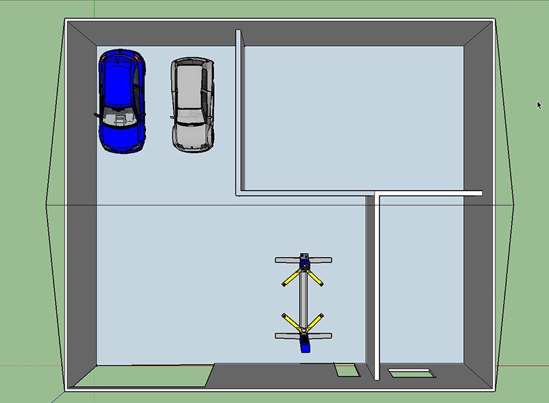

    Finalement je suis en train de me demander si je ne vais pas enlever les "cloisons" que je pensais mettre pour délimiter l'espace lavage... ça prend énormément de place !
    Il me faudrait 300 ou 400m² si je veux faire ça !
    J'ai bidouillé 2-3 autres aménagements en réduisant la partie bureau. Je vous les posterais un peu plus tard ;)

    voici une autre ébauche, avec la zone de 6x9m (cloisonnée) conseillée par cris68 :
    Il me resterait de la place pour garer une voiture à l'emplacement du pont et une autre devant la Megane bleue.
    Sinon, je fais le pré-lavage et le lavage à l'extérieur (sous abri) et je rentre la voiture pour la sécher et faire tout le reste :
    Bien sûr, il manque tout ce qui est machines, établis, rangement...
    Il y a tellement de possibilité...

    Si tu peux te le permettre en extérieur ça ne te mangera pas de place à l intérieur ! L inconvénient le soleil...
