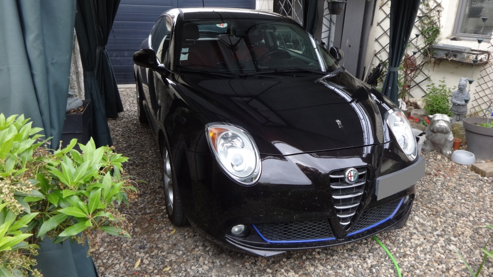

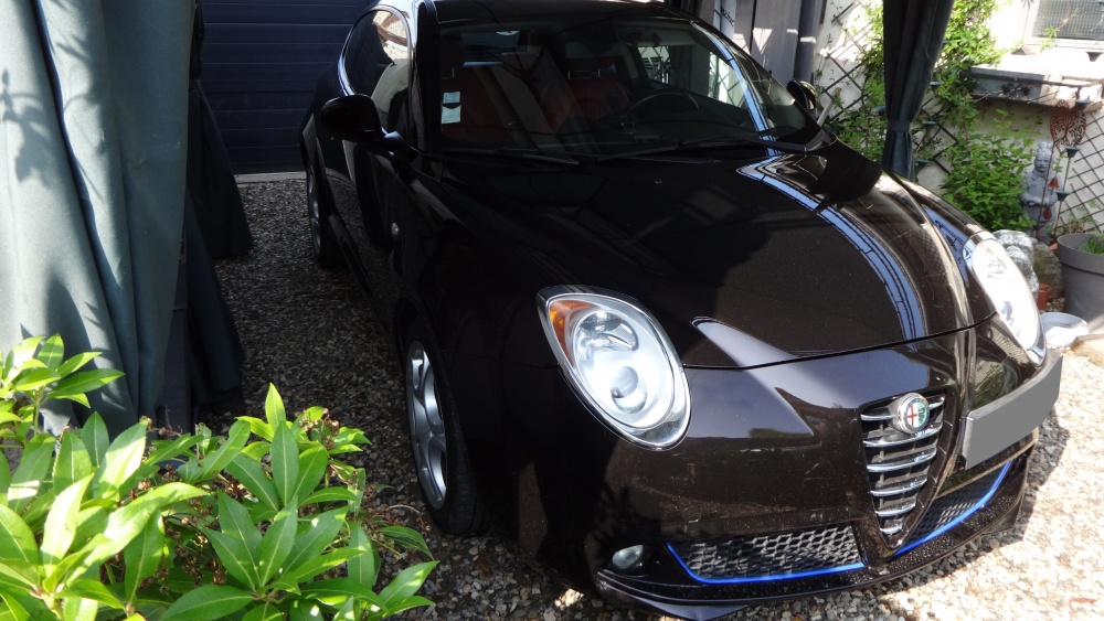

    Enfin , ayant une semaine de congés je peux enfin avoir le temps de m'atteler à la rénovation extérieur de la Mito de ma fille .
    Et le travail s'annonce important du fait de la fragilité de la peinture .
    Déjà il faut partir sur une base saine donc il est temps de si mettre...

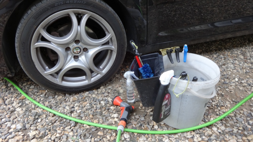

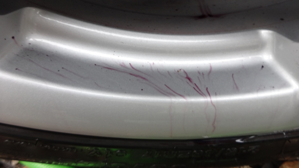

    Comme d'habitude je commence par les roues
    Jantes : Alchimy7 P7 et décontaminant ferreux Protech
    Pneus : dégraissant Carecla
    Passages de roues : Koch Chemie Green Star
    Les jantes sont propres mais nécessiteront un démontage pour faire une préparation complète mais cela sera pour une prochaine fois .

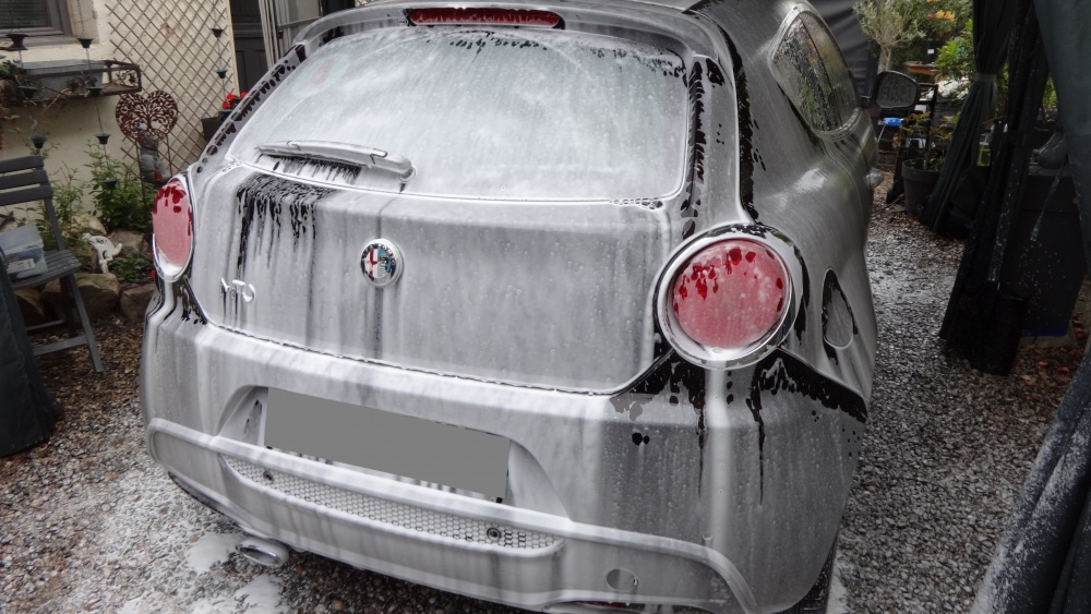

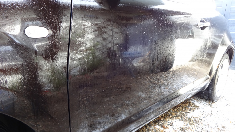

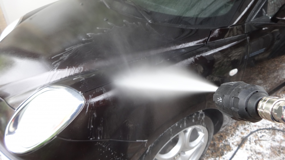

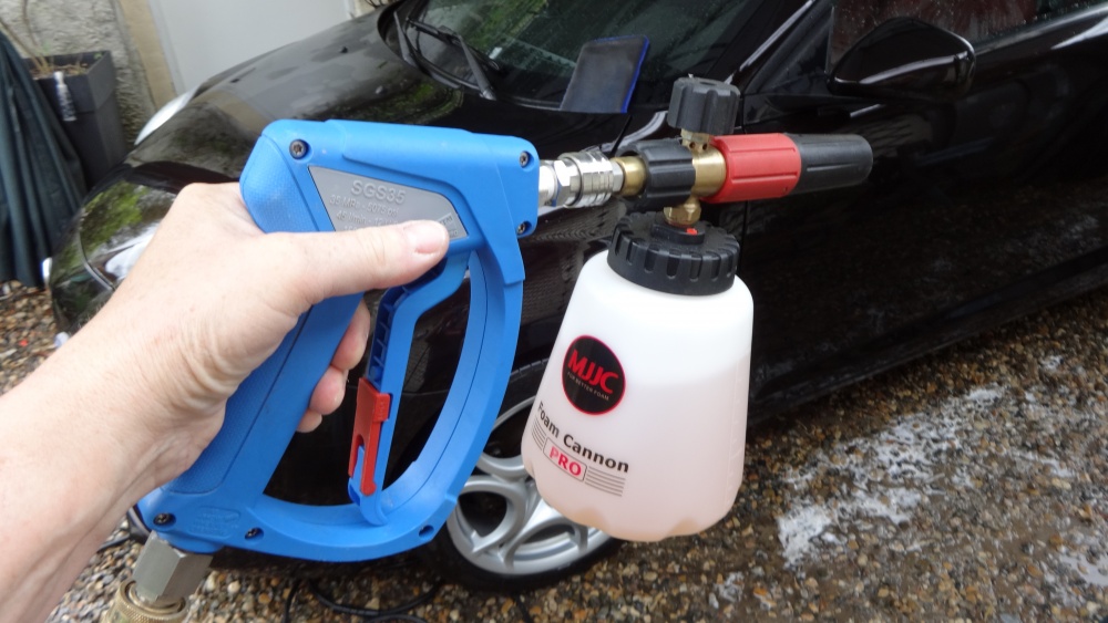

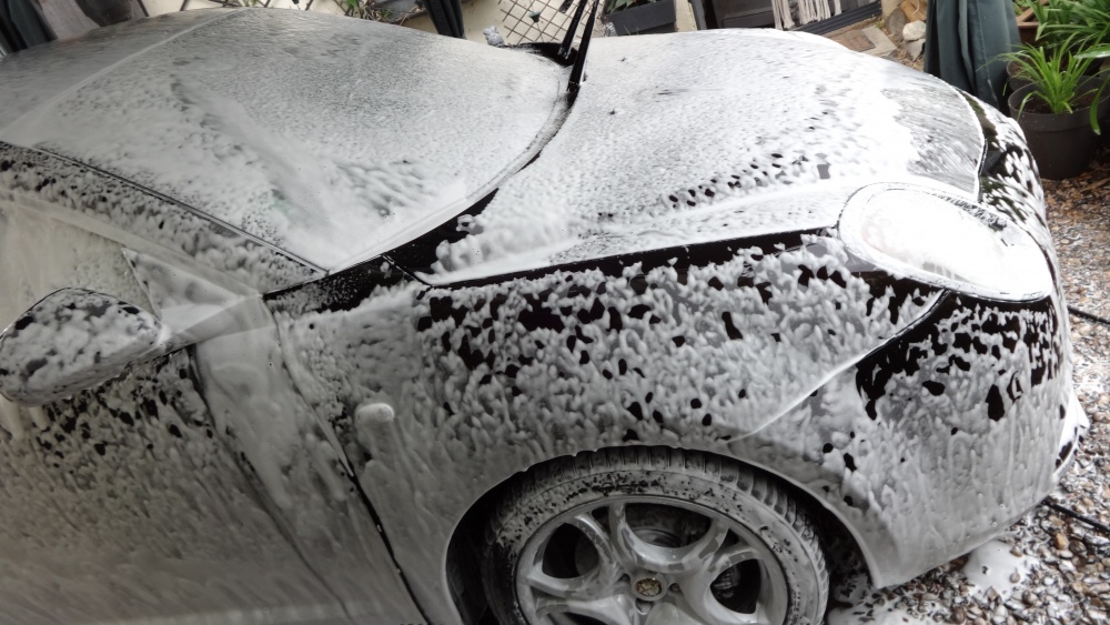

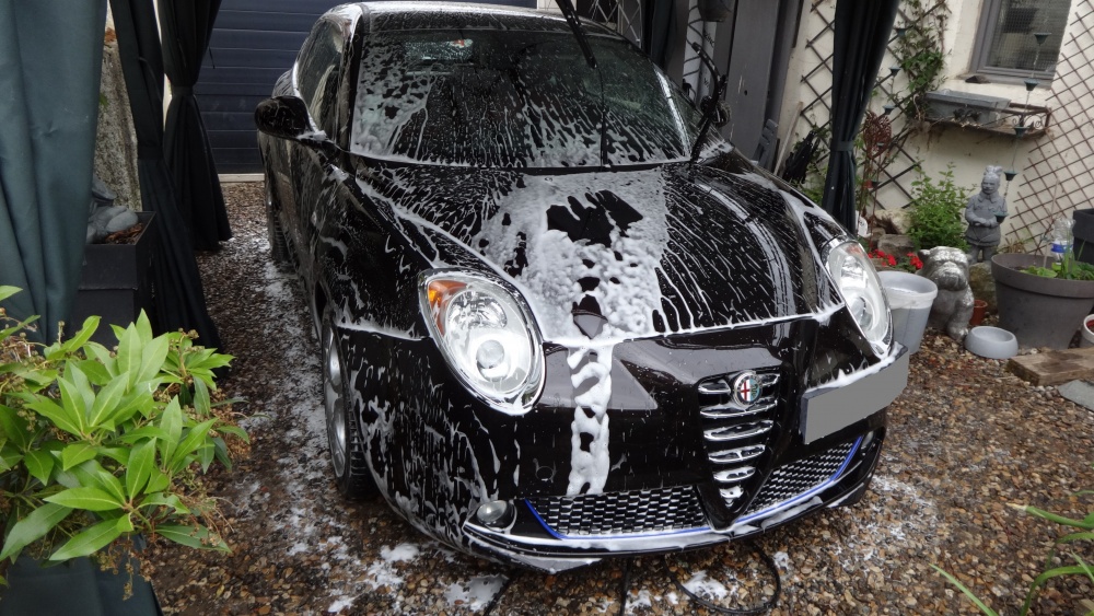

    Il est maintenant de s'occuper de la carrosserie et je commence par un prélavage hard de type alcalin avec le Nanofactor ...
    Le QD meguiar's qui dit " même pas mal !!! " :nanana:

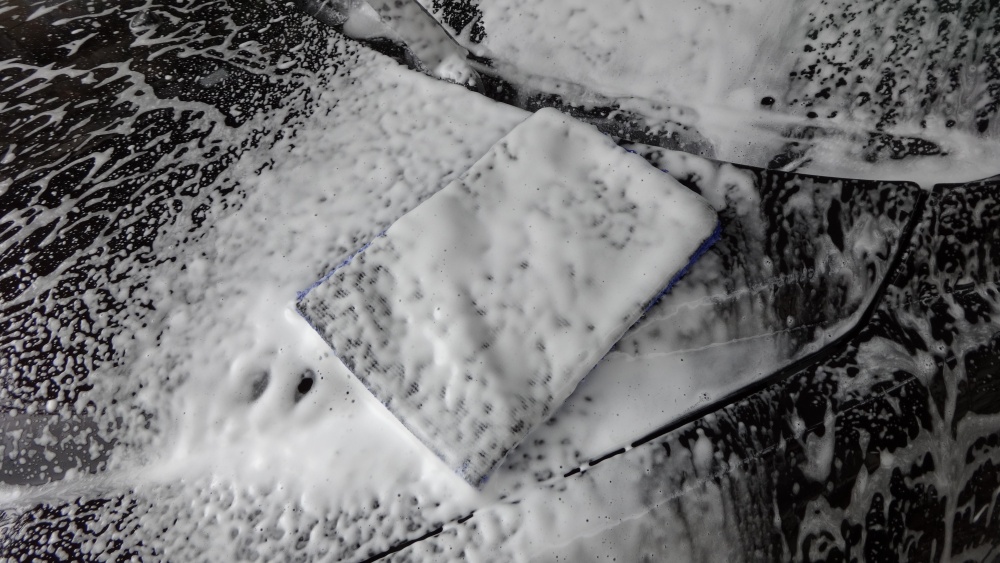

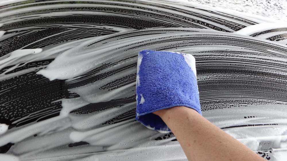

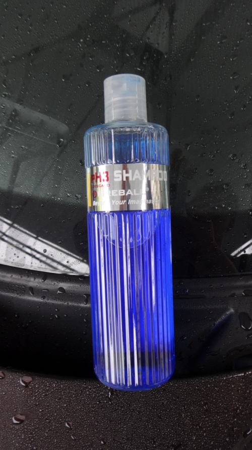

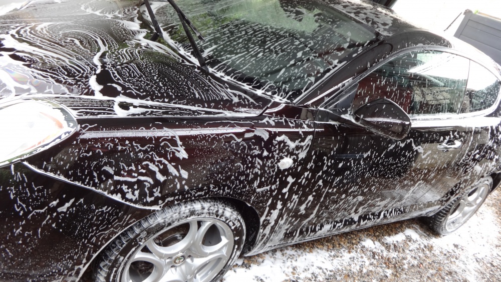

    Je poursuit par un lavage à l'américaine avec un shampoing acide ...

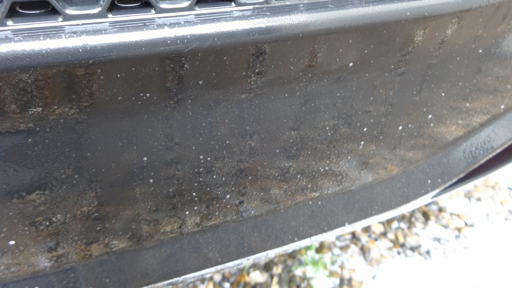

    Je commence par le dégoudronnant , seul le Infinity Wax sera utilisé
    Je spray du dégraissant sur les plastiques brut afin de les protéger du dégoudronnant et éviter qu'il ne les blanchisse .
    Je travail le produit avec une microfibre ...
    Un coup de prélavage neutre pour stopper et évacuer le produit ...
    Décontamination ferreuse ...
    Un bon rinçage ...

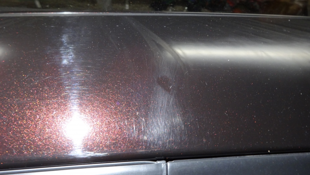

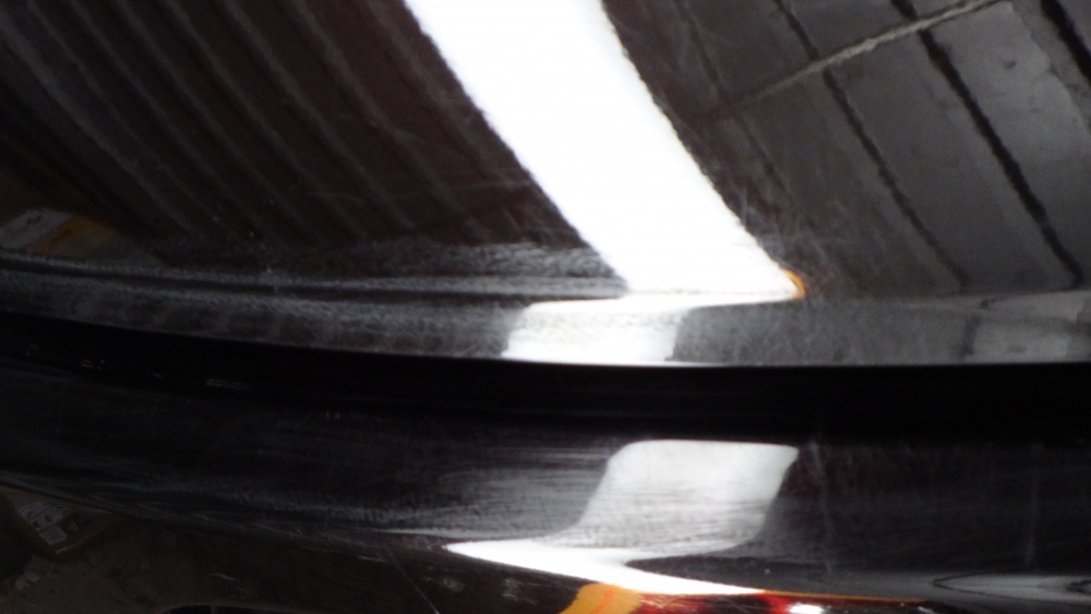

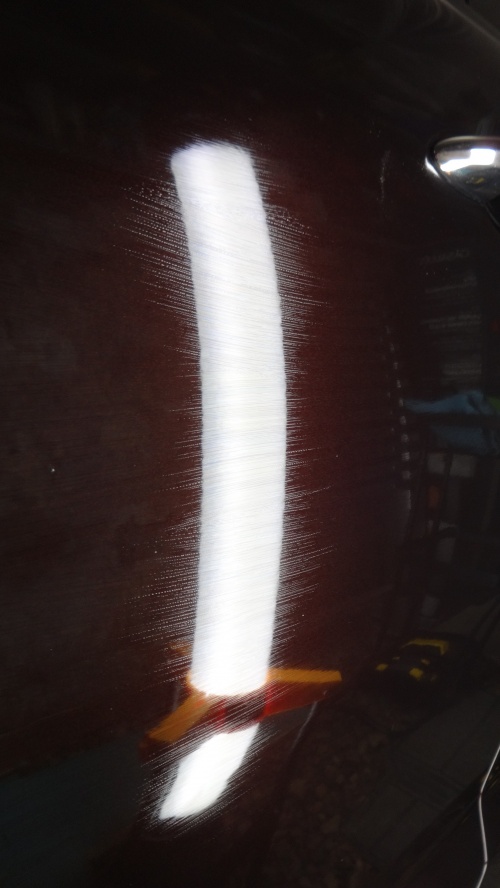

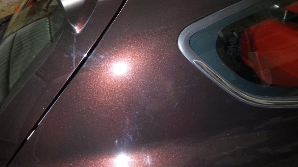

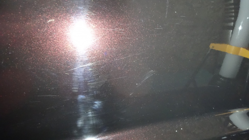

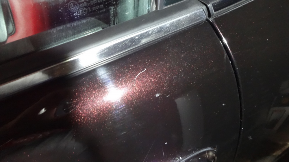

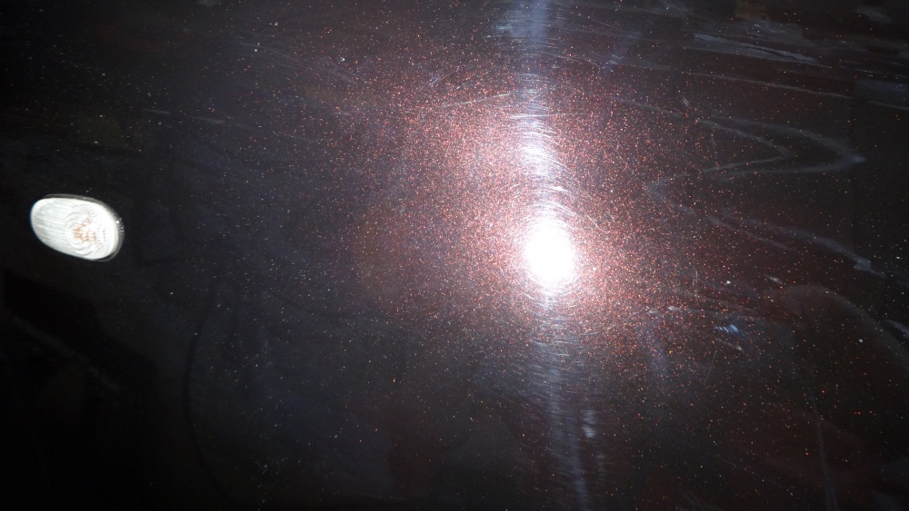

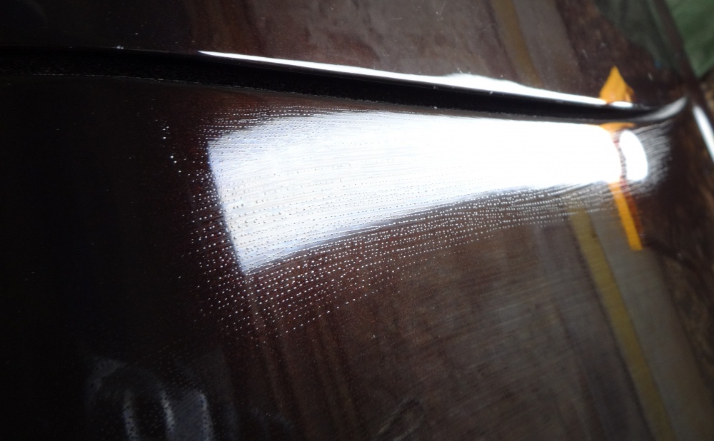

    Trace de fiente d'oiseaux , éclats de peinture , rayures et microrayures les défauts ne manque pas :euh:

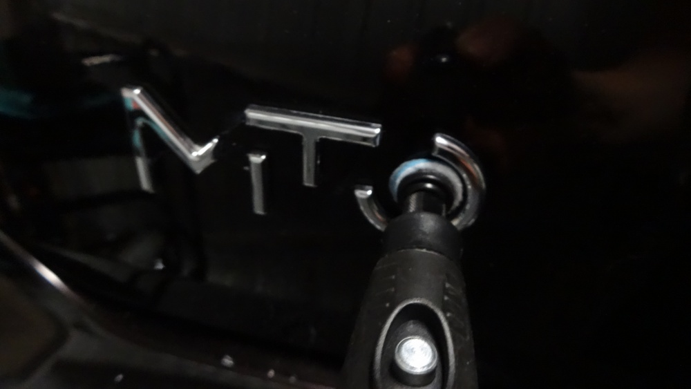

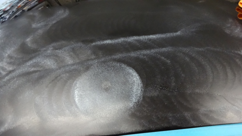

    On attaque par un peu de ponçage , enfin un peu c'est vite dit :lol1:

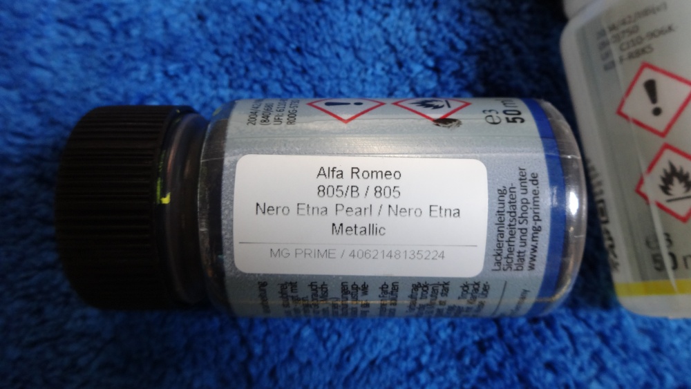

    On sort le matos pour les retouches peintures ...
    Là je me suis foiré , je suis parti comme souvent conseillé sur un mélange 50/50 peinture et vernis , si cela fonctionne bien avec une peinture normale et bien avec une peinture métal quand on la re-ponce pour égalisée après on perd le côté métal .
    La prochaine fois je commencerais par la peinture et une fois sèche je compléterai par le vernis .
    Par contre l'outil est vraiment top :super:

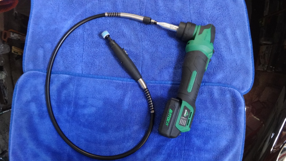

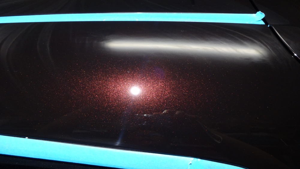

    Pour le polissage j'utiliserais mes krauss S21 , S75 et ma petite Batoca S4 .
    2 passes avec le polish SONAX Excut 0505 Pad Hard
    1 passe polish Perfect Finish pad médium
    1 passe de finition avec le Menzerna SF4000

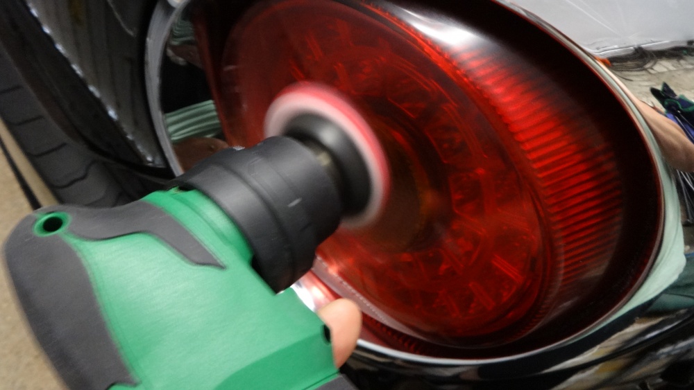

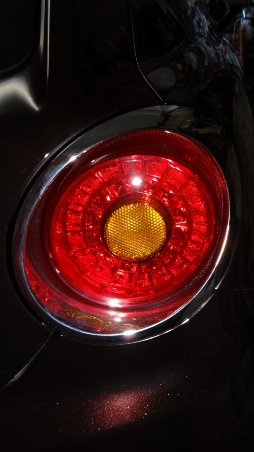

    On oublie pas les optiques...
    Les détails avec la Batoca ...

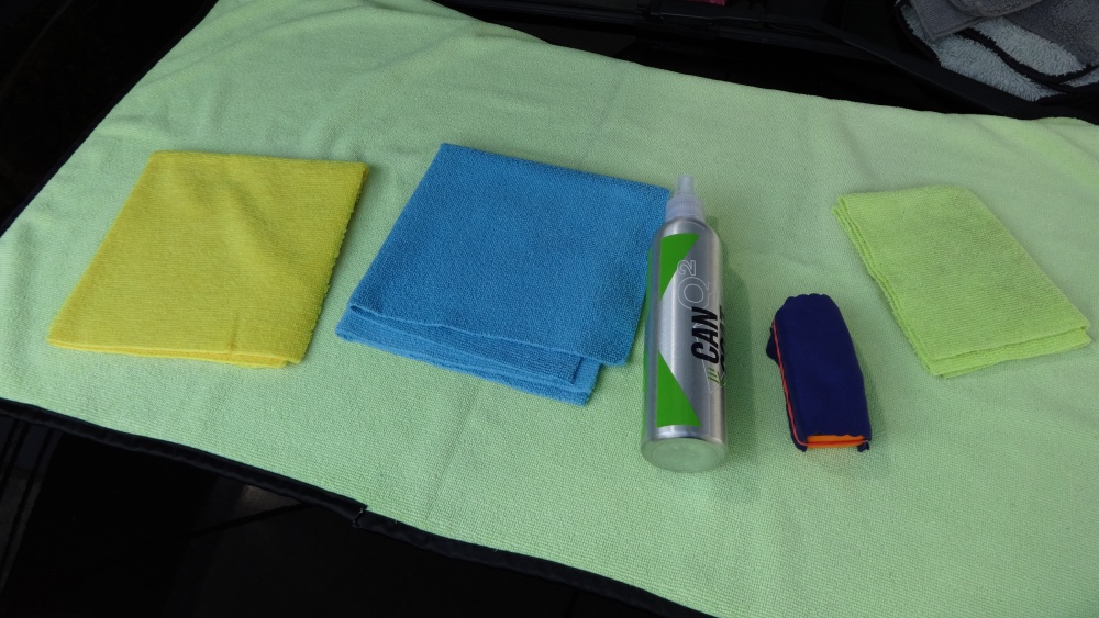

    Pose de la protection , à la base je voulais utiliser le duo esclate lotion et mastersealant de polishangel mais la peinture étant très sensible aux fientes d'oiseaux j'opte pour une céramique .
    Ce sera donc le Cancoat Evo de Gyeon posé avec un bloc applicateur et suédine..

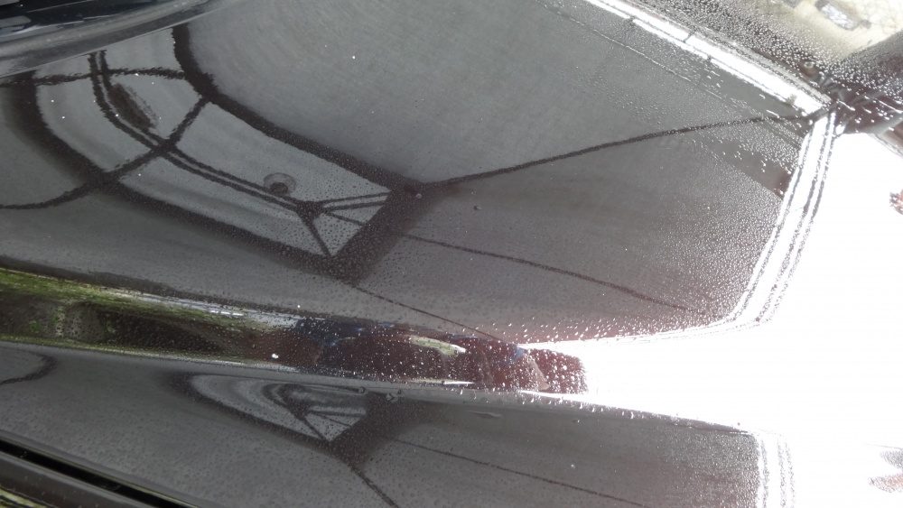

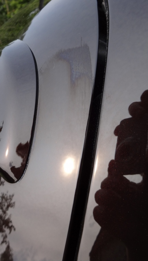

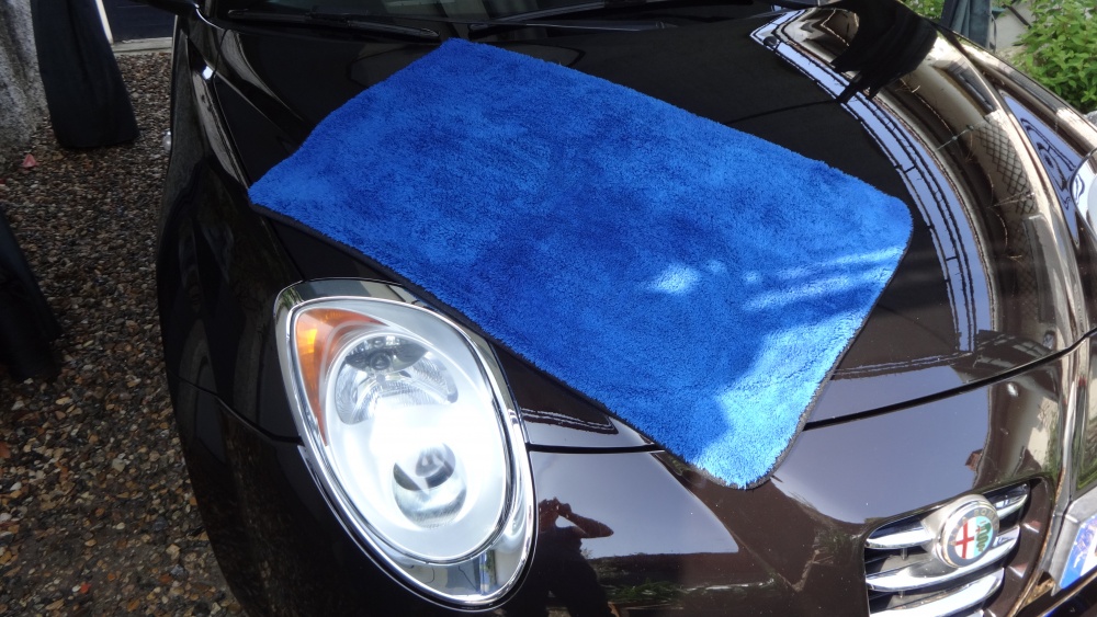

    Le temps étant menaçant j'attends 24 heures avant de la sortir , j'avais un doute sur un point haut au niveau du becquet...

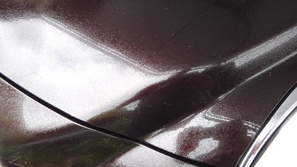

    Ca claque bien quand même...

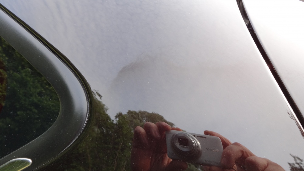

    Et là je suis dégoûté , c'est pas un point haut que je découvre mais pas loin d'une dizaine ...
    Je ne comprend pas , j'ai fait attention et utilisé plusieurs types de lampes .
    Je rentre la voiture dans le garage et malgré que je sache où ce trouve les défauts impossible de les voir.
    le manque total de recul dans mon "garage" est vraiment problèmatique , il faudra que j'investis dans une scangrip équipée d'un diffuseur pour voir si ça peut m'aider à l'avenir ...

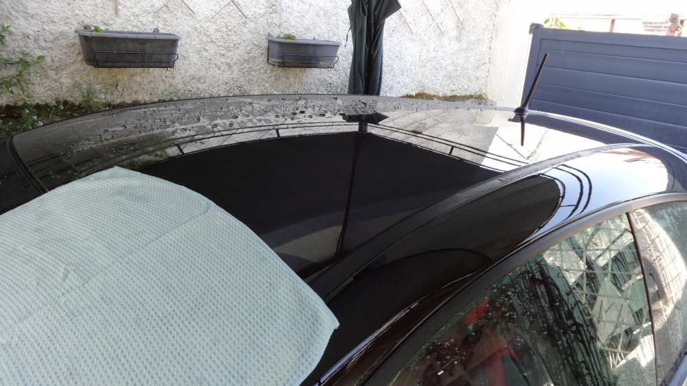

    La voiture devant allez au garage pour la distribution le lendemain je décide d'attendre une semaine pour que la céramique soit suffisamment sèche pour pouvoir laver la voiture .

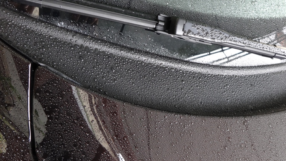

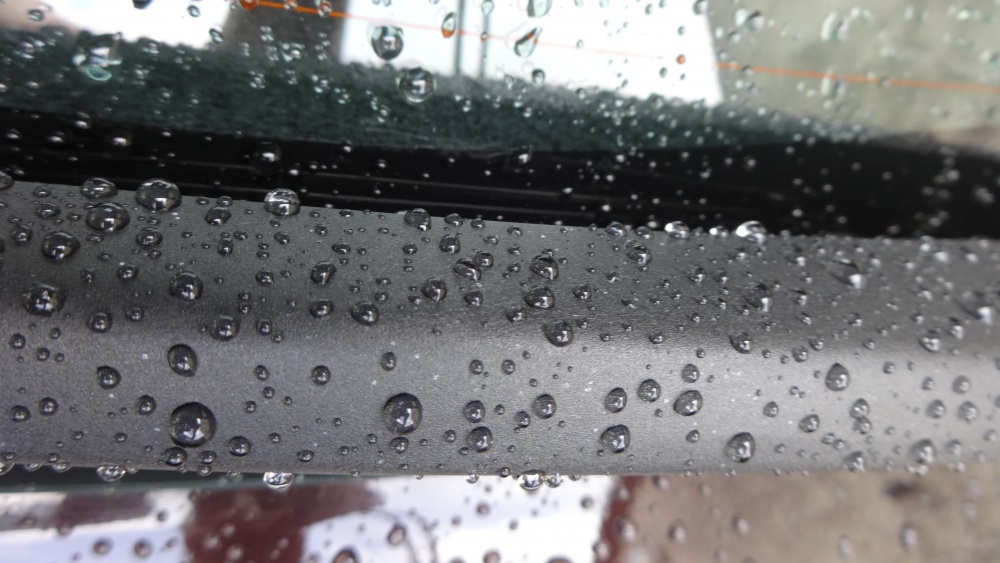

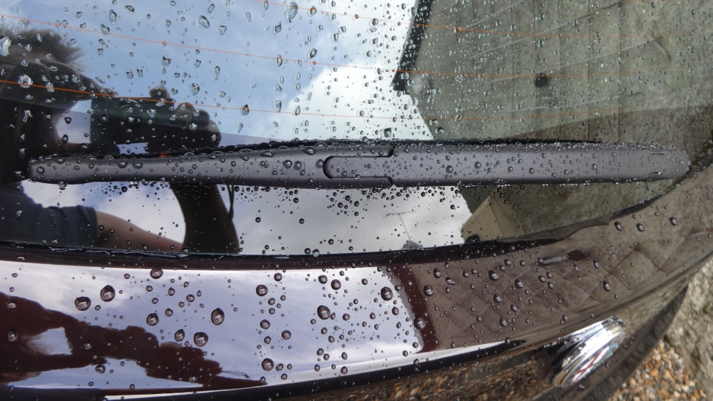

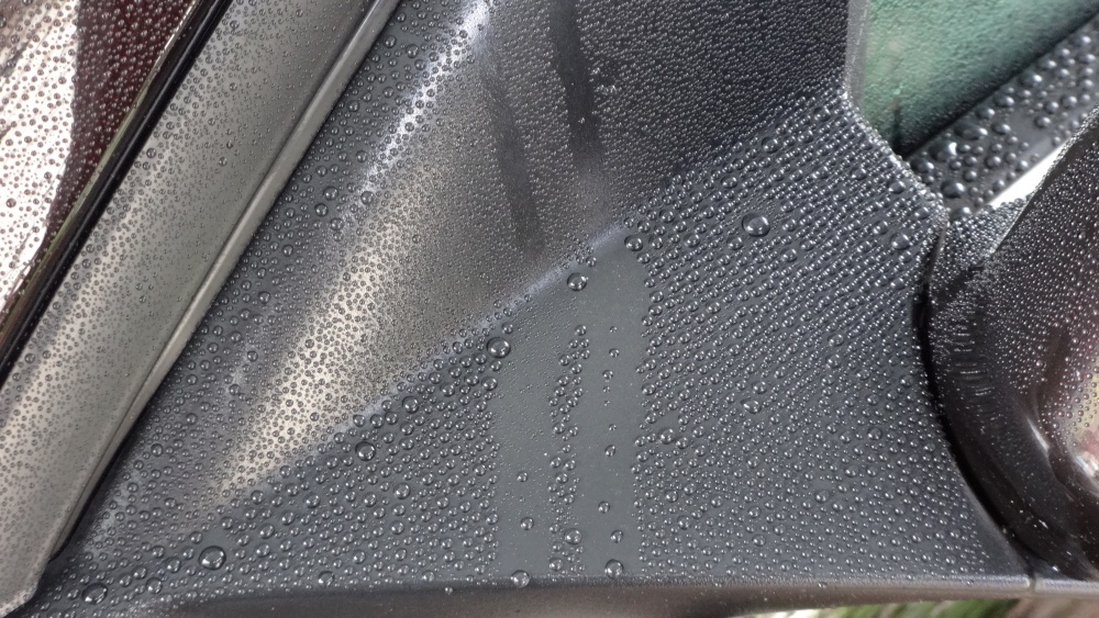

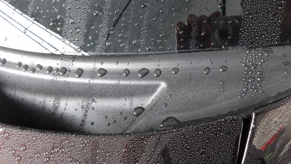

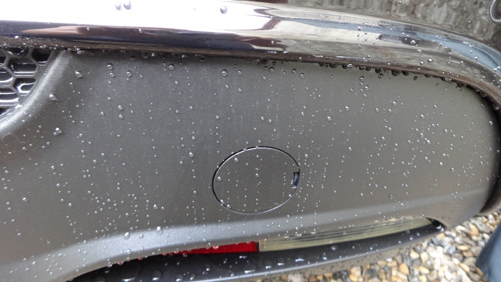

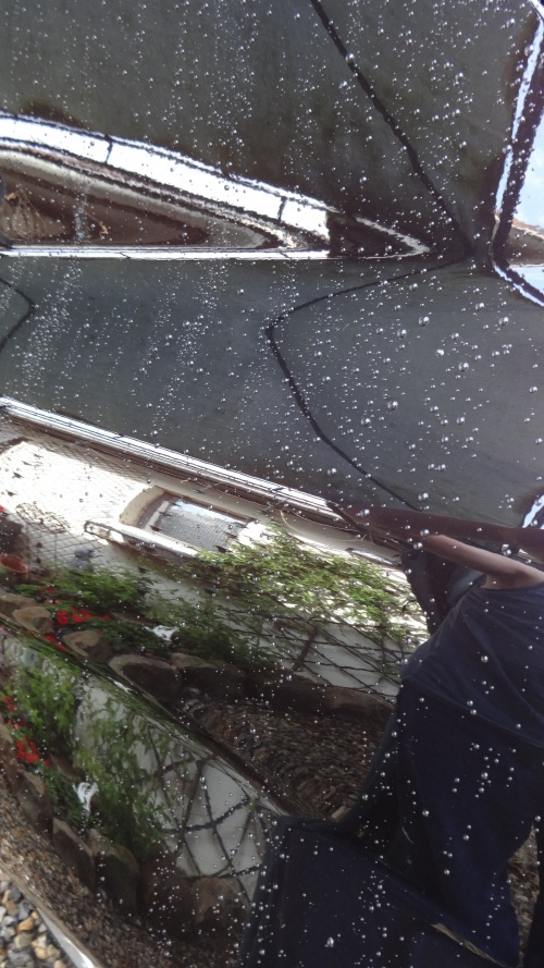

    Au court de la semaine il à plut ce qui permet d'admirer l'hydrophobie du Cancoat que j'ai posé aussi sur certains plastiques et vitres sauf parebrise .
    Parties traitées au PSS de Koch Chemie ...

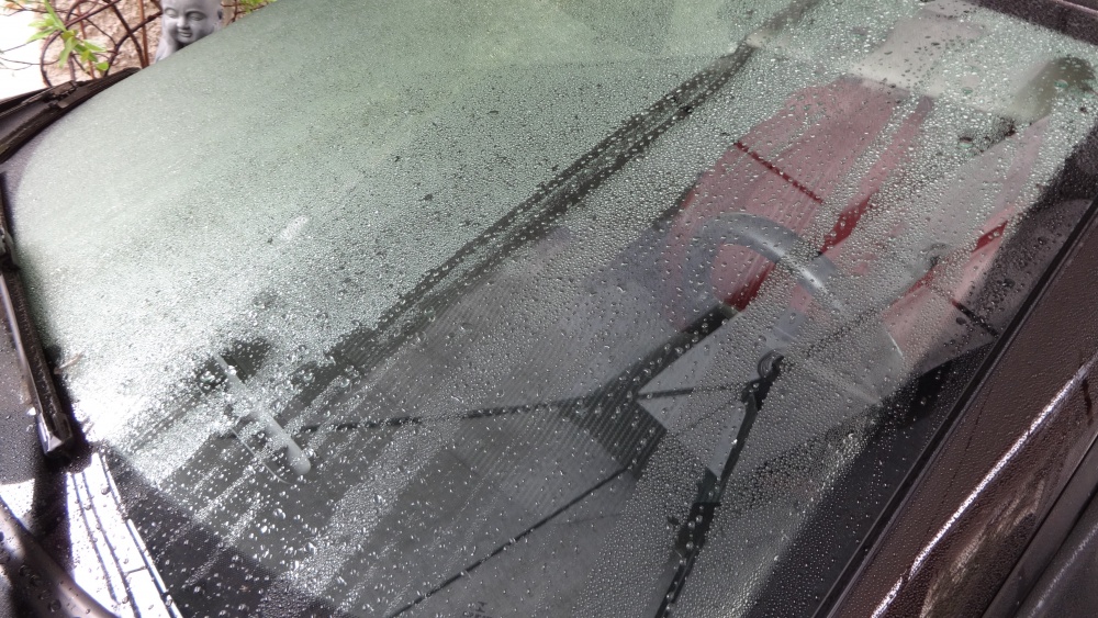

    Pare brise traité avec le Glaco de soft 99...

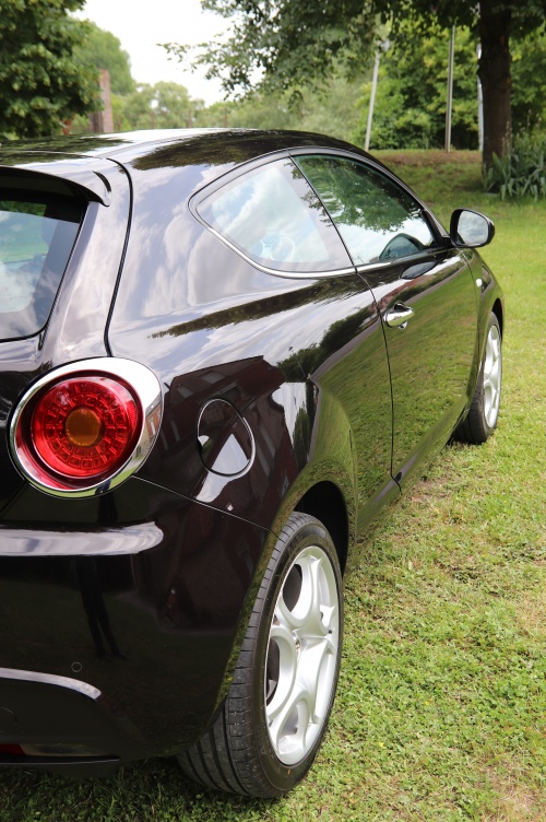

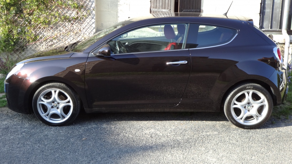

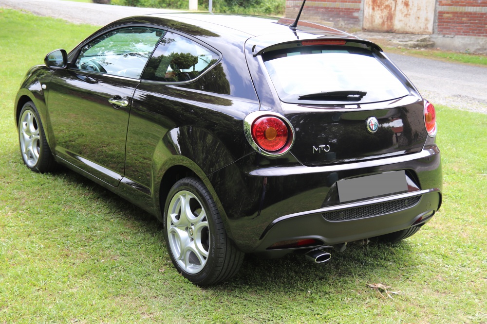

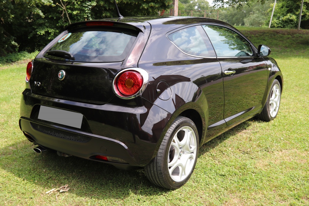

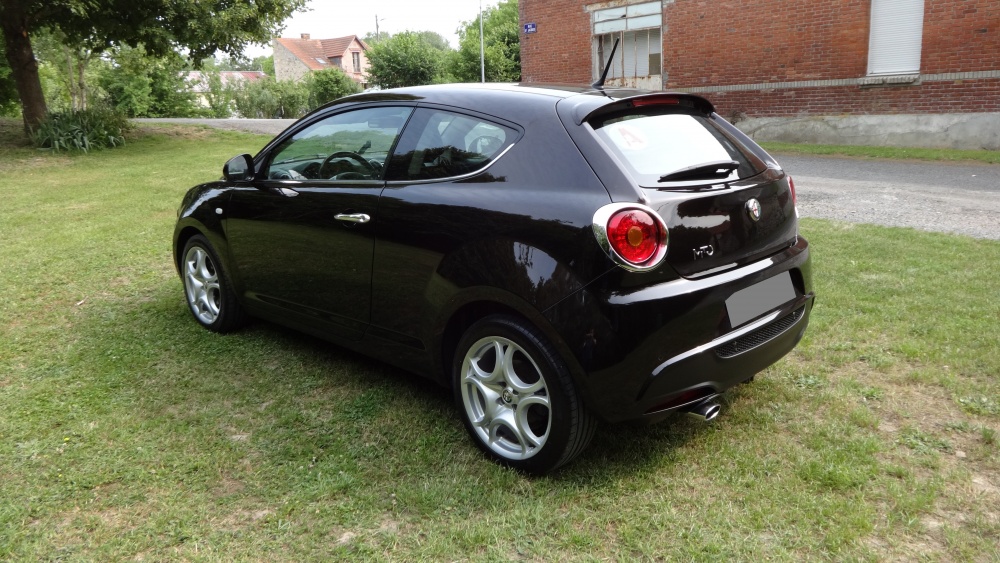

    Retour au garage pour 24 heures et petit shooting final ...

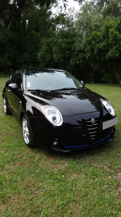

    Bon bien voilà ca avance , très content du résultat , reste plus que les jantes à nettoyer en profondeur avec un démontage et à repeindre les étriers en bleu et on sera pas mal .
    Perso je la trouve superbe cette petite Mito :coeurs:
