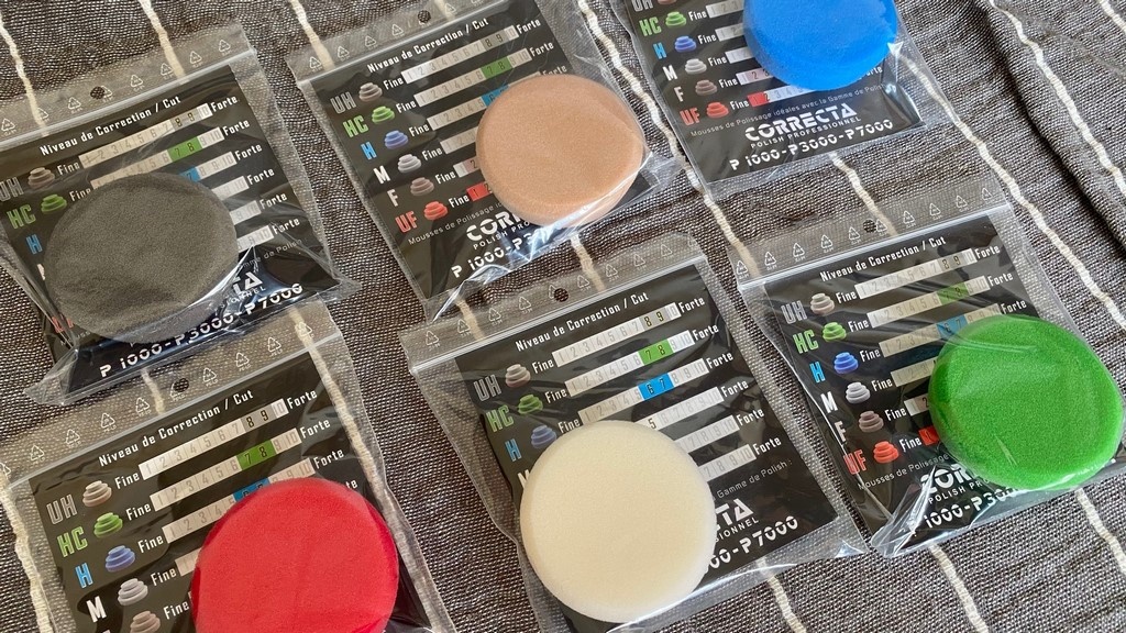

    Allez à la demande générale, quelques pads que je viens de rentrer.
    Source : Detailing Made In France & Alchimy 7
    http://detailingmadeinfrance.over-blog.com/
    http://boutique.alchimy7.com/
    Alchimy 7
    Mousses de polissage

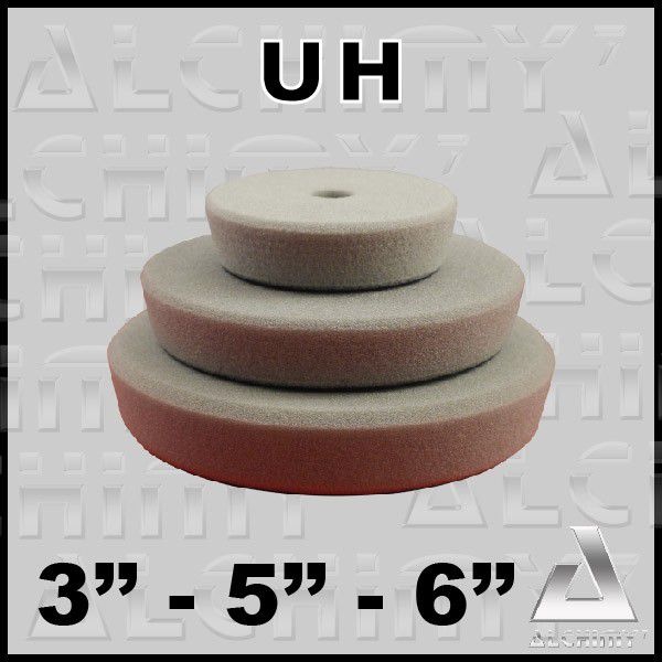

    Mousse A7 - UH - Grise
    La mousse -UH- Grise Alchimy est une mousse ULTRA "ferme", une vraie "brique" qui offre une correction très forte (type Ultra Hard Cutting).
    Elle est adaptée pour de forte correction sur tous types de vernis.
    Disponible en 3, 5 et 6 pouces de diamètre (80, 127 et 150 mm).
    Polish conseillé = Correcta P1000 pour avoir un niveau de correction très important.
    Les mousses -UH- Alchimy offre une correction très importante sur tous type de vernis, même les plus durs du marché.
    NOTE : les mousses de polissage Alchimy sont développées pour répondre à tous les besoins de correction des nouvelles et anciennes peintures.
    Elles sont résistantes et peuvent permettre de faire plusieurs véhicules.

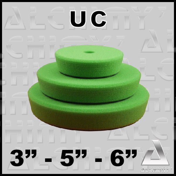

    Mousse A7 - UC - Verte
    La mousse -UC- Verte Alchimy, est une mousse très "ferme" offrant une correction forte (type hard cutting).
    Elle peut s'utiliser également sur des vernis très dure (type nanocoating ou vernis céramique).
    Parfaite pour une correction importante sur vernis dur et moyen.
    Polish conseillé = Correcta P3000 et P1000 selon le niveau de correction/finition souhaité.
    Les mousses -UC- Alchimy offre une correction importante sur tous types de vernis, même les plus durs du marché.

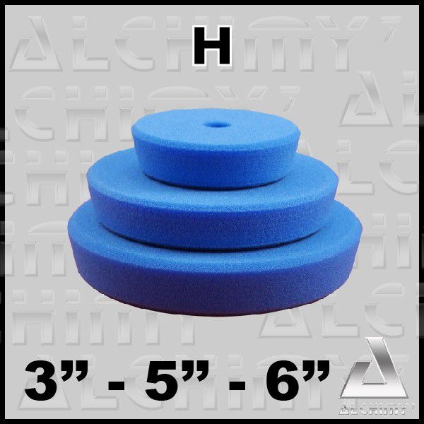

    Mousse A7 - H - Bleue
    La mousse -H- Bleue Alchimy, est une mousse "ferme" offrant une correction médium à forte (type light cutting).
    Parfaite pour une correction "médium" sur vernis tendre à moyen et forte sur vernis tendre/soft.
    Laisse une belle finition permettant de passer directement à la mousse - UF -
    Les mousses -H- Alchimy offre une correction moyenne à forte selon le type de vernis, tout en laissant une belle finition.

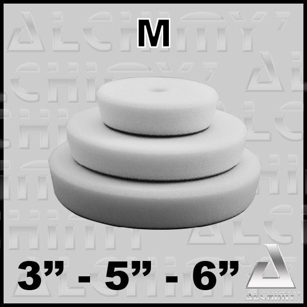

    Mousse A7 - M - Blanche
    La mousse -M- Blanche Alchimy, est une mousse offrant une correction fine (type polishing).
    Parfaite pour une correction légère, éliminer des hologrammes suite à l'utilisation d'un abrasif fort.
    Peut être aussi utiliser avec de nombreux "Cleaner-PreWax".
    Polish conseillé = Correcta P7000 et P3000.
    Les mousses -M- Blanche Alchimy offre une correction fine tout en laissant une excellente finition.

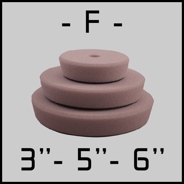

    Mousse A7 - F - Rose
    La mousse Fine -F- Rose Alchimy, est une mousse fine/douce.
    Offre une correction très fine et une excellente finition. Supprime même les hologrammes.
    Polish conseillé = Correcta P7000 et Correcta P3000
    Une mousse étudiée pour satisfaire les plus exigeants en niveau de finition sur vernis dur à médium.
    Les mousses -F- Rouge Alchimy offre une correction ultra fine et une magnifique finition même sur vernis dur.

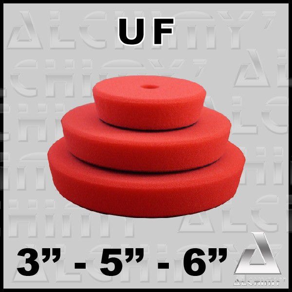

    Mousse A7 - UF - Rouge
    La mousse ULTRA Fine -UF- Rouge Alchimy, est la mousse la plus fine et douce possible.
    Peut être aussi utilisée pour l'application de cire ou sealant.

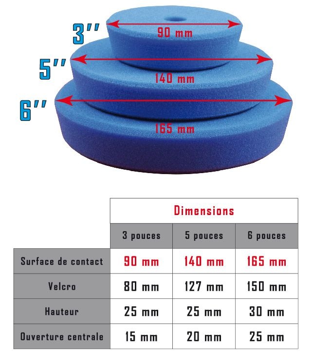

    Polish conseillé = Correcta P7000.
    Une mousse étudiée pour satisfaire les plus exigeants en niveau de finition sur vernis médium à tendre.
    Les mousses -UF- Rouge Alchimy offre la meilleure finition possible, même sur des vernis ultra tendre.
    _________________________________________
    Infos
    Pensez à toujours utiliser un pad plus grand que votre plateau (backing plate) afin d'éviter tous risques d'abîmer votre vernis.
    Si vous utilisez un plateau (backing plate) de 75mm, il vous faudra donc des pads de 80mm minimum.
    Si vous utilisez un plateau (backing plate) de 125mm, il vous faudra donc des pads de 130mm minimum.
    Si vous utilisez un plateau (backing plate) de 150mm, il vous faudra donc des pads de 155mm minimum.

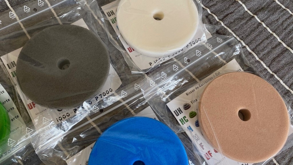

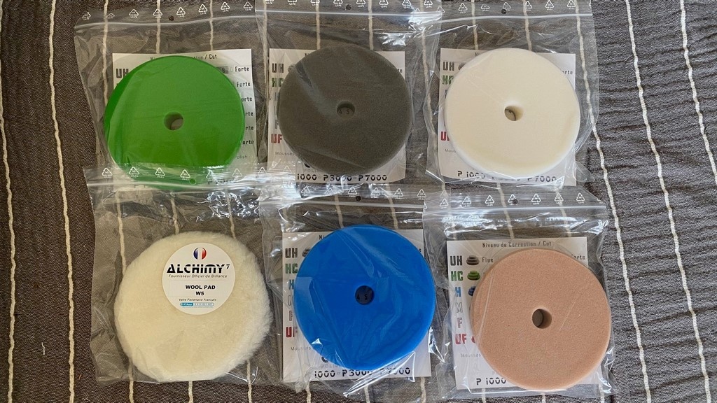

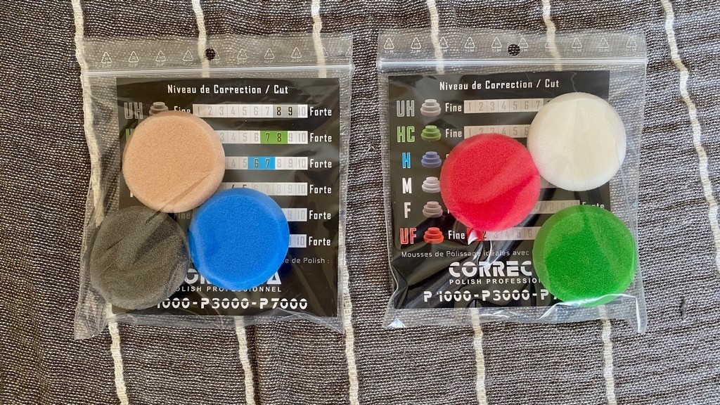

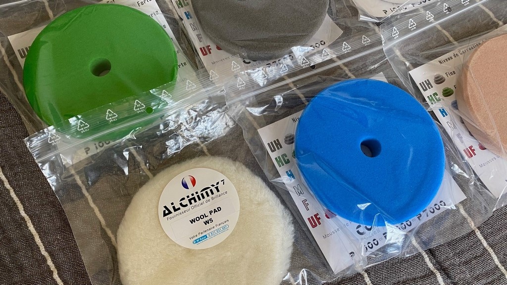

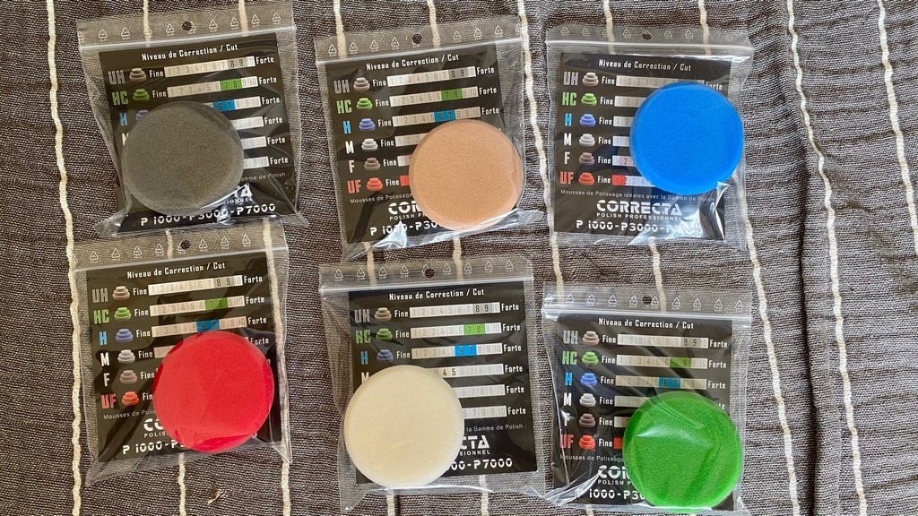

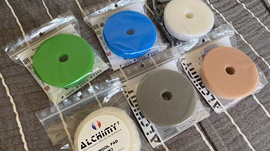

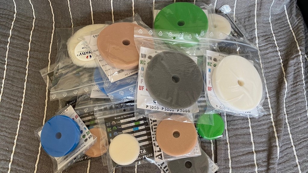

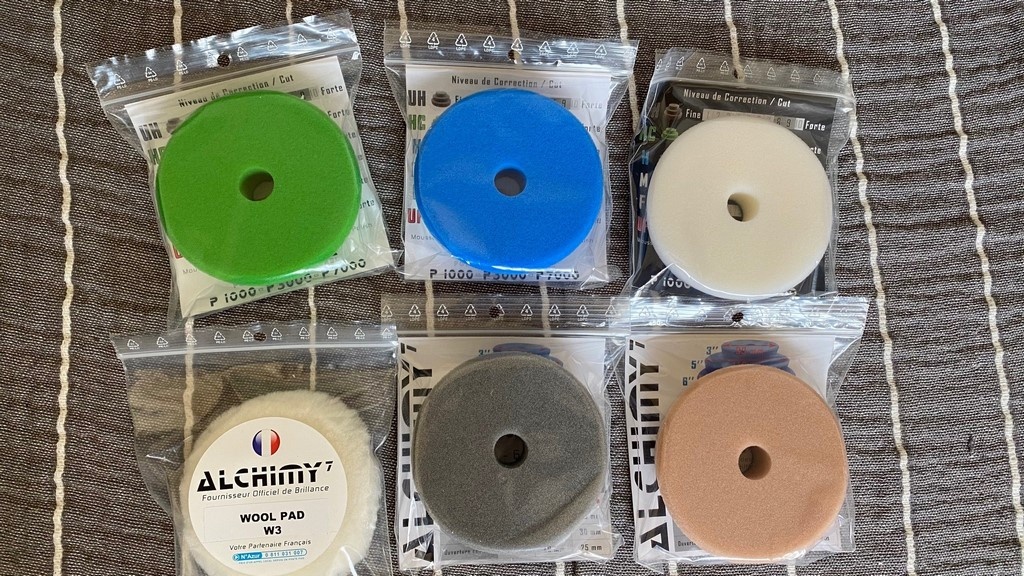

    Quelques photos

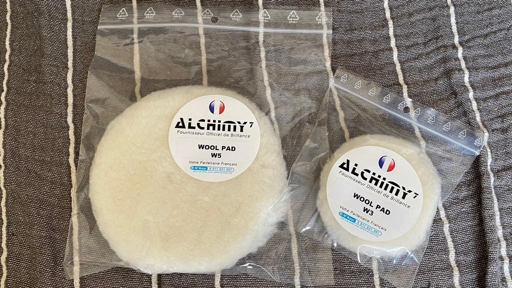

    Pas encore dispo, le wool pad
  3. Sweepta
    By:Sweepta10 Avril 2021
    6 803

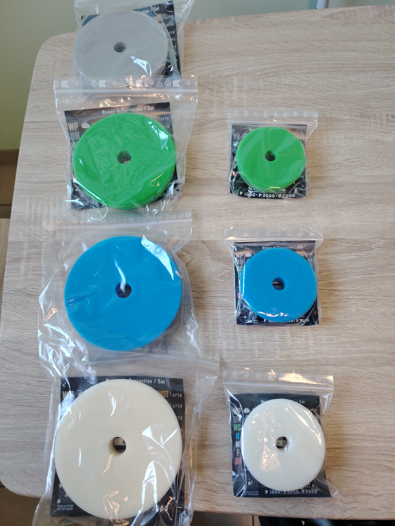

    Merci pour la fiche :super::super:
    Les 2 tailles de whool pads sont déjà en vente chez moi :nanana:

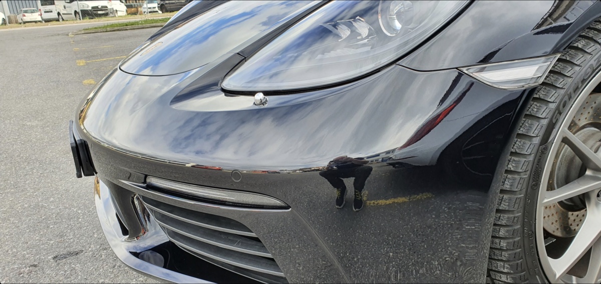

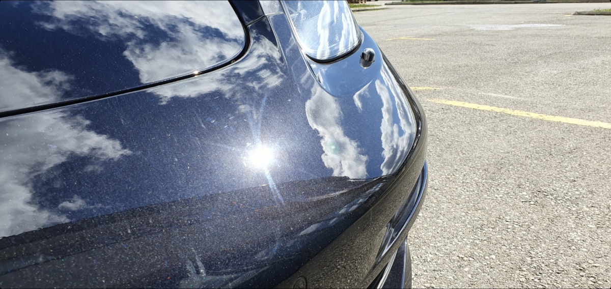

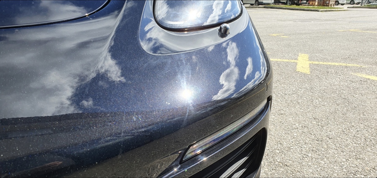

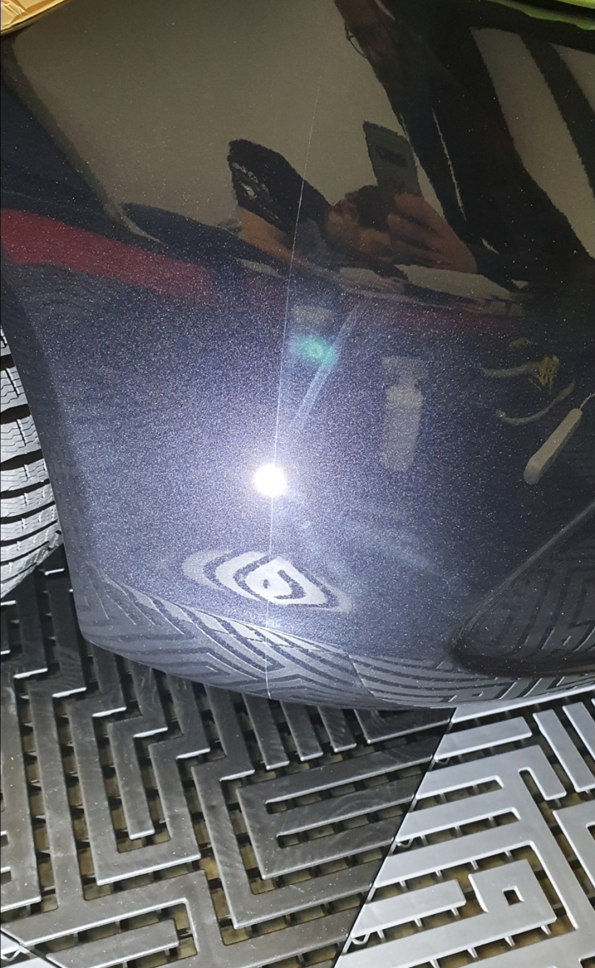

    Pad bleu en 75, polish P3000 et Flex PXE en 1 passe à permis de préparer la surface de cette Porsche en 1 passe :
  5. Ironwarthog
    By:Ironwarthog10 Avril 2021
    Ton ressenti par rapport au zvizzer?va falloir que je m’équipe d’autre pad,ayant essayer aussi les gyeon chez DS ils vont pas trop mal ,mais j’hésite encore lol.
    en tout cas le résultat est vraiment sympas
  6. Sweepta
    By:Sweepta11 Avril 2021
    6 803
    C'est vrai que j'ai pas noté mon ressenti :xx:
    En fait en zwizzer j'ai que du 125... que j'utilise avec la FD. Ici c'était du 75, avec la PXE, difficile à comparer.
    Mais le travail s'est effectué correctement et rapidement avec le bleu.
    Limite HS, mais il m'est arrivé un truc surprenant lors de ce polissage : le pad bleu était neuf, et avec le P3000 j'ai réussi à faire un max de poussière :hein::oh-42::hein:
    Mes 2 collègues n'avaient jamais vu ça avec le P3000.
    Je cherche encore où j'ai merdé...
    Une piste: j'ai attrapé un peu d'eau que était prise entre l'aile et le phare.
    Est-ce que cette eau a "perturbé" le polish au point de le faire partir en poussière lors de la chauffe ?!
    By:Béhième11 Avril 2021
    31 140
    10 174
    +10 174 / 0
    Tu n'as peut être pas préparé ton pad au démarrage ?
  8. Sweepta
    6 803
    J'avais mis un coup d'eau déminéralisée avec un sprayer
    31 140
    10 174
    +10 174 / 0
    Au départ oui c'est intéressant pour ne pas travailler "à sec", mais quand tu as mis le polish, est-ce que tu as mis 4 noisettes et laissé tel quel ou est-ce que tu as étalé tes noisettes de polish ?
  10. Sweepta
    6 803
    Je n'ai pas étalé avec le doigt si c'est la question.
    J'ai bien mis 4 noisettes, tapoté sur le PC à plusieurs endroits et étalé en vitesse 1.
    Maintenant que j'y repense, la poussière est apparue après la "recharge " du polish (3 nouvelles noisettes)
    J'avais préparé le seau (paroi sprayee avec de l'eau), mais ne retrouvant plus la brosse à pad, j'ai fait cette recharge sans brosser le pad :nul:. Nouvelle piste ??
    J'ai recommandé une brosse car je trouve important de bien brosser les pads entre les passes. Mais là, si ça en est là cause, je pensais pas que ça influençait autant sur la poussière.
    31 140
    10 174
    +10 174 / 0
    Je pense pas, si tu peux refaire un essai en préparant ton pad comme dis plus haut, normalement tu n'auras pas plus de poussières qu'auparavant.
    Tu devais avoir des zones sèches et le polish n'étant pas uniforme, tu travail à sec sur certaines zones du pad au départ.

    Bonjour à tous, je viens de recevoir ces pads.
    Je suis impressionné par leur dureté comparé à leur équivalent HEX-Logic que j'ai l'habitude d'utiliser.
    A mon avis le gris, je ne suis pas prêt de l'utiliser. Une vraie brique.
    Je comprends mieux pourquoi avec les durs de HEX logic je n'arrivais pas à supprimer certaines micro-rayures même avec des polish de coupe.
  15. SoG
    By:SoG5 Décembre 2024
    10 222
    3 885
    +3 885 / 0
    Le gris est plutot dur oui, mais il reste efficace et surtout au bout d'un certain temps d'utilisation il se ramolli donc ça permet de l'utiliser à nouveau en medium par ex
