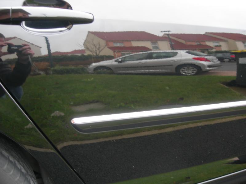

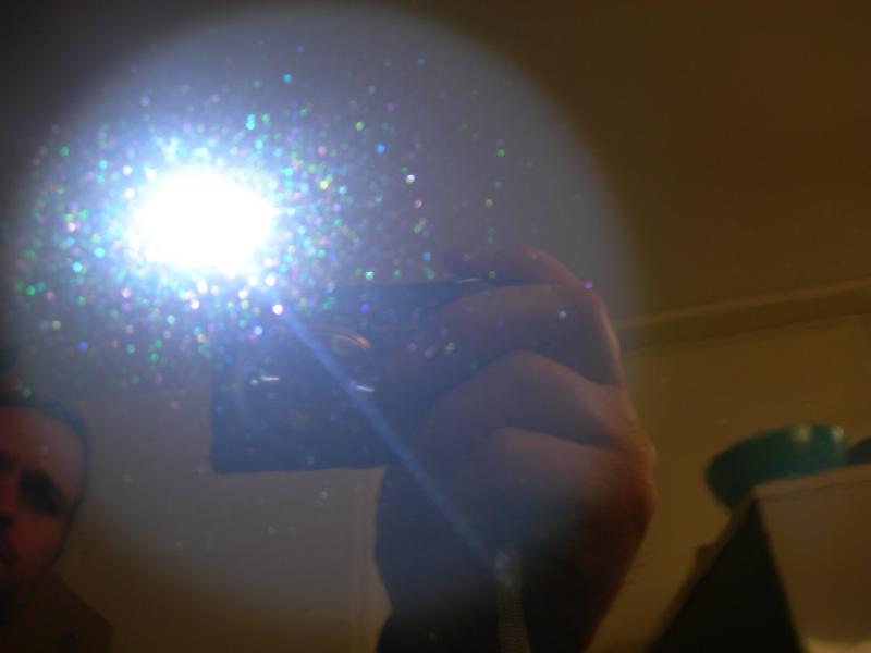

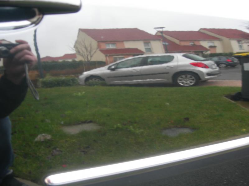

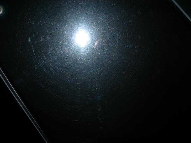

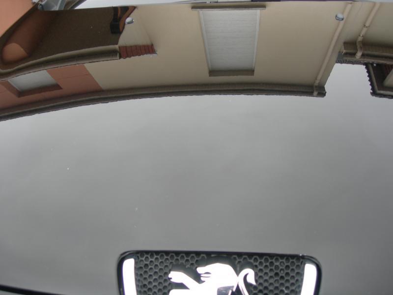

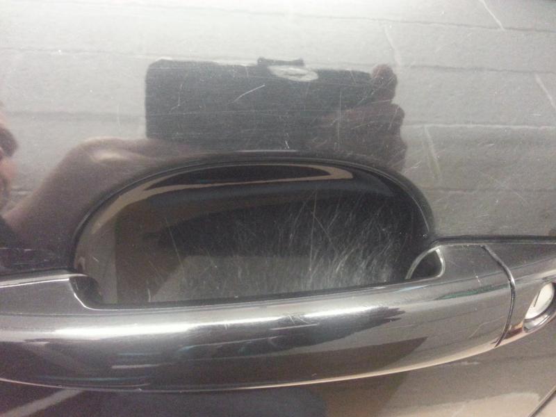

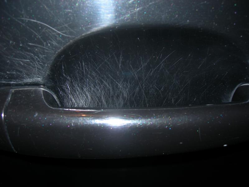

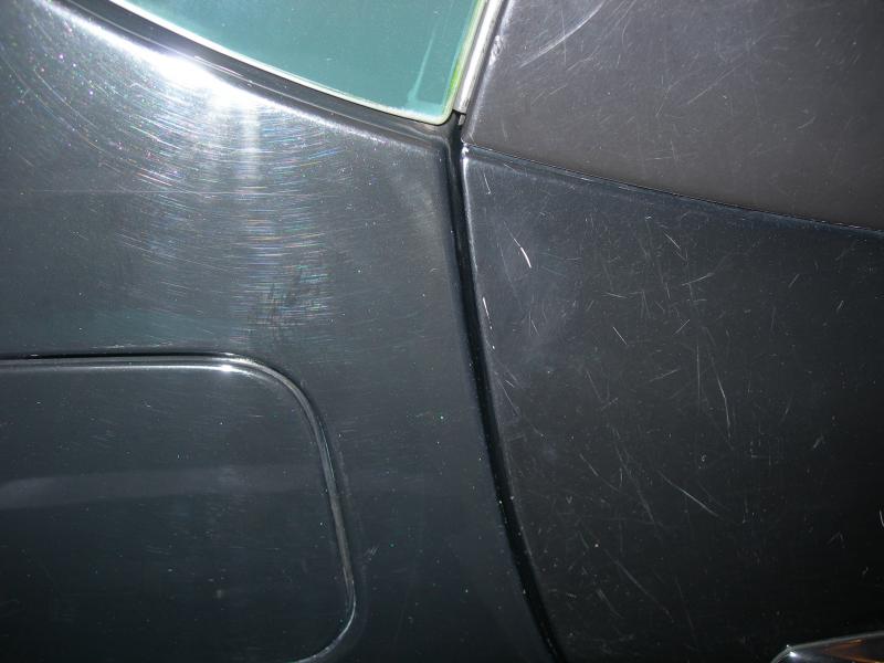

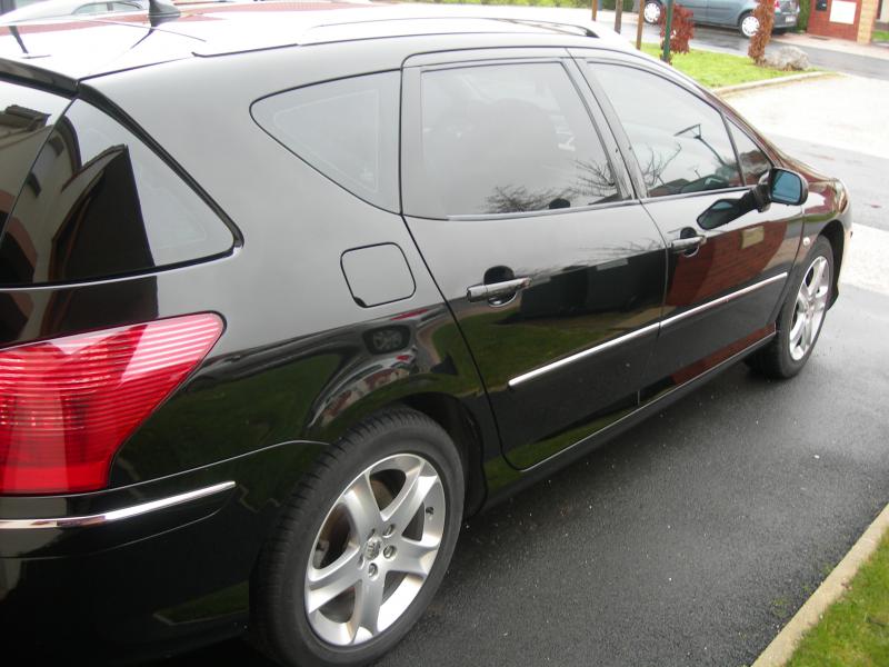

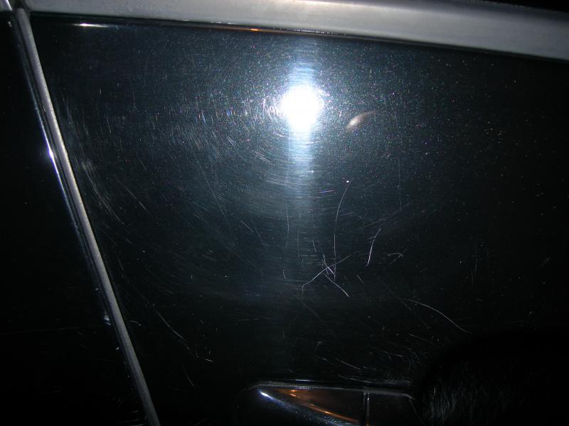

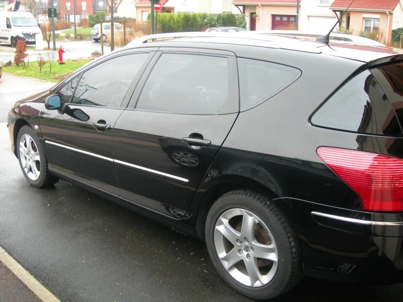

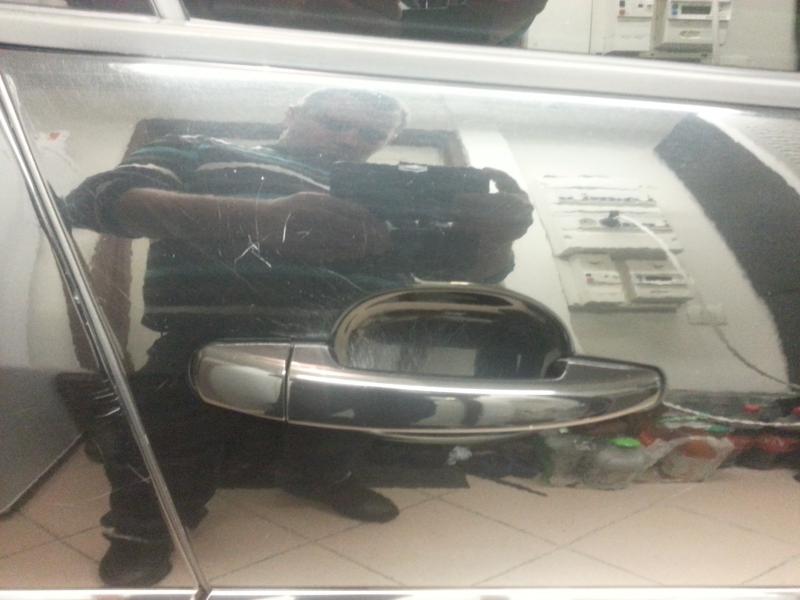

    Bonjour a tous ,
    voila mon petit retour après ma 1ere rénovation .
    je suis satisfait de ce que j'ai pu faire vu l'état du départ.
    ATTENTION a l'état du départ , sa fais mal aux yeux.
    désolé je n'est pas pris la voiture entière avant la rénovation[​IMG]
    maintenant on passe ou sa pique moins les yeux
    maintenant c'est avec la cire soft 99 fusso coat 12 mois de posé
    et pour ce qui aime le beading
    lendemain de la pose :
    voila pour ma 1ere petite rénovation
    j'espère que vous n'avez pas eu trop mal aux yeux sur les photos de départ
